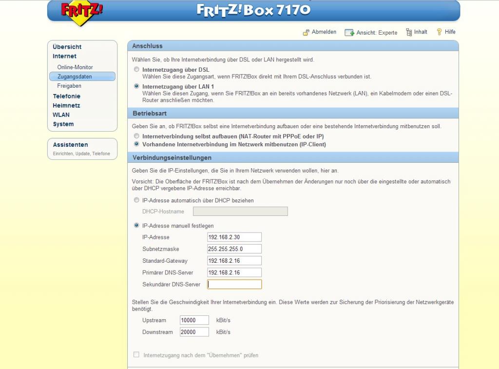

    Also fangen wir beim B1000 an, ich habe DHCP aktiviert, ist natürlich keine Voraussetzung, aber halt bequemer. Die Verbindung zur Fritzbox wird über LAN hergestellt. Weiterhin muss später im B1000 DMZ zur FB-IP aktiviert werden, damit man den Angerufenen auch hört, sonst werden da einige Ports blockiert und die Telefonie funktioniert nur in eine Richtung.
    Grundsätzlich gibt es zwei Varianten die FB 7170 mit dem B1000 zu verbinden. Einmal die FB als Client oder die FB als Router. In der Routervariante kann man auch den Traffic in der FB auslesen was im Clientmodus nicht möglich ist. Da der B1000 das Volumen ja auch zählt, muss man es ja nicht unbedingt haben.
    Ich beschreibe jetzt erstmal die Clientvariante. Voraussetzung ist, dass man unter Ansicht den Expertenmodus aktiviert, um an die entsprechenden Menüs zu gelangen. Da das FB Modem ja nicht genutzt werden kann, muss also der Internetzugang über Lan 1 erfolgen.
    In meinem Fall habe ich der FB eine feste IP gegeben, es geht natürlich auch DHCP. Die DMZ Freigabe im B1000 habe ich also für die 192.168.2.30 eingetragen, die 192.168.2.16 ist der B1000.

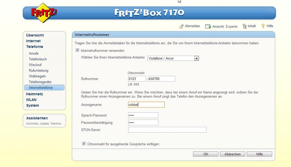

    Weiterhin muss unter Telefonie die Internettelefonie ausgewählt werden und der entsprechende Anbieter mit Rufnummer und Passwort eingetragen werden.

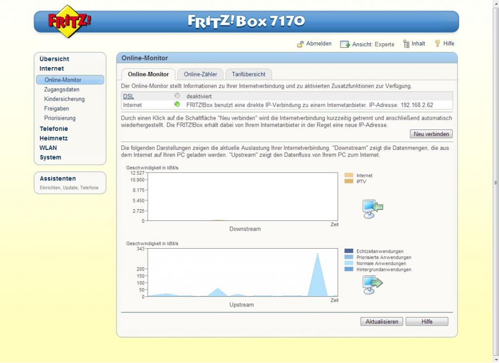

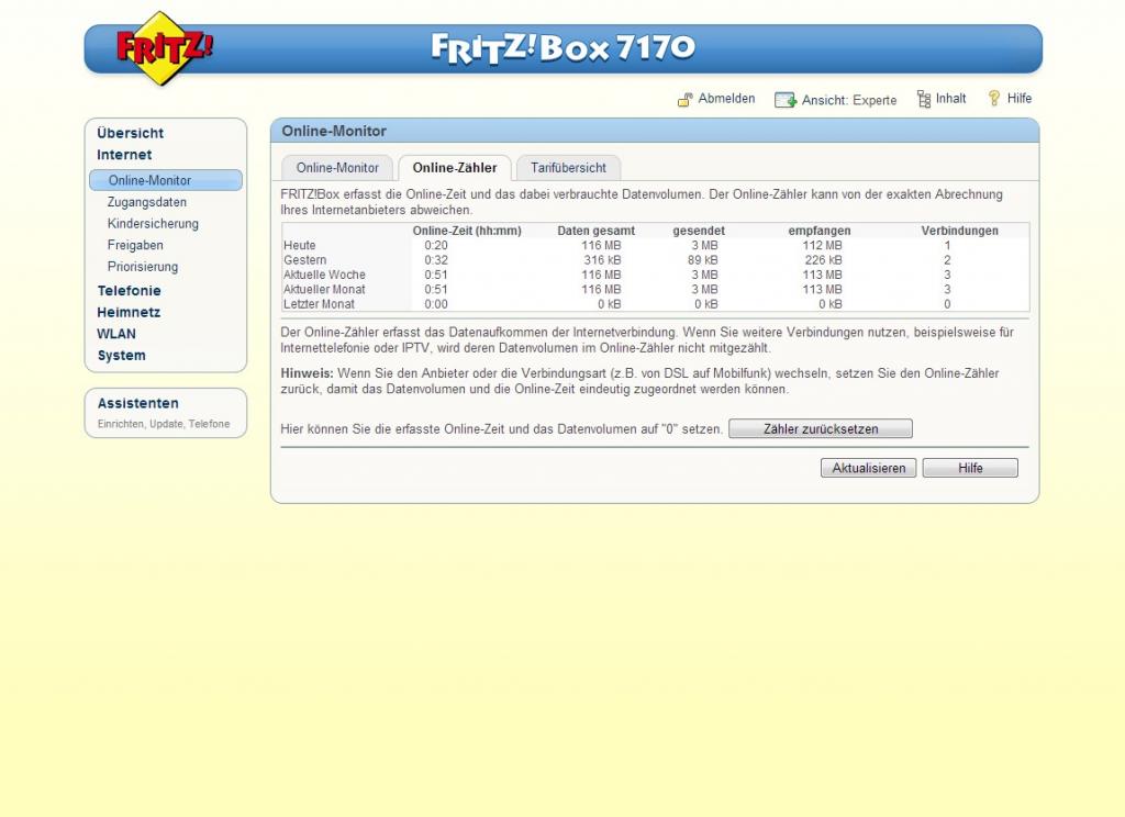

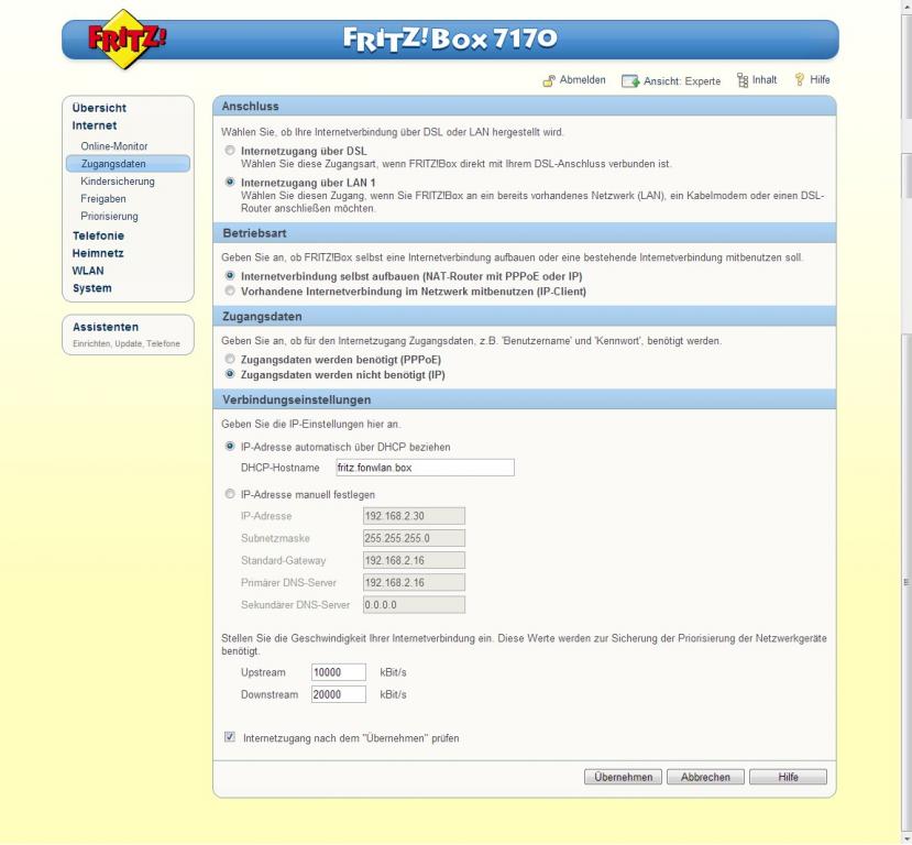

    In der Routervariante wird LAN 1 zum echten WAN Port, man kommt also nur noch über Lan 2-4 bzw. Wlan auf die FB.
    In dem Fall habe ich auch in der FB DHCP aktiviert, man muss allerdings darauf achten dann intern einen anderen IP Adressbereich zu nutzen, sonst kann der Router ja nicht routen. Jetzt wird auch der Online Monitor und Trafficzähler aktiviert.
