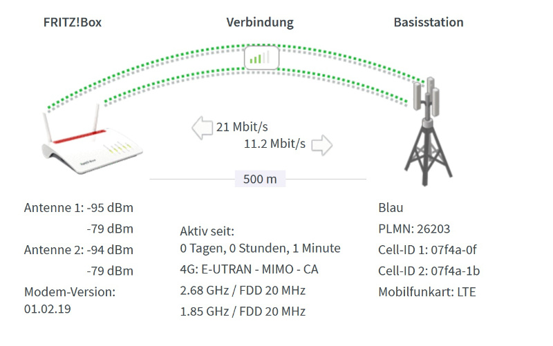

    Jetzt zum Problem: Egal wie schlecht der Empfang laut Speedtest ist, im Menü der Fritz! Box bekomme ich immer so 60Mbit/s als Downloadrate angezeigt und im gleichen Moment messe ich diese schlechten Werte zB. auf einem über LAN-Kabel an Fritz-Box angeschlossenen PC. Dass es eine starke Abweichung gibt verstehe ich aber so stark? Habe dann sogar zum Vergleich noch einen TP-Link TL-MR6400 gekauft und auch hier im Menü 75Mbit/s und gleichzeitig im Test über Kabel 0,5-25Mbit/s.

    kannst du mal bitte einen Screenshot posten, was du mit "Fritz! Box bekomme ich immer so 60Mbit/s als Downloadrate angezeigt" meinst?

    ich bin leider nicht zuhause und muss deshalb auf ein Bild aus dem Netz zurückgreifen. Ich hoffe mit Quellenangabe geht das als Zitat klar?!
    Quelle: https://www.avguide.ch/testbericht/2_bye-bye-kabel-internet-test-handynetz-router-fritzbox-6840-lte (Testbericht: "Bye-bye Kabelinternet" von "Kurt Haupt", veröffentlicht am 10.06.2016 auf "www.AVGuide.ch")
    Das sieht bei mir genauso aus, es handelt sich quasi (so wie ich das verstehe) um das, was die Fritz-Box selbst empfängt - also ohne die Verluste des Übertragungswegs über W-Lan/LAN zum Computer. Die Anzeige wie auf dem Foto erhält man wenn man im Browser die IP-Adresse des Routers bzw. fritz.box eingibt.

    Ja ich dachte mir schon das du das meinst, wollte nur sicher gehen.

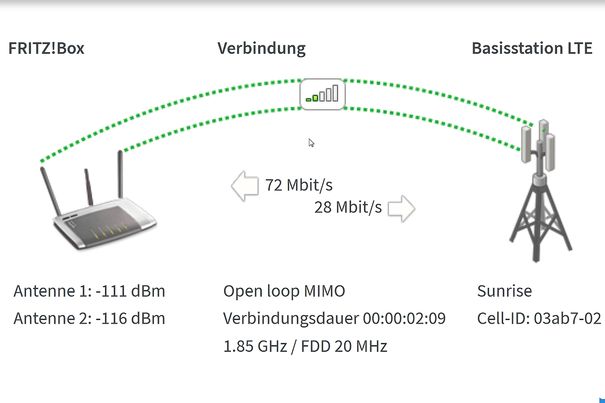

    So wie hier
    Das hat aber nichts damit zu tun, wie "schnell" der Anschluss bei dir ist. Die Angabe zeigt nur an, wie hoch diese unter den gegebenen technischen und tarifbasierten Bedingungen maximal sein könnte. Hat also mit dem konkreten live Durchsatz nichts zu tun. Da hilft dann der Speedtest. Oder z.B. mein Downloadspeedtest,
    der sehr schön "glättet" auf www.speedtestx.de...
    Also nicht verrückt machen lassen - ist nur eine Art theoretische Richtlinie von AVM
