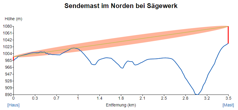

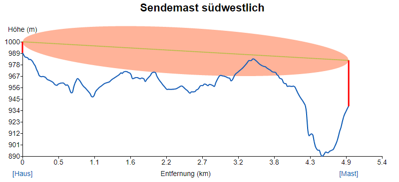

    - Höhenprofile (Antenne ganz oben auf dem Hausdach (10,5m) zu Sendemasten) befinden sich im Anhang
    - Screenshot "Höhenprofil_Sendemast_südwestliche_Richtung" entspricht dem Sendemasten mit der Cell ID: 32755200 bzw. 32755201
    - Screenshot "Höhenprofil_Sendemast_im_Norden_bei_Sägewerk" entspricht dem Sendemasten mit der Cell ID: 34853124

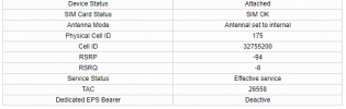

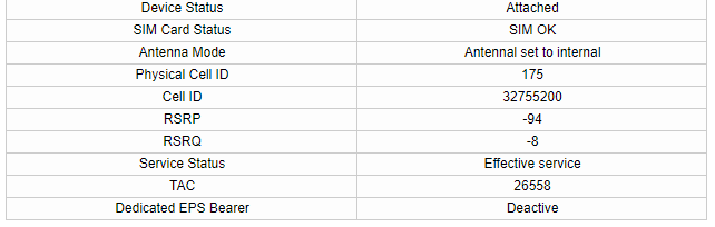

    - Ich möchte gerne den Sendemasten mit der Cell ID: 32755201, 1800MHz oder Cell ID: 34853124, 1800MHz erreichen. Aktuell (ohne externe Antenne) reicht es leider nur für den Cell ID: 32755200, 800MHz mit 2-3 Empfangsbalken (wenn man den Router aus dem Fenster hält --> Geschwindigkeit dann nur ca. 8Mbit/s download und 7Mbit/s upload) (PS: Routerwerte im Anhang)

    Die FTS-Antenne halte ich für geeignet.
    Ist lt. Höhenprofil und Entfernung auch zu empfehlen und kann Verbesserung bringen, wenn die Zelle nicht überlastet ist.
