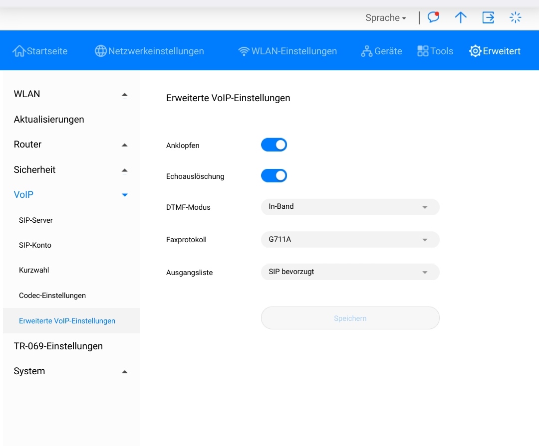

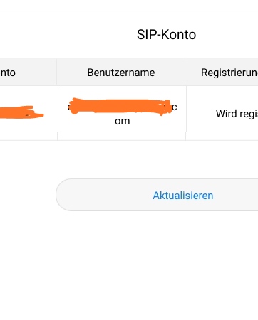

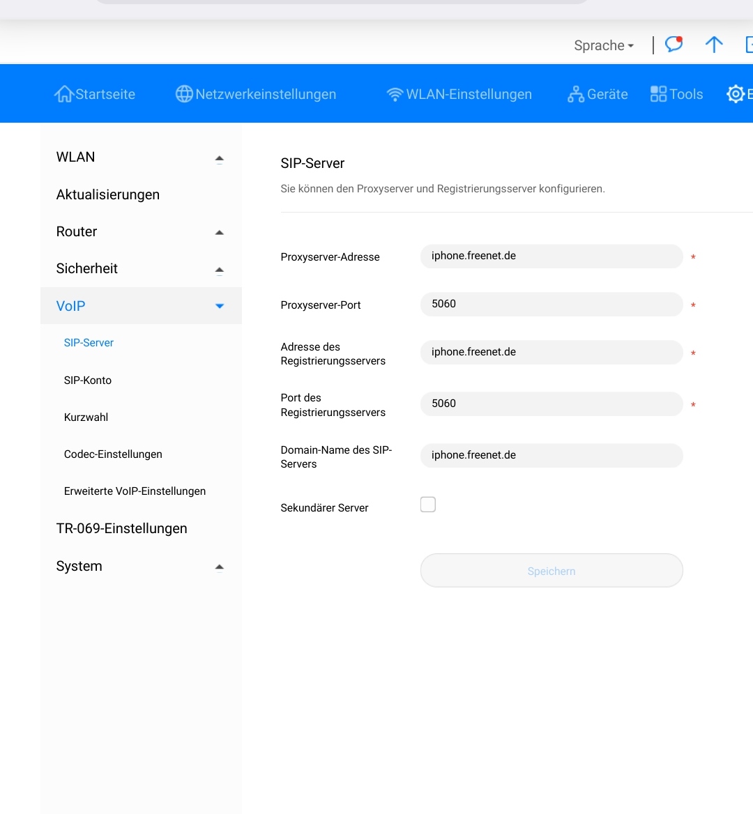

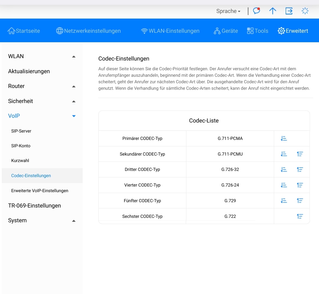

    Ich habe testweise den Freenet Server eingegeben, auch nur Freenet.de oder Mobilcom debitel habe ich auch getestet. Sowie in Kombination mit verschiedenen Zugangsdaten aber ohne die richtigen Einstellungen zu kennen ist das nur ein Schuss ins blaue.

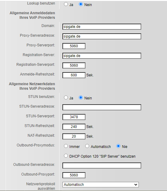

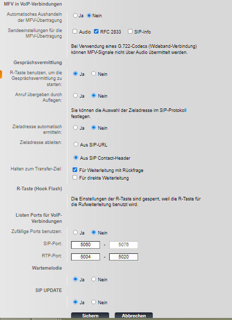

    bei VoLTE braucht es das nicht, wie hombre schon schrieb. Wenn ich dran denke, gucke ich heute abend mal @ home was beim Sipgate C430A go alles hinterlegt ist.
    also via Browser - Zugriff auf C430A go mit IP Adresse des Telefons - muss(te) ich nur die sipgate-ID und das sipgate-Passwort reinklopfen. Den Rest macht das System dann selbst wie es aussieht. Hier die Daten, welche dann generiert werden.
