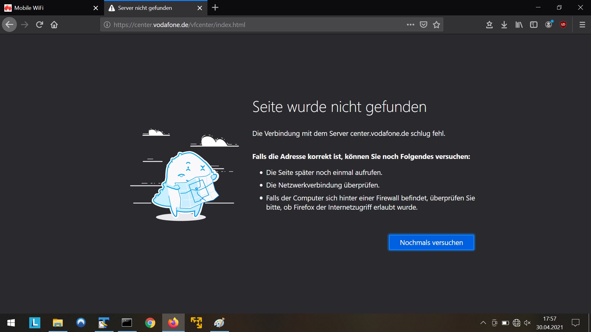

    Der Aufruf der Seite https://center.vodafone.de/vfcenter/index.html wird jedesmal abgelehnt.
    Warum kann ich über diese URL plötzlich keinen Surftarif mehr buchen?

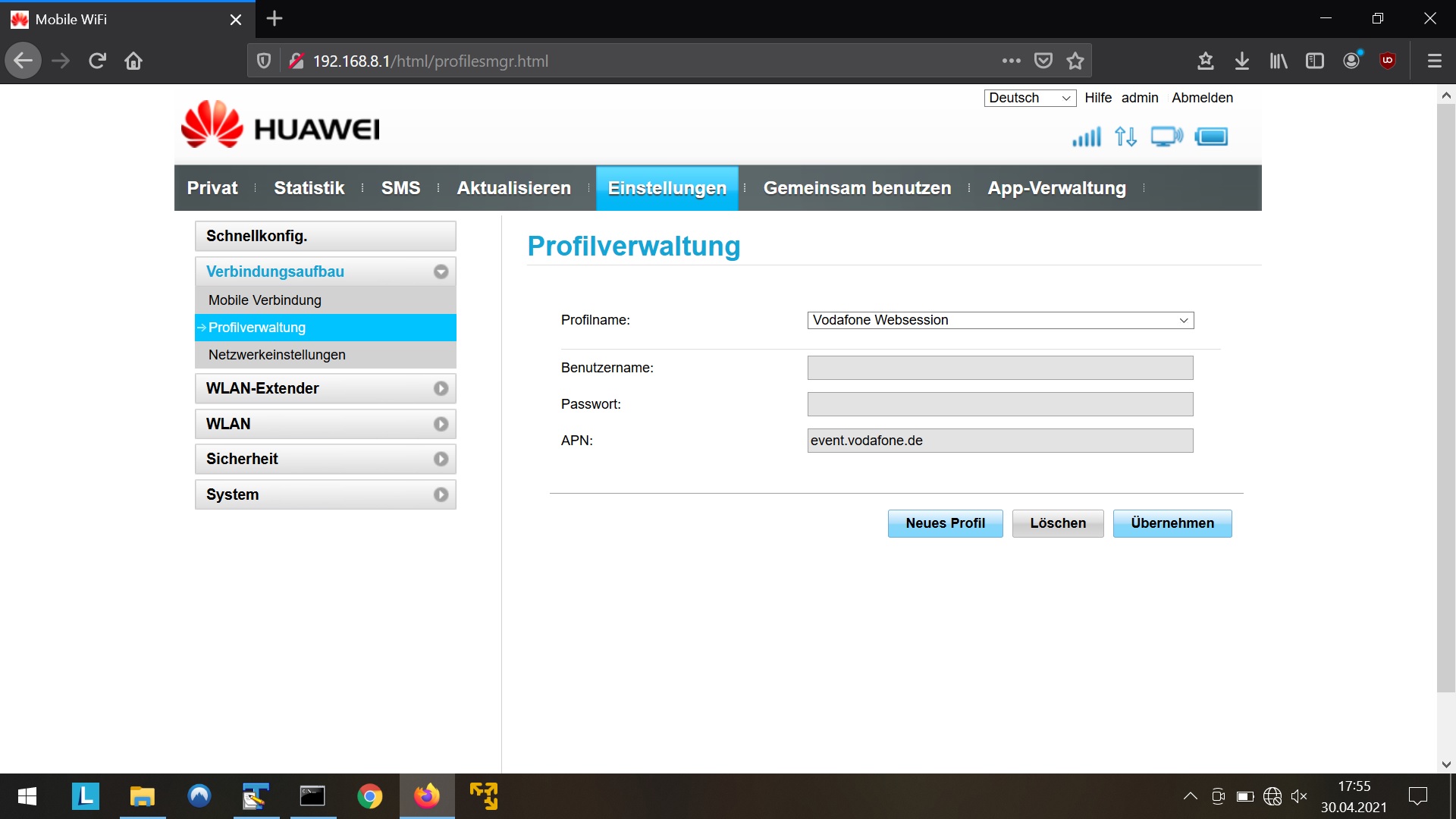

    Das sind die APN-Einstellungen von meinem Router:

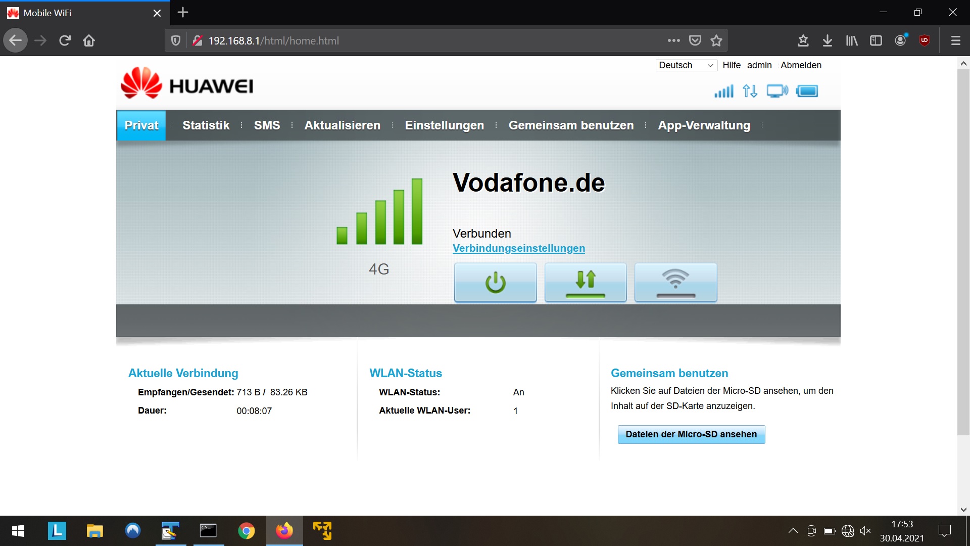

    So sieht es aus, wenn ich mit Vodafone verbunden bin. Die SIM funktioniert also, und die Verbindung klappt auch:
    Aber das hier ist das eigentliche Problem. Wenn ich trotz geöffneter Verbindung einen Surftarif buchen möchte, dann wird diese Seite abgelehnt. Das war früher nie der Fall!
    Was könnte ich hier noch machen, um den Surftarif wieder buchen zu können?

    Hallo!
    Glaub ich seh woran es liegt. Wundert mich aber, dass du so überhaupt noch surfen konntest. Weil die APN event.vodafone.de gibts eigentlich schon lange nicht mehr.
    Ändere mal bitte in web.vodafone.de um. Das ist die "neue" Einheits APN für Prepaid und Vertrag (außer Gigacube).
    Dann müsste es funzen :)

    Danke für den Tipp. Ich habe ja zwei Vodafone-Profile eingestellt:
    Vodafone Web (default) enthält die APN web.vodafone.de
    Vodafone Websession enthält die APN event.vodafone.de
    Ich kann die APN bei Vodafone Websession aber nicht verändern. Ich kann zwar in das APN-Feld klicken und dort den Text markieren, aber ich kann ihn nicht ändern. Ich kann ihn auch nicht löschen.
    Ist die APN des Profils Vodafone Websession überhaupt relevant?
    Denn das Profil Vodafone Web ist ja das default-Profil, und dort steht web.vodafone.de
    Wie könnte ich denn das Profil Vodafone Websession überhaupt ändern, wenn die Oberfläche das nicht zulässt?

    Hm, ok. Ändern kannst du das Websession APN Profil nicht, aber anwählen könntest du doch die web.vodafone.de Variante?

    Ich kann das Profil Vodafone Web bei den Einstellungen auswählen und dann auf Übernehmen klicken.
    Meinst du das mit Anwählen? Denn woanders auswählen kann ich das nicht, oder gibt es irgendwo sonst noch eine Möglichkeit, das APN-Profil auszuwählen? Das geht doch nur, wenn ich in den Einstellungen bin, dann Verbindungsaufbau, und dann Profilverwaltung. Dann wird das Profil mit web.vodafone.de direkt angezeigt.
    Aber an anderen Stellen kann ich das APN-Profil nicht mehr auswählen. Ist das richtig?

    Genau. Du kannst auch nur dort die APN ändern. Eigentlich auch unabhängig davon, ob du mit LTE Verbunden bist oder nicht.

    Wir haben den Router mittlerweile mit einer Telekom-SIM getestet, und diese funktioniert einwandfrei, d.h. der Router selber ist voll funktionsfähig.
    Bei Lidl Connect kann dagegen center.vodafone.de nicht geöffnet werden, aber es kann die IP von center.vodafone.de aufgelöst werden, und es kommt in manchen Fällen eine Weiterleitungs-Nachricht. Daher liegen die Probleme wohl gerade bei Vodafone und nicht am Router.

    "kann dagegen center.vodafone.de nicht geöffnet werden, aber es kann die IP von center.vodafone.de aufgelöst werden", OK den Effekt hatte ich auch noch nicht.
    Aber Vodafone hat scheinbar in letzter Zeit immer mal mit den DNS-Servern Probleme. Auch bei Kabel-Internet, ... aber das nur am Rande.
