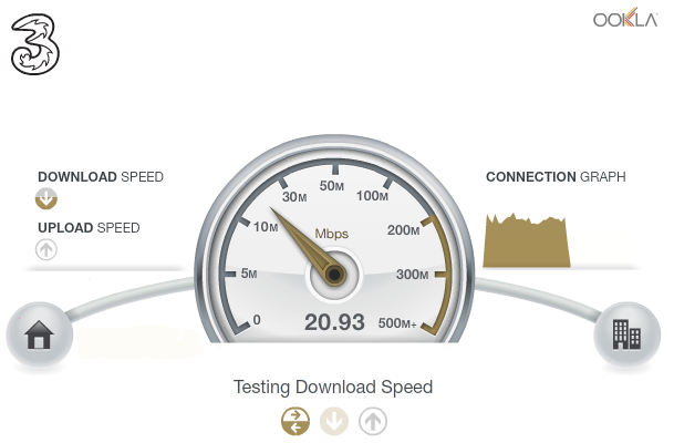

    Hallo Zusammen,
    der österreichische LTE-Anbieter "Hutchison Drei Austria" rüstet sich offensichtlich für den Start von LTE-A
    Der hauseigene Speedtester, der natürlich auch von OOKLA ist http://speedtest.drei.com/ geht seit neuestem bis 500Mbit/s.
    Member eines österreichischen LTE-Forums berichten, dass die Anzeige bis vor ein paar Tagen nur bis 100Mbit/s ging.
    Da bin ich ja mal gespannt, ob dort in Kürze Speedergebnisse bis knapp an 300Mbit/s auftauchen :cool:

    Also dass es so schnell passiert hätte ich auch nicht gedacht ... im Moment im AT-LTE-Forum gesehen ...
    [​IMG]
    [​IMG]
    [​IMG]
    ist das krass oder ist das krass???

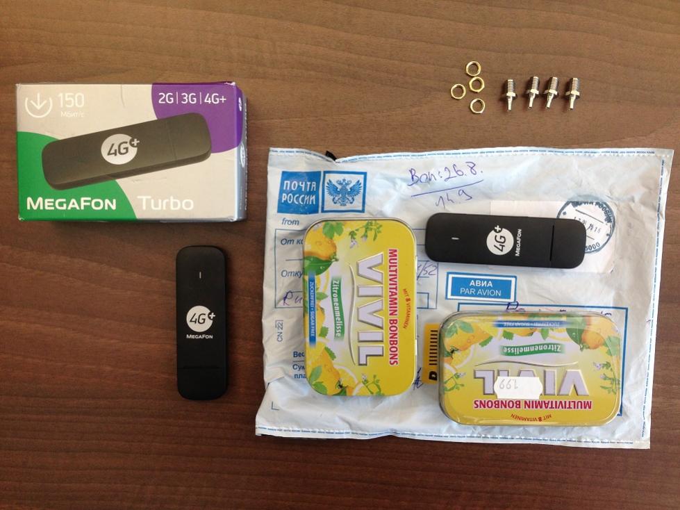

    Schau jeden Tag ob die Cell-ID bei 2600 die selbe ist wie auf 1800 erst dann kommt der CAT-6 E5786 zum Einsatz
    Ehrlich gesagt ist mir die Einzelzelle CAT-4 mit 150 MBit bei 2600MHz lieber als LTE-A

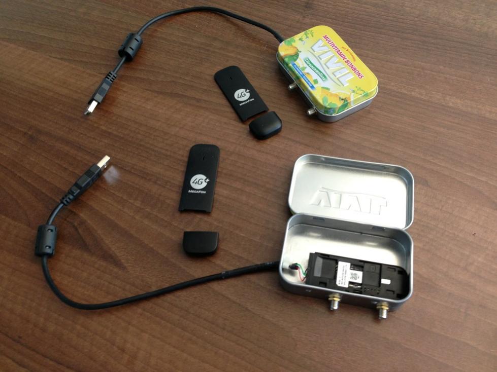

    In der Zwischenzeit werden die russischen E3372s umgebaut

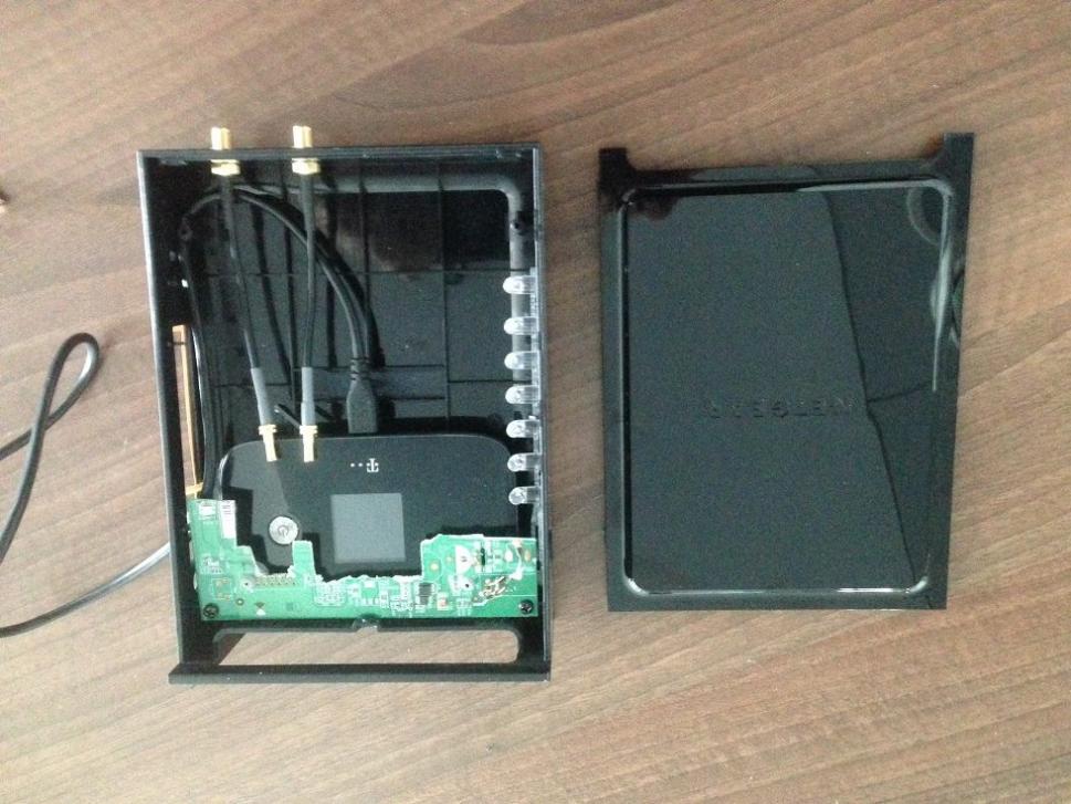

    War nur ein Gedankengang wenn du das sagst werd ich das E5786 heute Abend ins Dach knallen.
    Dabei wollt ich mit den CAT-4 Sticks in Serie gehn die original USB Stecker sind abgelötet.

    Das Problem beim E5786 wird sein das es nicht für Dauereinsatz gedacht ist
    Für das hab ich aber eine Lösung
    Man muss den E5786 in den Projektmodus bringen da hat Alexy eine Toolbox gebaut etwa wie LTE-Watch nur nicht so schön
    Im Projektmode muss man dan händisch oder ein OpenWrt Router den AT Befehl fürs verbinden schicken
    Also erst mit den Token zum E5786 dann
    http://192.168.8.1/html/switchProjectMode.html Router schaltet das HILINK ab und bekommt ein virtuelles serielles Port
    Dann über Terminal oder OpenWRT startup
    echo -e "AT^NDISDUP=1,1,\"drei.at\"\r" > /dev/ttyUSB0
    Der E5786 braucht nun weniger Energie weil die Routingfunktionen der OPenWRT übernimmt ist dann nur mehr ein MODEM für Dauereinsatz

    PS: Die Vivil-LTE-Modems sehen wirklich immer wieder klasse aus :eek:))
