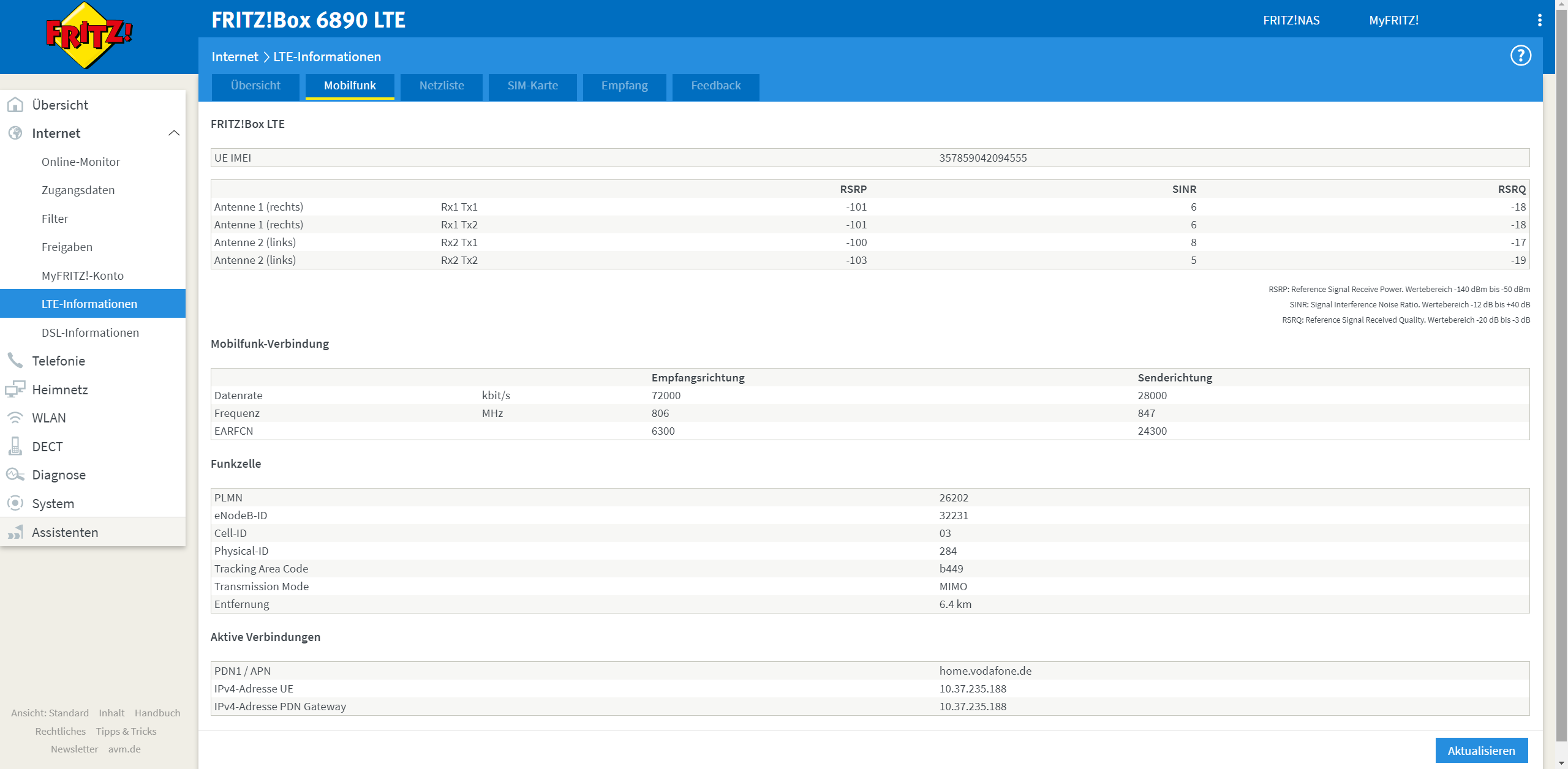

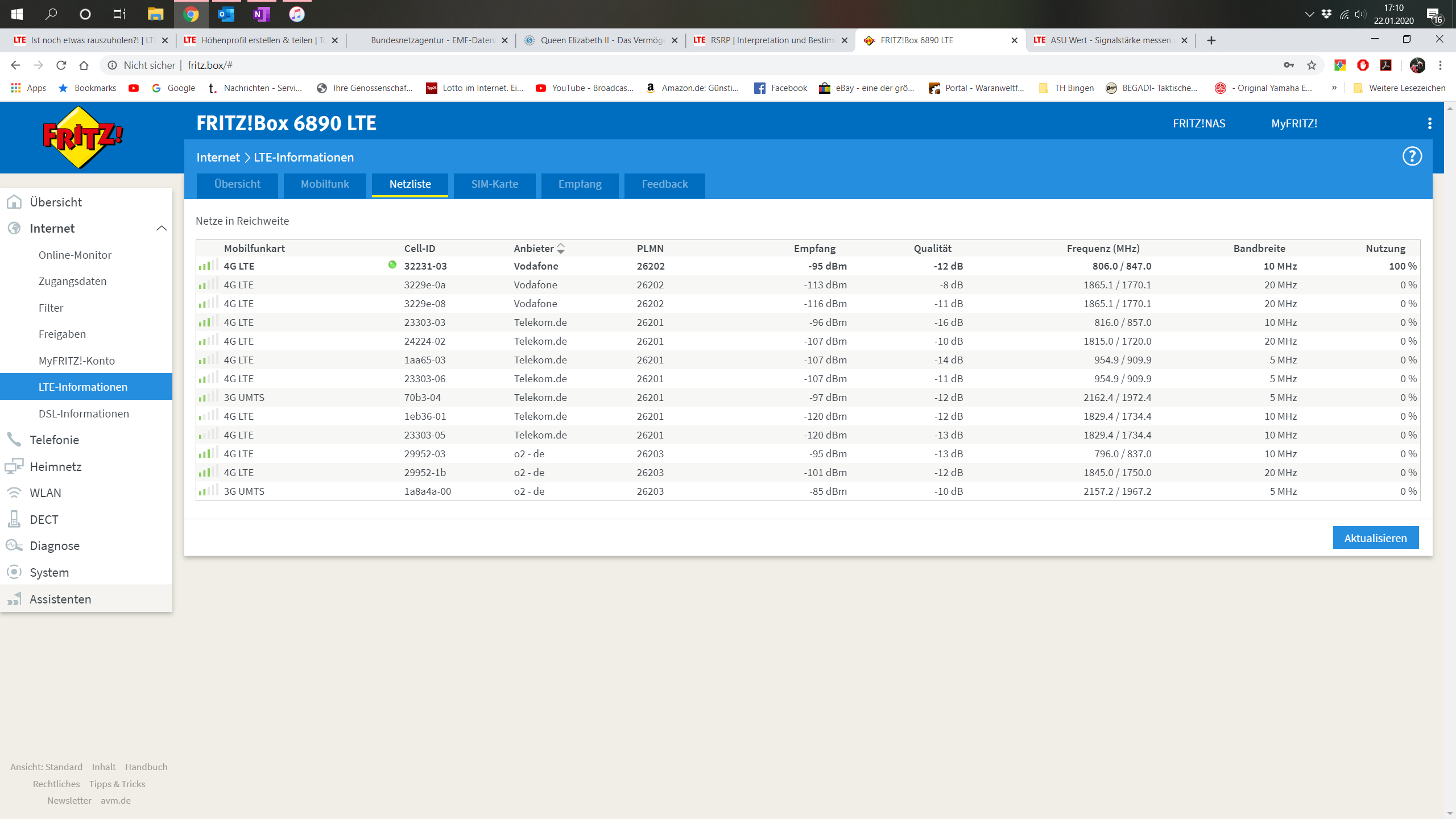

    Ich habe mal drei Screenshots des Fritzboxmenüs gemacht. Ich denke das hilft am meisten zwecks Infos. Ich habe auch festgestellt, bei vertikaler Ausrichtung der Antennen empfange ich das beste Signal. Horizontal 3-5 dbm schlechter. Momentan habe ich einfach mal versuchsweise beide vertikal ausgerichtet, aber rein von der Logik bringt das nicht viel mMn.
    Ja rein von der Sichtlinie ist das der einzige Mast, den ich sehen kann. Ich wohne sehr abgelegen dadurch gibt es auch nicht allzu viele Masten in direkter Umgebung, wobei die nächste Stadt nur 15 min entfernt ist. Habe mich mal über die Netzabdeckung von Telekom und Vodafone in meinem Gebiet informiert und da sind auch einige helle Flecken. Ist "leider" mitten im Wald.
    Wie könnte ich denn das RSRQ verbessern? Rein nur über die Antennenausrichtung oder gibt es da noch andere Möglichkeiten?
    Ich teste dann nochmal den anderen Vodafone Sendemast in den nächsten Tagen aus.

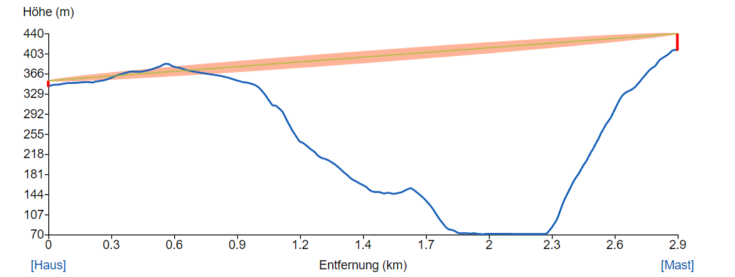

    Ich glaube bei dem Mast, den Du beschreibst, müsste ich tatsächlich noch weiter in die Höhe gehen. Laut der Höhenprofilseite ist eine Erhebung von 20 m ca. dazwischen plus natürlich noch der Wald. Die Entfernung ist aber deutlich kürzer von 2,9 km.
    Den ich momentan glaube ich anpeile und sehe, ist der bei Aulhausen, ebenfalls auf der anderen Rheinseite und erhöht mit freier Sicht. Die Höhenprofilseite sagt allerdings, dass zwei Erhebungen dazwischen sind von jeweils 30 m. Gut möglich, dass ich nur die obere Hälfte des Mastes sehe und die Sender weiter unten liegen. Laut Bundesnetzagentur sind die Sender in einer Höhe von 12,4 m angebracht und die Hauptstrahlrichtung liegt bei 210 und 100 Grad.
    Was ich auch ein bisschen komisch finde, dass die Fritzbox meint, dass der Mast 6,4 km entfernt ist, wobei Google Earth und die Höhenprofilseite von Dir 4,2 km sagen zu meinem angepeilten Mast.
    Wenn ich über die Bundesnetzagentur gucke, welcher Mast eine Entfernung von 6,4 km hat, ist der weit hinter dem Berg und auch in einer anderen Richtung. Kann ich nicht ganz nachvollziehen.
    Ich werde jetzt erst mal Abstand zur Sat-Schüssel nehmen und auch in die Höhe gehen. Das Kabel der Wittenberg Antenne ist mit 10 m eh sehr lang und da habe ich noch locker 5 m Raum mich auf dem Dach zu bewegen. Dann werde ich auf jeden Fall den von Dir empfohlenen Mast anpeilen und rumprobieren. Mal sehen was möglich ist. Die Entfernungen sind ja an sich nicht mal sonderlich weit, wenn ich mich mit anderen teilweise vergleiche. Da muss einfach noch was gehen! Eine stabile Verbindung mit einem Ping von 40 und 5-15 Mbit und ich bin wunschlos glücklich.

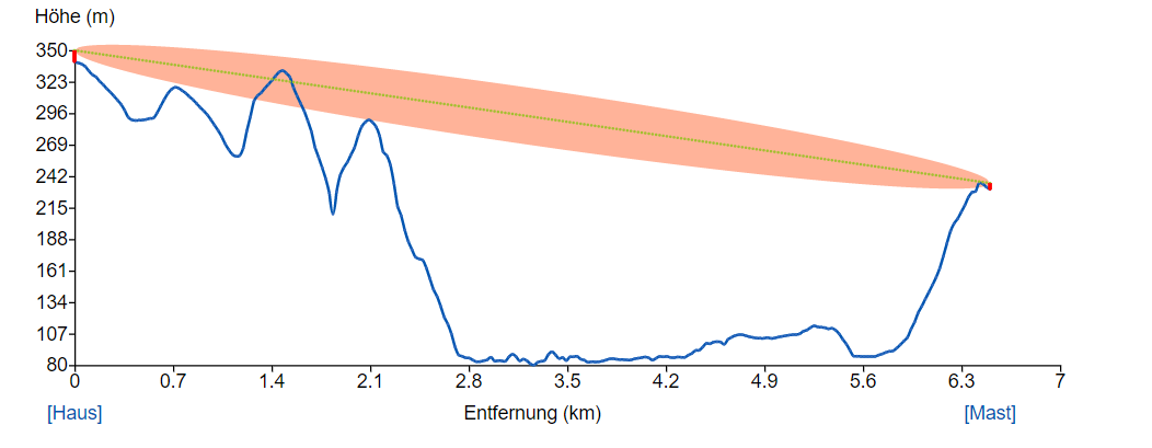

    So ich melde mich mal wieder nach ein bisschen experimentieren und das Internet durchforsten.
    Nach einigem recherchieren bei der Bundesnetzagentur, in den Mastplänen von O2 und dem Expertenmodus von der Höhenlinienkarte hier aus dem Forum habe ich jetzt genau herausgefunden in welchen Mast sich die Fritzbox einloggt und welche die anderen beiden Masten sind.
    Ein 800 MHz Mast und zwei 1.800 MHz Masten.
    Es gibt nur einen Mast mit einer Entfernung von 6,4 km mit meiner angepeilten Richtung den z.B. O2 nutzt. Daher gehe ich davon aus, dass die Telekom und Vodafone diesen auch benutzten. Dieser Mast liegt auf dem Rochusberg inmitten von Bingen am Rhein und wird der mit 800 MHz und eine Senderhöhe von 5,4 m sein. Da er direkt innerhalb von einer kleinen Stadt wie Bingen liegt und nur 800 MHz hat erklärt das auch die schwache Qualität und die starke Nutzung dieses Mastes, weswegen ich Nachts recht gute Ergebnisse erziele und tagsüber katastrophale. Jedoch ist dieser der Einzige, der es annehmbar über den Berg schafft, wenn ich in die Höhenlinienkarte gucke.
    Nach einem Speedcheck mit meinem Handy ca. 50 m Luftlinie entfernt vom Mast kamen auch nur um 10 Uhr vormittags 30 MBit raus mit der Telekom. In Ingelheim am Rhein, mein Wohnort bis vor 2 Monaten, waren es 150 MBit.
    Bei dem Mast, der gegenüber von Trechtingshausen liegt handelt es sich höchstwahrscheinlich um einen der 1.800 MHz Masten, Senderhöhe 30 m, mit einer Entfernung von 2,9 km. Bei ihm kommt scheinbar das Signal kaum über den Berg. Selbst bei direkter Ausrichtung mit Kompass.
    Bei dem anderen Mast, den ich ursprünglich dachte anzupeilen kommt das Signal ebenfalls nicht wirklich über den Berg. Auch 1.800 MHz, Senderhöhe 12,4 m und 4,2 km Entfernung. Daher bekomme ich zu den beiden 1.800 MHz Masten kein gutes Signal, auch wenn die Qualität wesentlich besser ist.
    Ich habe jetzt die Antenne auf ca. 1,50 m über dem Dach angebracht und ich denke, dass kaum mehr als aktuell rauszuholen ist. Ich könnte nur die beiden wenig benutzten Masten mit 1.800 MHz nutzen, wenn ich nochmal 15-20 m höher käme.
    Ich werde jetzt nochmal ein bisschen mit mehr Feinjustierung und mit einem Ausleger herumprobieren, aber ich denke jetzt ist leider gefühlt Feierabend.
    Wie seht Ihr das?

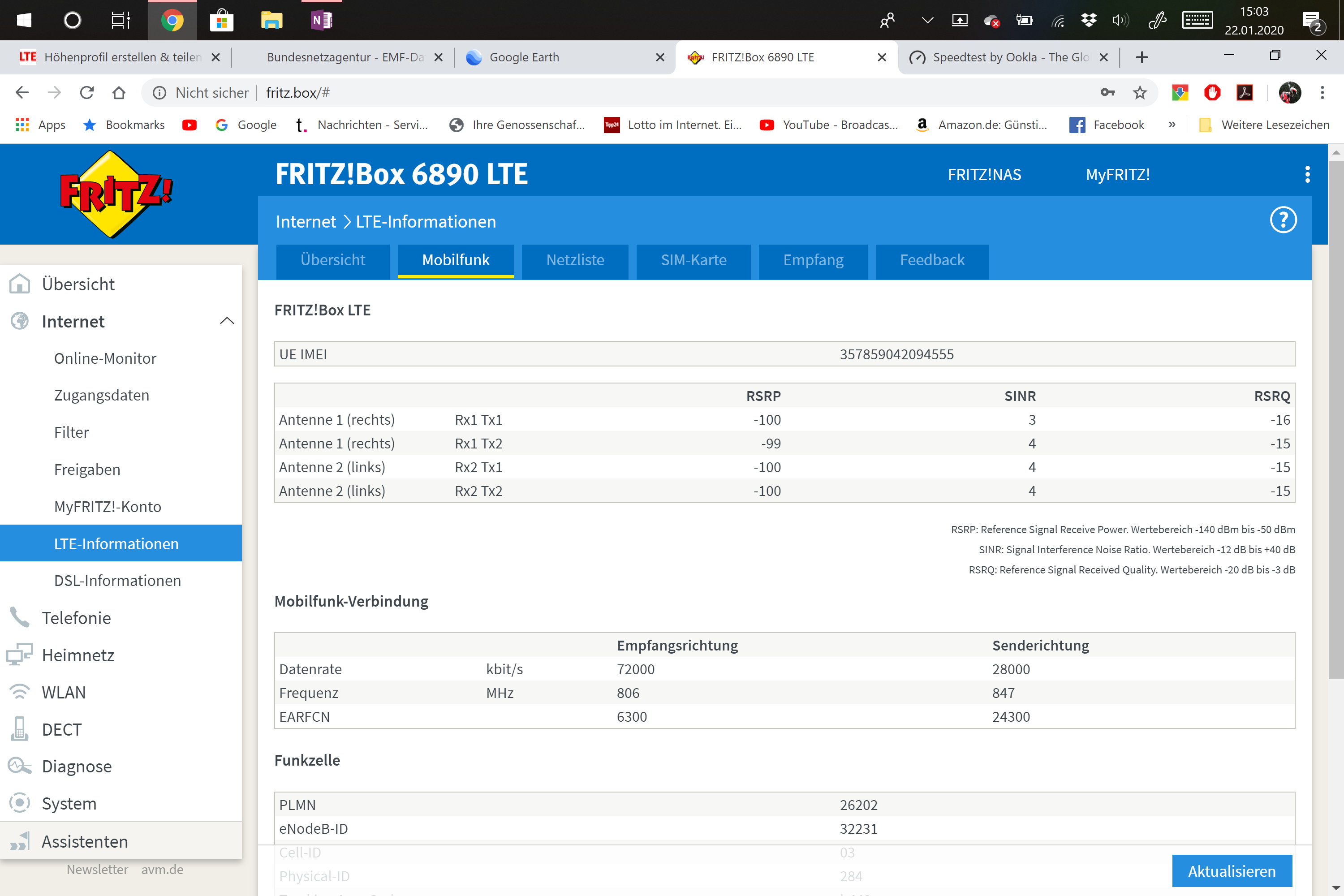

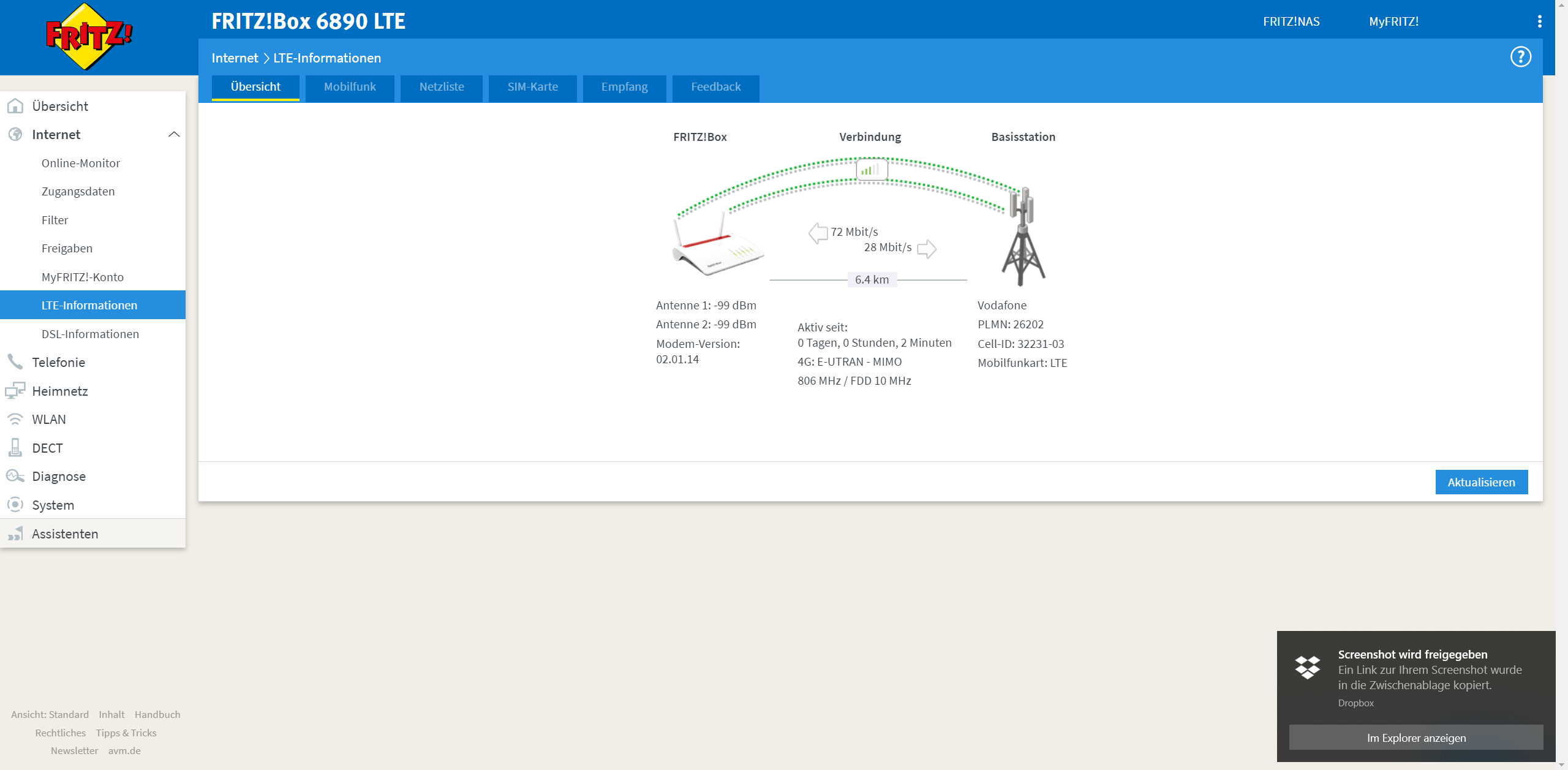

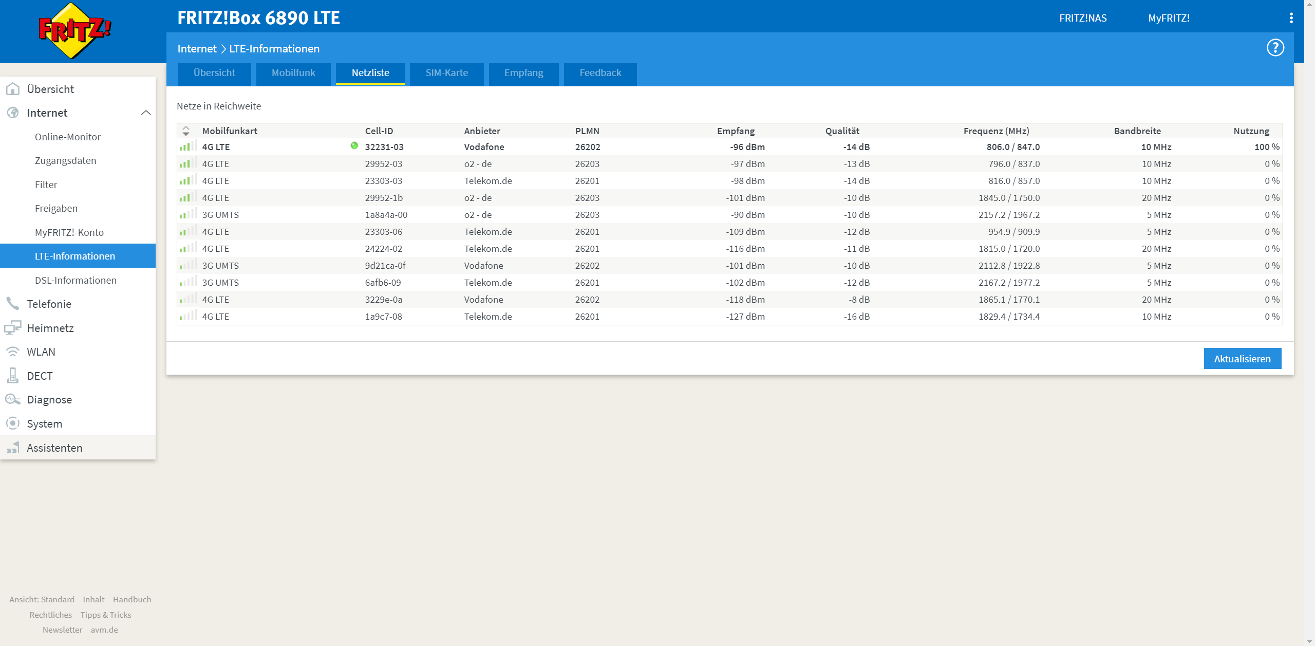

    Im Anhang auch nochmal die Bilder mit den Höhenlinien, die RSRQ und RSRP Werte sowie die empfangbaren Netze. Die Werte waren zu dem Zeitpunkt recht optimal, sind aber gehen aber auch beim RSRQ auf -19 db hoch.
