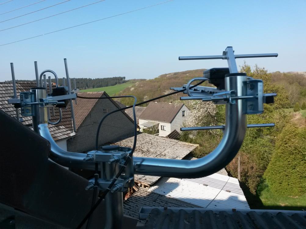

    Ja evilzurg, Stromleitungen stören Wirkend! Aber so wie es aussieht sind das ja nur 230V Leitungen zur Hausversorgung. Da ist es nicht so gravierend als wenn da jetzt 20kV durchjagen würden. Dennoch würde ich schauen drunter durch oder vielleicht sogar drüber weg zu zielen. Ein elektromagnetisches Feld bildet sich auf alle Fälle um die Stromleitungen herum.
    Und auch darauf achten, dass eine Antenne horizontal und eine vertikal angebracht wird.
    Viel Erfolg!

    Danke für die schnelle Antwort!
    Dann werde ich wohl drunter durch, für drüber sind die Leitungen zu hoch und das Antennenkabel wäre zu kurz.

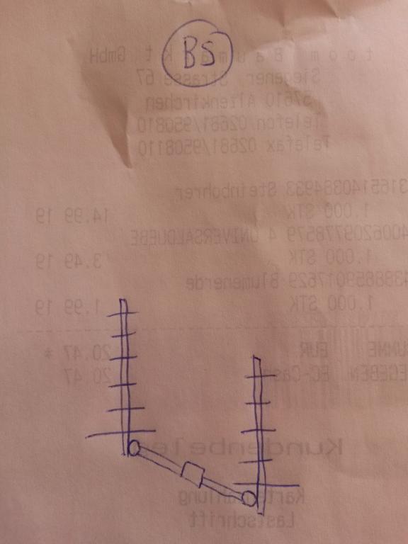

    Und noch eine Frage.
    Kann ich die beiden Antennen auch leicht versetzt anbringen?
    Hier mal eine Zeichnung in der Sicht von oben damit klar ist was ich meine.

    Moin!
    jojo, der Franzl hats mal wieder treffend beschrieben...
    so, du kannst die Antennen problemlos so montieren, und das unterdurchzielen unter die Stromleitungen ist durchaus ratsam.

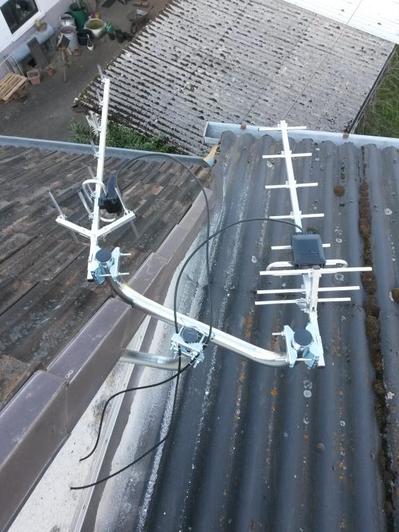

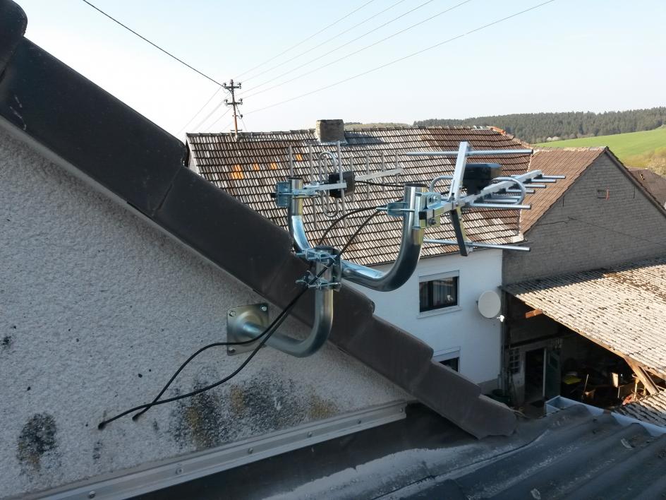

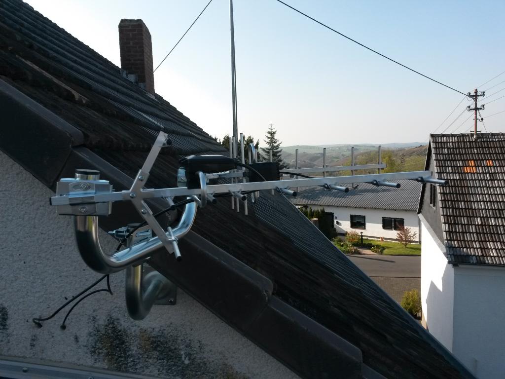

    Das Ergebnis:

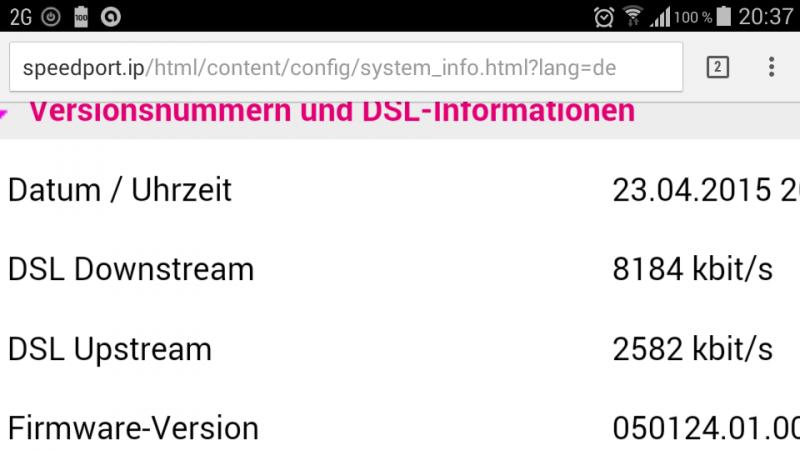

    Mit Router interner Antenne hatte der Hybrid 2 Balken Empfangsstärke, in lichten Momenten ging auch mal für wenige Sekunden der 3. Balken an.
    Mit der externen Yagi habe ich jetzt durchgängig 4 von 5 Balken.
    Vorher kam ich im Schnitt auf 14-16 Mbit/s.
    Heute, kurz vor dem Wechsel auf die Yagi, hatte ich 9-10 Mbit/s.
    Fünf Minuten später, nach dem Anschluss der Yagi, hatte ich 25-28 Mbit/s.
    Ich bin sehr zufrieden mit dem Ergebnis.

    Eine Kleinigkeit würde mich aber noch interessieren ... Wie schnell ist denn das DSL bei dir ohne zugeschaltetes LTE?
    Ah OK, das ist ja auch schon ganz ordentlich ... Danke dir für die Info. Dann kommen sozusagen ca. 20Mbit/s von der LTE-Seite dazu.

    Auf einigen Bildern sieht man, wie Du mit den Antennenkabeln durch die Wand gehst.
    Dabei solltes Du beachten:
    So wie die Kabel jetzt liegen, wird Regenwasser außen entlang der Kabel in die Wand laufen und Dir einen Wasserschaden bescheren!
    Lege die Kabel so, dass sie von unten zu den Bohrungen verlaufen, dann haben die Wassertropfen keine Chance, in die Wand zu kommen. Die Kabel sollten mindestens leicht durchhängen, damit sie zur Bohrung hin aufwärts verlaufen.
    Dazu müssen die Kabel natürlich lang genug sein bzw. sollten die Bohrungen höher liegen.
    Wenn die Bohrungen höher liegen, werden sie auch besser vom Dachvorsprung geschützt und seitlicher Schlagregen kommt nicht so leicht hinein.
    Manche befestigen auch einen Kabelbinder kurz vor der Bohrung, das freie Ende nach unten abstehend, so dass sich die Wassertropfen darüber verabschieden sollen. Ist aber nicht sicher, welchen Weg das Wasser dann letztlich nimmt, wenn es zur Bohrung hin abwärts geht.

    mal abgesehen vom nicht vorhandenen "Wassersack":
    du solltest dir ernstaft Gedanken über einen VDE-gerechten Blitzschutz machen, du bist außerhalb des Schutzbereiches bei der Antennen-Konstruktion.
    Im Falle eines Knalles gibts mächtichgewaltich Ärger mit Hausrat-und Wohngebäuderversicherung.
    Und, gerade die immer noch vorhandenen Dachgestelle zur oberirdischen Spannungsversorgung aus dem Stromnetz sind erstens wunderbare Blitzfangstangen und eerstaunlicherweise im Jahr 2015 immer noch anzutreffen.
