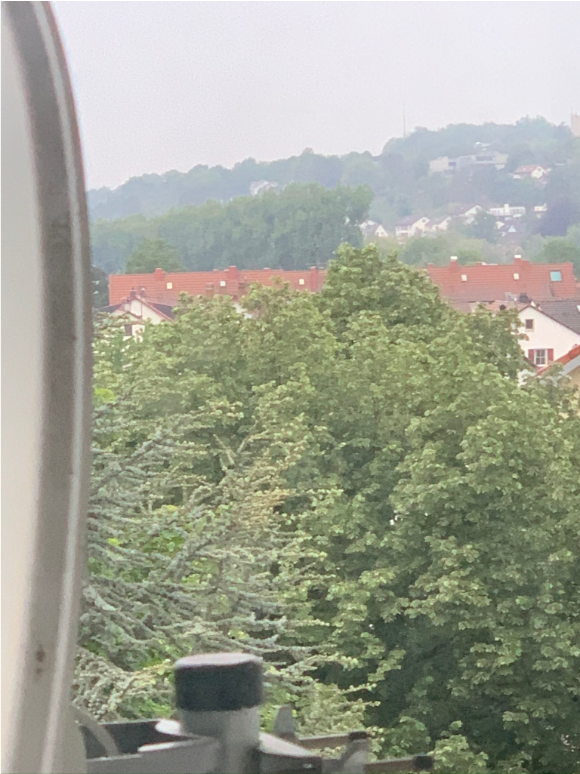

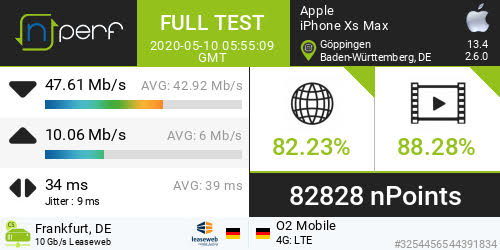

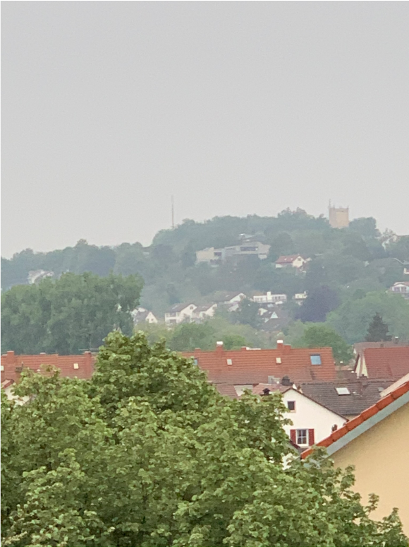

    lange wurmt mich schon die Tatsache dasss mein Mobilfunkanbieter O2 hier an meinem Standort innerorts recht brauchbares LTE bietet, jedoch ein Stückchen ausserhalb ca. 1 Km fast kaum noch Empfang für schnelles LTE bietet. Dss das auch baulich bedingt ist spielt meiner Meinung nach auch eine Rolle. Ich habe in meiner Eigentumswohnung im 3. Stock sehr guten Edge Empfang bis hin zu 3G und in machen Räumen auch LTE 1 Balken. Im Freien also auf meinem Balkon sinds dann 2 Balken LTE und dass, wo der Sendemast in Sichtweite meiner Satschüssel auf dem Balkon ohne Bäume oder Gebäude ist. So brauche ich tatschlich Wlan Call als Unterstützung für die Telefonie.

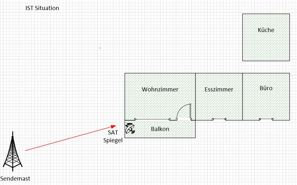

    Zu meiner IST Situation habe ich mal veruscht, das Ganze grafisch besser dar zustellen:
    Bestimmt fehlen hier und da einige Angaben, Werte und Informationen. Bitte lasst mir hierzu alles Relevante an Links zu kommen, um euch die Daten nachzuliefern.

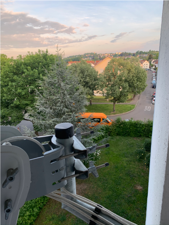

    By the Way: Meine Wohung liegt im 3. Stock eines Mehrfamilen Hauses. Insgesamt sind das 3 Häuser, welche wie ein riesen Gebäudekomplex zusammenhängen sind. Mein Balkon, an dem ich eine solche Antenne installieren möchte, zeigt nach Süden. Der beschriebene Mast in Sichtweweite steht Süwestlich.

    Ist sichergestellt, das der Sendemast auf dem Foto auch der Richtige ist?
    Wie weit ist der vom Balkon weg (1Km)?

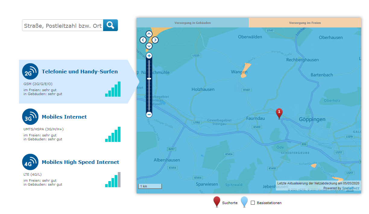

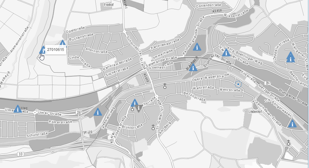

    erst mal vielen Dank fürs antworten. Bin da totaler Anfänger, was das angeht. Hab zwar schon auf der BNA Seite geschaut, aber das verwirrt mich mehr als dass es mir was bringt. Kann mit diesem Zahlencode halt überhaupt nix anfangen. Gibts dazu noch ne andere Möglichkeit Informationen über diesen Mast mit Hilfe des Zahlencodes rauszufinden? ggf. in einer Weiteren Datenbank?! Für mich einfachen Anwender gilt vornehmlich die Funktionsprüfung. Geht oder geht nicht. Brauchbar oder zu langsam.
    Also zum Masten sinds ca. 3 KM entfernung mit dem Auto aber runtergebrochen werden es wohl 1,5 - 2,0 km sein hab da leider keinen Entfernungsmesser habe und die 02 Karte auf deren Internetseite einfach mal nix taugt, wirds wohl schwer, hier genaue Daten zu nennen.

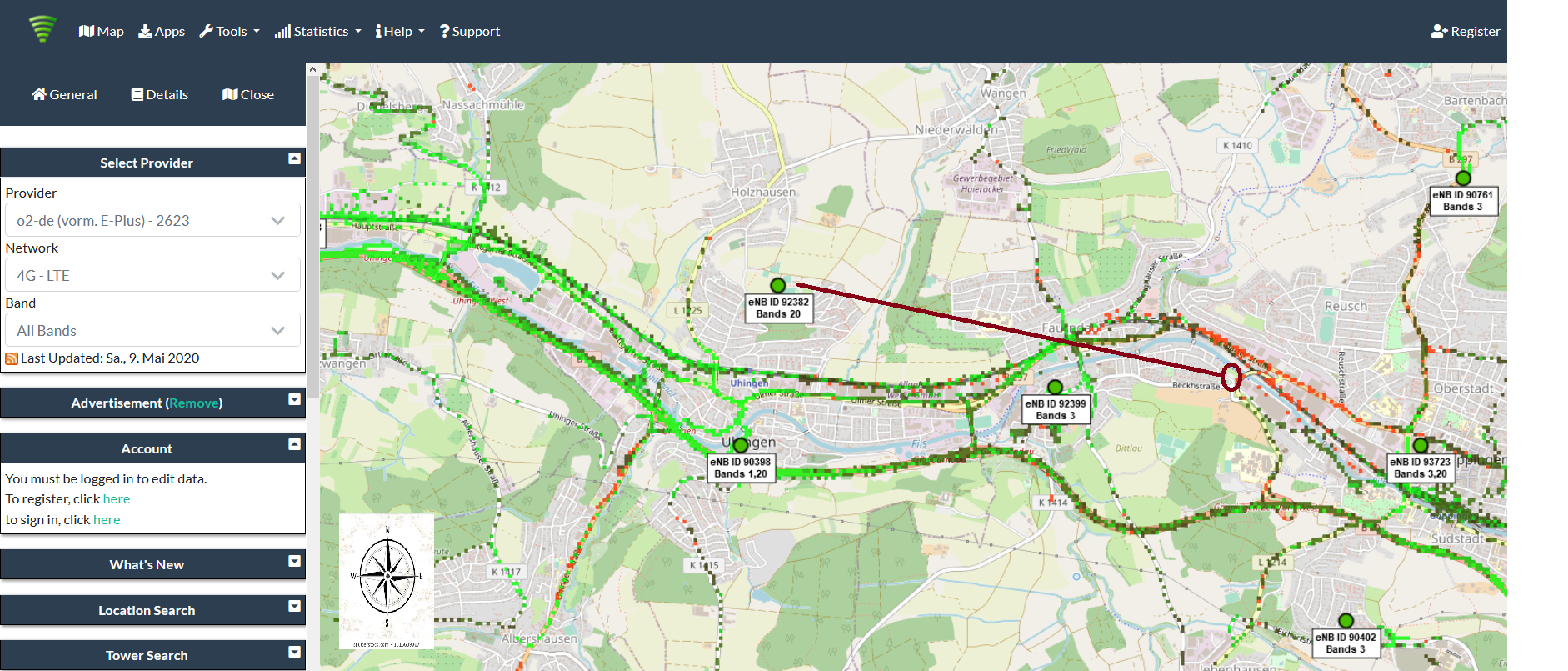

    Ach ja
    HTML:
    https://www.lte-anbieter.info/lte-hardware/antenne.php
    hier das Höhenprofil. Wundert mich halt, dass das wieder eine komplett andere Antenne ist, welche bei mir nach Nord Ost zeigt?!

    Was für ein Höhenprofil?
    Du mußt in der Netzabdeckungskarte von O2 schon die Basisstationen aktivieren....
    Und dann über deinen Standort schauen durch verschieben welcher Sender für dich geeignet ist vom Empfang her. Was da an Durchsatz kommt hängt wie immer von der Auslastung ab.

    und was genau soll mir das sagen? Verstehe ehrlich gesagt nicht, womit du mit der Aussage hinaus willst :) ich habe über die Masten selber ja keine Info. Die sind für mich nur ein Klecks auf ner Karte. Dass sollte man doch sicher mit einer App messen können. Messen kann ich das bisher nur mit meinem Smartphone. Das sagt mir genau folgendes: Drinen Edge oder 3G auf dem Balkon 2 Striche LTE.

    Du kannst durch verschieben des Ballon1 (deine Adresse) erst mal checken welcher der angezeigten Sender 4G liefert in deiner Umgebung. Der Sender am Müglitzer Weg z.B. hat kein 4G von O2. Wenn die möglichen Sender lokalisiert sind muß geprüft werden ob dahin eine Empfangsmöglichkeit besteht z.B. mit einem Höhenprofil - dein Link zeigt übrigens keins.

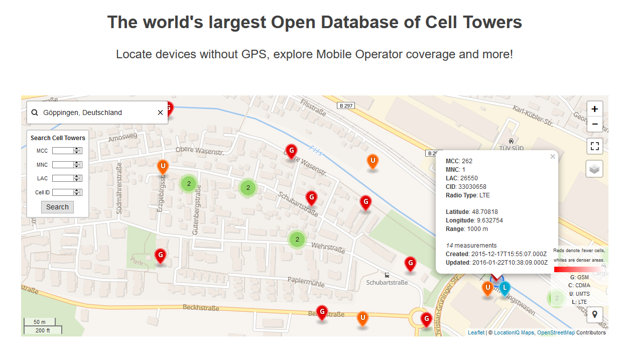

    Okay. Glaube da haben wir aneinander vorbei geredet. Aber was sagt das den bitte aus. Der Balon bleibt statisch und fest da mein zuhause. Das bewegt sich ja nicht ergo bringt mir die Ansicht keine Aufschlüsse. Ob ich jetzt den Balon 1 hin zum Mast bewege macht einen Balken aus. Egal zu welchem Mast ich hingehe. Woher hast du den die Information, welcher Sender hier 4G von O2 liefert und welcher nicht?
    Open Cell ID hat da wohl genau die passenden Daten und drückt so ziemlich die genaue Situation aus, die ich physisch hier erlebe.

    OCID ist ein von Usern gespeistes Tool, da lässt die Genauigkeit zu wünschen übrig. Die Karte von O2 ist da wohl doch vertrauenswürdiger. An dem dargestelltem Standort ist kein Sender von O2 "MNC1" ist die Telekom.
    O2 LTE-Sender stehen z.B. in der FischStraße und im Plankweg :)
