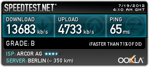

    Beim Speedtest hab ich jetzt down 3584 und up 704 kbit/s bevor vodafone die Drossel aktiviert hat, hatte ich 13000-15000 down und
    5700 up.

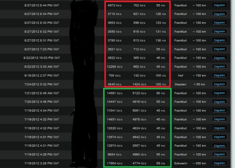

    Und wie man sieht logt sich die Fb ja auch mit unterschiedlichen Geschwindigkeiten ein! Ich weiß jetzt bloß nicht ob ich VF rund machen soll oder AVM :)
    Grün: Lte komplett weg
    Rot: unterschiedliche geschwindigkeiten

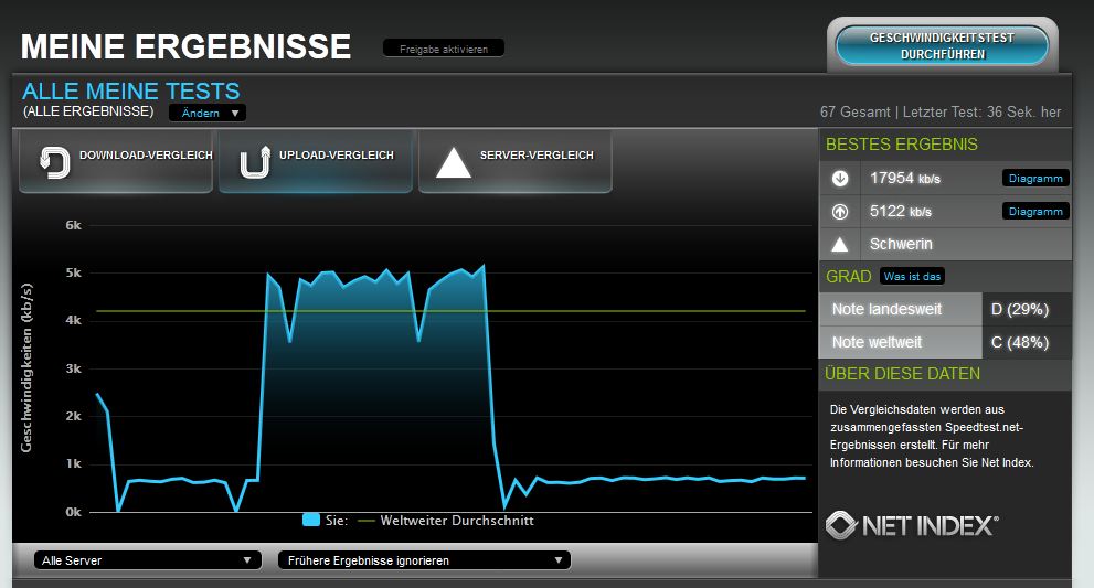

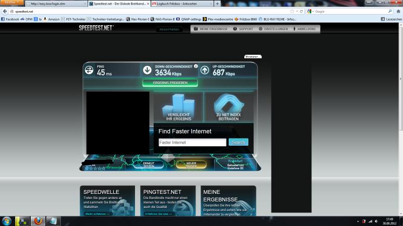

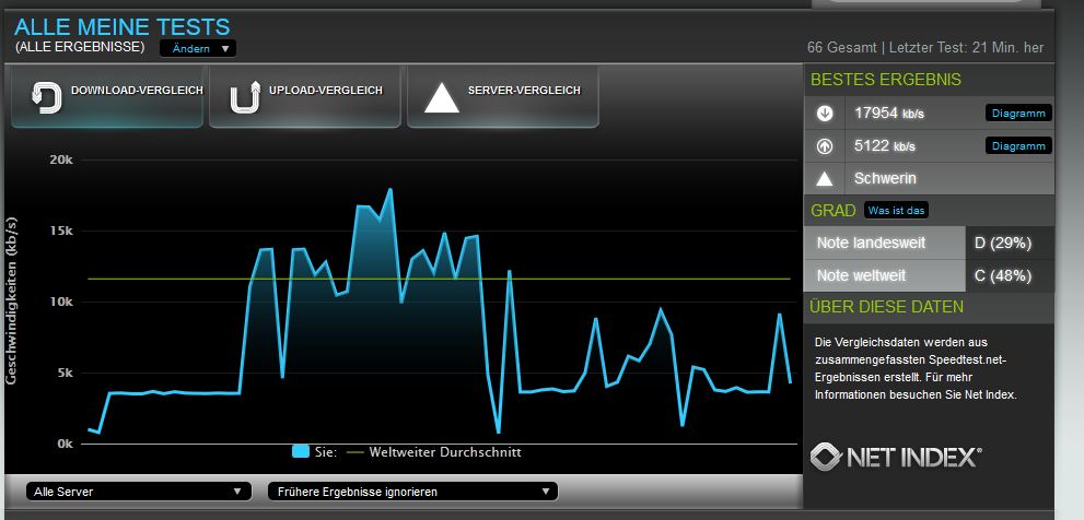

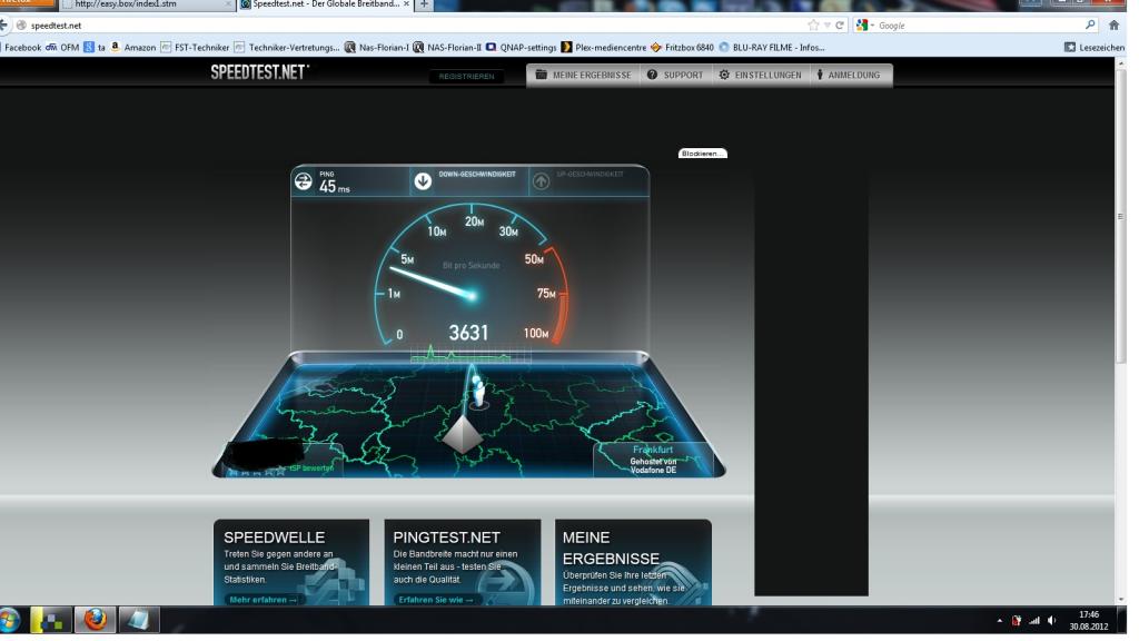

    Hier nochmal ein foto mir kommt es echt so vor wie wenn ich auf 3600 gedrosselt werde obwohl ich den 21000 tarif habe!
    Bin jetzt im ganzen haus mit easybox und turbobox am probieren auch dach hab ich probiert muss bestimmt an vodafone liegen was sagt ihr ?
    Das dritte Bild zeigt wie es einmal war standort, box, antennen, anbieter alles das selbe.
    Hier in den Bilder seht ihr das ich erst einen 3600 tarif hatte mich dann auf einen 21000 aufstocken lasse und jetzt irgendwie wieder bei 3600 bin obwohl vertrag 21000...
    Gruß 4Josh
