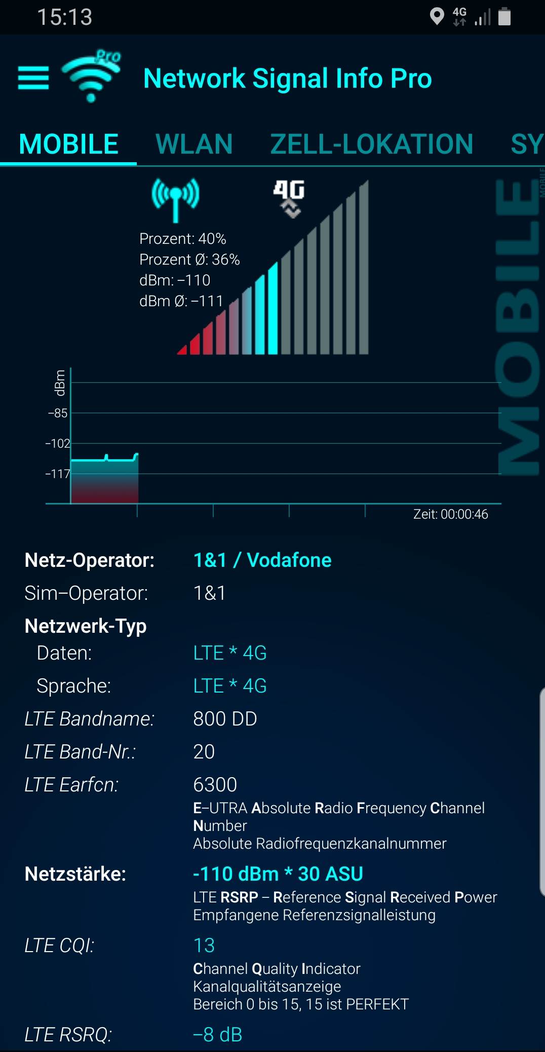

    bin neu hier und habe einige Verständnisschwierigkeiten mit der Empfangsqualität beim Mobilfunk.
    Habe einen ziemlich schlechten Empfang bei LTE über VODAFONE. Laut Netzabdeckungskarte sollte der Empfang gut sein. Mit meinem Handy (S9) habe ich 2 Screenshots angefertigt, die die Signalqualität an meinem Standort anzeigen (APP Network Signal Info Pro). -100dBm erscheinen mir sehr schwach.
    Niemand kann mir bislang sagen, welcher Sendemast für mich an meinem Standort zuständig ist.
    Deshalb hier die Frage:
    Gibt es eine Möglichkeit über die Cell-Info auf den Standort des Funkmastes zu schließen ?
    Schon mal schönen Dank für eine Info.

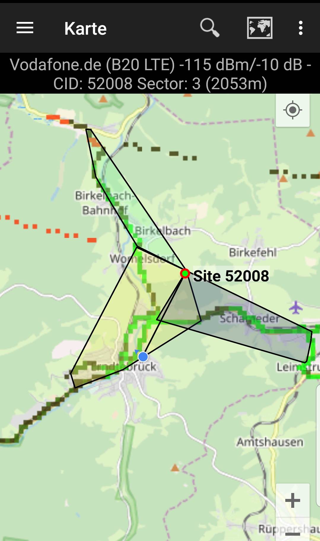

    Peuli - und jetzt sagt du dem Fragesteller noch, wie du das gefunden hast ;)
    cellmapper.net ---> Vodafone als Provider auswaehlen ---> bei Tower search 52008 reinkopieren ----> Ergebnis

    Hallo Peuli, vielen Dank für die Info.
    Ja, das ist der Funkmast, der in Frage kommt.
    Die Cellmapper-APP finde ich sehr hilfreich, mit ihr kann man Funkmasten wirklich lokalisieren,
    im Gegensatz zu verschiedenen anderen APPs, die anscheinend errechnete Postionen anzeigen. ;)

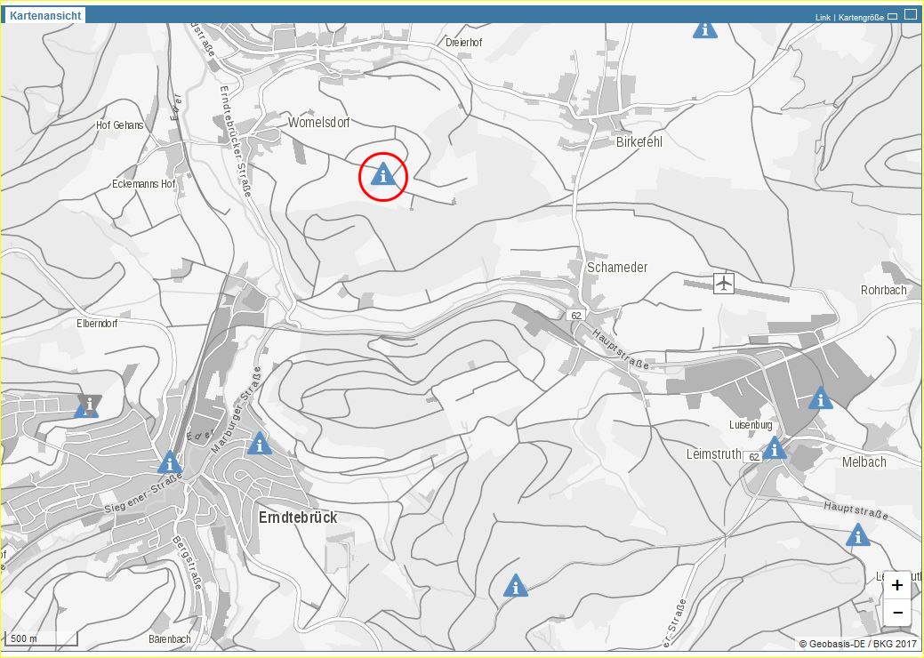

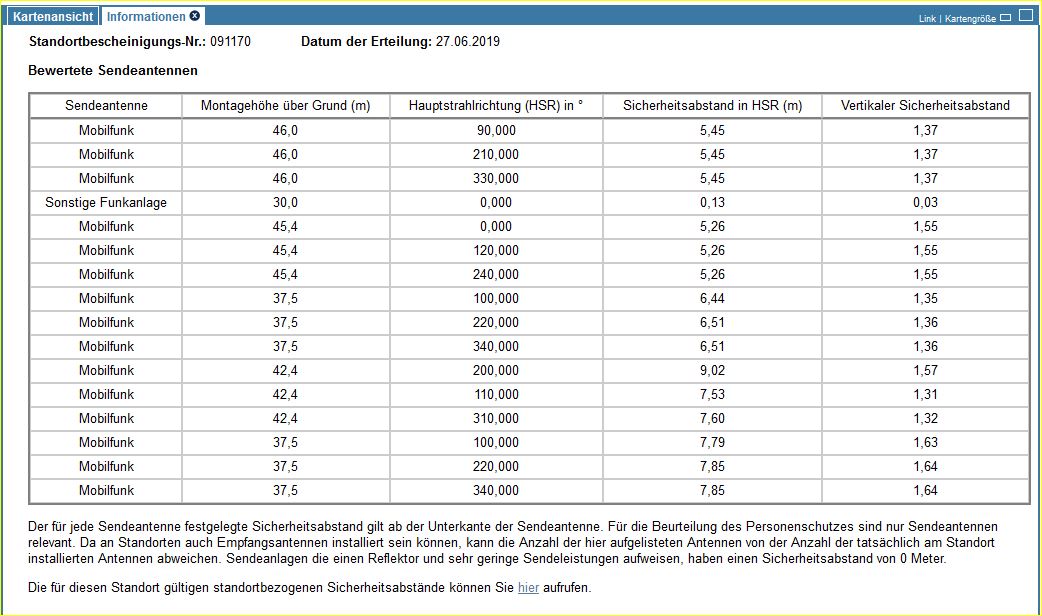

    Mit der Datenbank der BNA (Bundesnetzagentur) kann man noch zusätzliche Informationen abfragen.
    Gruß LTE-Wittiland

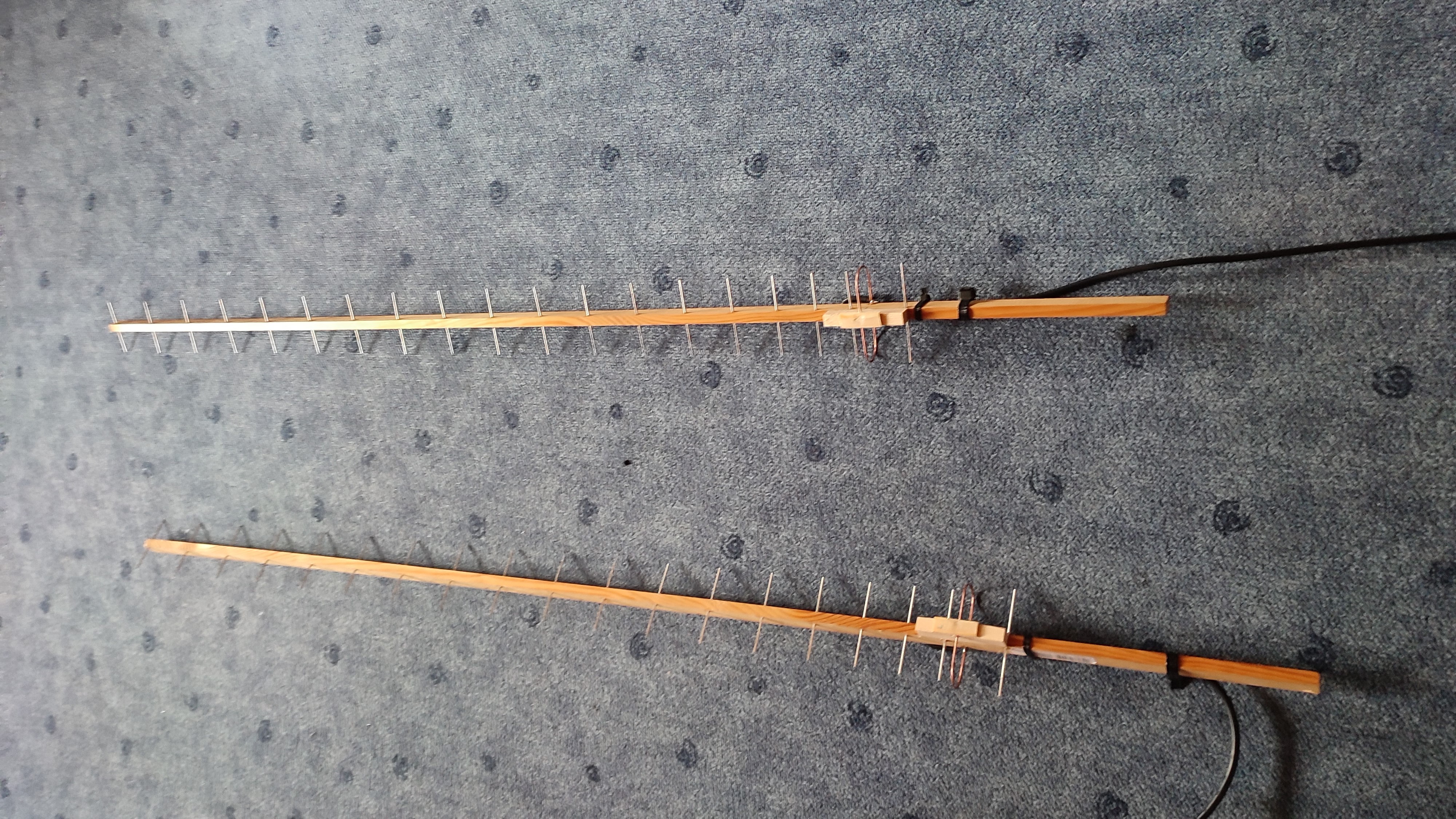

    Angeschlossen habe ich zwei Selbsbau Yagi Antennen:
    Der Mast ist 4,5 Kilometer entfernt, ohne die Antennen hätte ich im 1,8Ghz Band nur ein viertel der Bandbreite gehabt.
    Sehen ja richtig gut aus, steht denn der Sendemast noch oder ist er wegen "Verstrahlung" schon umgefallen.
    Die Antennen bringen ja jede so ca. 16dBd :)
