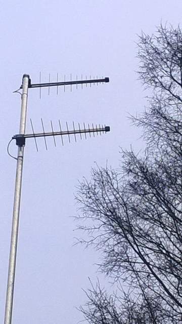

    Ich hab meine auch gestockt. Die obere vertikal und die untere horizontal ... aber die Vögel setzen sich trotzdem drauf. Hab 800MHz, deshalb 75cm Abstand.
    Sieht so aus:
