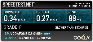

    laut dem hier
    haben wir ja 3...kb aber wenn ich testweise eine Datei vom Server runter lade komme ich auf maximal 0,54 kb ob mit Wlan oder Lan .. wieso kann der B1000 nicht mehr wie 0,54 kb fast ISDN .. an mein Computer übertragen..???

    Ja, dann ist es mit Sicherheit die Drossel. Wenn man TV über LTE schaut, da kommt dann schon ganz schön was an Daten zusammen. Die Drossel wird am 12. jeden Monats wieder aufgehoben.
