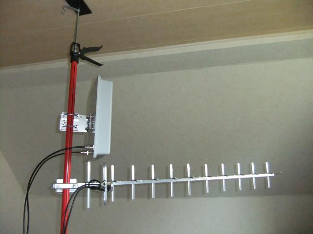

    In den angehängten Fotos ist mein erster Testaufbau zu sehen (indoor), wobei ich als erste Antenne die Danitech am "Mast" hatte
    und die beschriebenen Werte erreicht habe. Danach habe ich die Kreuzyagi angebaut und auch da die Werte gemessen.(diese Kreuzyagi
    hat noch nicht mal ein optimiertes Wellenleitersystem,daher vielleicht 10-11dBd bzw. max 13dbi) Da die Antennen räumlich sehr
    nahe sind ist auch von gleichen Bedingungen auszugehen. Und jetz kommts, wenn ich den Router auf interne Antenne umschalte
    und ihn an diese Position bringe zeigt er RSRP -104/106 und RSRQ -6/7. Wenn man jetzt die Werte der Danitech dagegensetz
    wird schnell klar diese Antenne bringt auf keinen Fall 14dBi und auch nicht 12dBi.

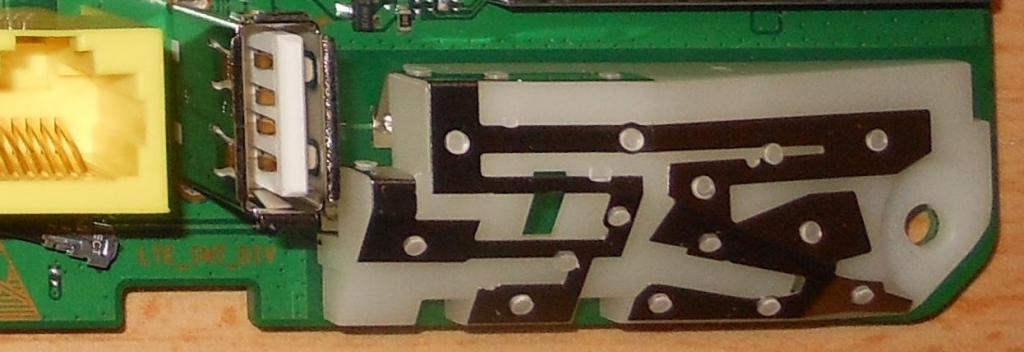

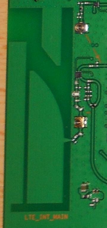

    Im Anhang sind noch Fotos von den beiden Antennen im Speedport-Hybrid(der bei RSRQ nur bis -6 raufgeht mit der derzeitigen FW).

    Diese Sachen werte ich als Messungenauigkeiten. Und, an unterschiedlichen Orten können die Antennen auch unterschiedliche Werte liefern, je nach dem, ob sie halt zur Umgebung passen oder nicht. Sprich: Ob sie ihre *gezüchteten* Vorteile zur Geltung bringen können.
    Ich hatte damals eine Alternative zur Novero/Funkwerk-Antenne gesucht. Mehr Gewinn bei gleichem Öffnungswinkel, falls die 8 dBi halt mal nicht ausreichen. Und ich hatte auch viele Antennen ausprobiert...
    Diese hat sich bei meinen Messungen (und damit für meine Einsatzzwecke) als sehr vorteilhaft erwiesen.

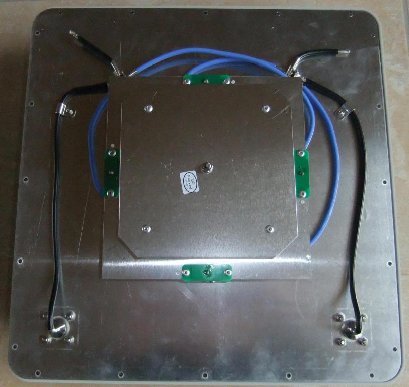

    Aber, eine Idee habe ich noch: Mach dir mal die Mühe und schraube die Antenne auf. Kontrolliere mal die Lötstellen an den Platinen der Patch-Antennen. Und die an den Stubs... Der rumgebogene Innenleiter muss sauber mit dem Außenleiter verbunden sein, zudem sollte das Ende nicht auf dem Reflektorblech aufliegen.
    Edit:
    Was mir bei deinem Aufbau noch auffällt: Die Antennen sind natürlich zu dicht zusammen. Durch den großen Öffnungswinkel der Danitech fällt das Ende der Yagi natürlich schon in den Wirkbereich und sorgt so für eine (negative) Beeinflussung. Umgekehrt wird die Ygi durch ihren kleinen Öffnungswinkel natürlich nicht beeinflusst, zudem ragt die Danitech ja auch nicht soweit vor, um in den Wirkbereich der Yagi zu gelangen...

    Hallo Tomas,
    hast Du bestimmt überlesen:
    Beim ersten Messvorgang war nur die Danitech montiert.
    Was mir aber noch aufgefallen ist an der Antenne, der "Direktor" hat abgeschrägte Ecken, das darf man nur für zirkulare Polarisation so machen.
    Steht im "Kochbuch" für Patchantennen:)
    Ich hatte die Antenne auch schon auf, war das Erste was ich gemacht habe weil ich so ein Teil von dichtem noch nicht gesehen habe. Zumal
    sind von der Sorte auch mehrere Versionen im Handel, deshalb habe ich ja gefragt ob es wirklich die von dem Foto deiner Voruntersuchung ist.
    Die Lötverbindungen habe ich allerdings noch nicht genau untersucht mir kam nur der Gedanke wieviel Verluste die ganzen Anpassleitungen
    wohl verursachen gegenüber einer Antenne die so etwas nicht braucht:D
