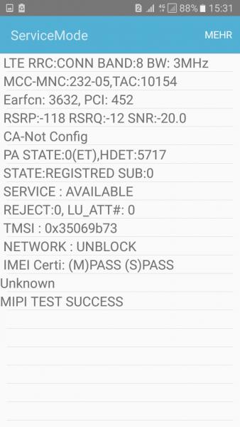

    Das ist doch der Servicemode vom Android?
    Ich besitze ein Samsung J5, kann ich da irgendwie Einfluss nehmen auf welchem Band sich das Gerät einbucht?

    Ich bin heute das Kreutal zwischen Würnitz und Unterolberndorf mehrfach abgefahren und habe beobachtet was so verwendet wird.
    Band 3 ist klar, das ist derzeit das Hauptband für das DREI Netz.
    SIM war von spusu.
    Es ist mir nicht gelungen das Band 8 zu nutzen, es wurde immer gleich von LTE1800 auf GSM900 gesprungen.

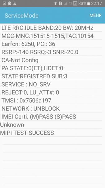

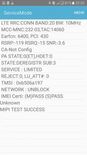

    Was mir allerdings aufgefallen ist dass wenn man die Strecke von Unterolberndorf in Richtung Würnitz fährt so auf Höhe der Abzweigung das Handy kurz auf Band 20 schaltet.
    Ist mir mehrfach gelungen das zu sehen, ist aber sehr kurz.
    Es war auch einmal mit 20MHz Bandbreite, soviel hat derzeit nur A1, andererseits mit 10MHz Bandbreite was eher für TMA sprechen würde.
    Haben die Betreiber in solchen abgelegenen Gegenden gegenseitige Abkommen damit nicht jeder selber alles versorgen muss?

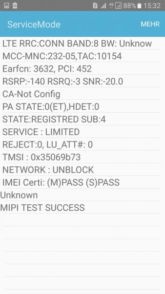

    Offensichtlich war das nur ein Versuch irgendein Netz zu finden.
    Bleibt mein Problem dass ich es schon bei mehreren Versuchen nicht schaffe dass das Gerät auf Band 8 geht, es wird gleich immer von LTE1800 auf GSM900 oder GSM1800 gesprungen.
    Kann das Band 8 von den bisherigen Beobachtern immer noch bestätigt werden?
    Ich verwende allerdings eine SIM von spusu, damit sollte es eigentlich auch gehen, vieleicht hat DREI für die MVNOs diese Frequenz gesperrt denn für die stationäre Gruppe ist es ja auch gesperrt.

    Heute gelang es mir in Mistelbach (NÖ) im Totenhauerwald draussen das Band 8 zu sehen.
    War aber beides nicht stark.
    Sobald man dann im Gebäude drinnen war gabs nur mehr 2G angesagt für spusu/DREI.
