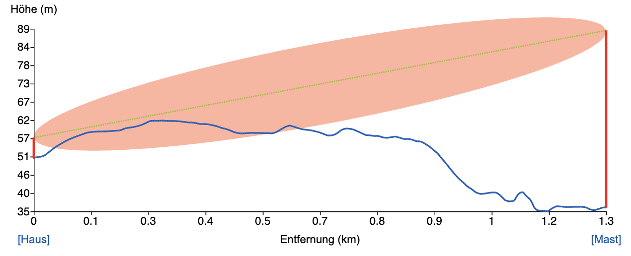

    Nach dem ich den sehr aufschlussreichen Artikel "Ratgeber LTE Antennen" gefunden habe bin ich schon deutlich schlauer.
    Dies ist mein Höhenprofil zum Sendemast. Dazwischen sind allerdings mehrere Bäume in der Nähe des Hauses.
    Blieben die Fragen:
    • Welche Frequenz wird benutzt?
    • Welche Antenne wäre Eurer Ansicht nach empfehlenswert?

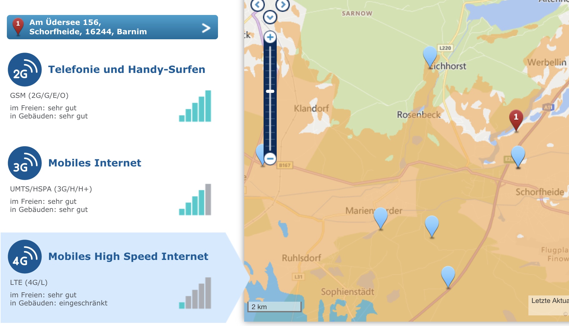

    O2 Angaben Funkmast/Netzabdeckung:

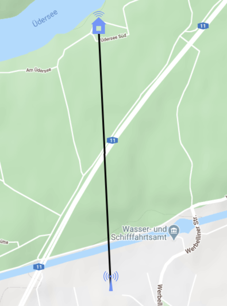

    LTE-Anbieter.info Lage und Höhenprofil (zur nahest gelegenen Basisstation):
    Bildschirmfoto 2020-05-01 um 15.04.28.png Bildschirmfoto 2020-05-01 um 14.58.18.png

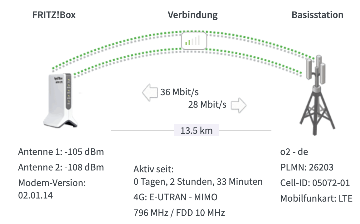

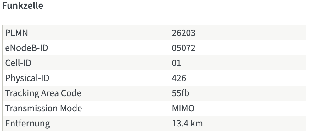

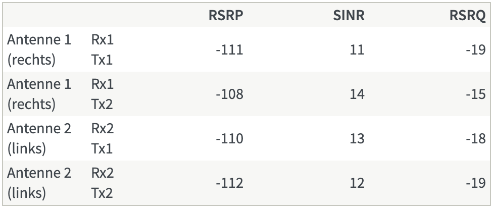

    Laut Fritz!Box LTE Ergebnisse:
    Bildschirmfoto 2020-05-01 um 15.09.22.png Bildschirmfoto 2020-05-01 um 15.14.59.png
    Bildschirmfoto 2020-05-01 um 15.15.31.png Bildschirmfoto 2020-05-01 um 15.15.43.png
    LTE Speed Test:
    Download: 24,4 Mbit/s
    Upload: 2,2 Mbit/s
    Problem:
    Obwohl die nahest gelegene Basisstation nur 1,3 km entfernt in Richtung ~175° Süd liegt, bucht sich das Modem in eine Basisstation der (laut Fritz!Box) 13.5 km entfernt liegt ein, der bei einer Antennenausrichtung ~250° West das stärkste Signal hat. Laut O2 gibt es da gar keine Basisstation in der Entfernung (allerdings in 9,5 km)
    Meine Offene Fragen:
    • Könnte die nicht ganz freie Fresnelzone das Problem sein?
    • Nutzt die nahe gelegenste Basisstation eventuell gar kein LTE? (Der UMTS-Empfang ist bestens)
