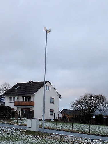

    Bei uns im Ort haben die vor 1-2 Jahren solche Masten aufgestellt. Allerding zeigt keine in meine Richtung:rolleyes:

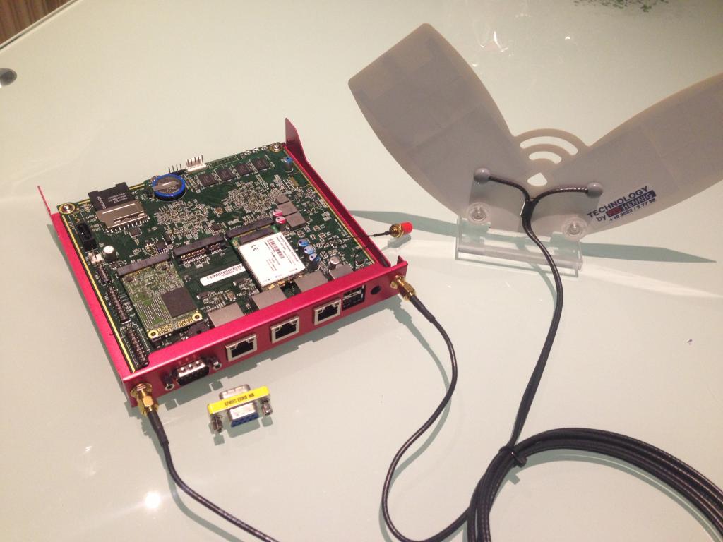

    Stimmt alle Menüs der normalen Router können nicht was die Fritz-Box kann.
    OpenWRT kann die Lösung sein wird aber nicht gern gesehen . Verwende jetzt auch nur mehr die SIERRA Modem Technologie die AVM verwendet.
    Noch in Bau aber mit Hilfe aus Unseren & Euren Forum wird das was.

    Genau dein erster Satz motiviert mich.
    Alle sagen das geht nicht und dann kommt jemand und macht es ganz einfach so.
    MBIM funktioniert auch sehr gut mittlerweile l
    Grüße Fritz
