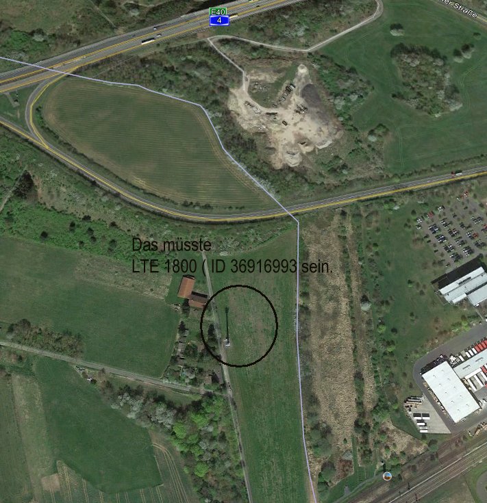

    Hallo zusammen, prima ....vielen Dank für die Antworten.
    @Peuli

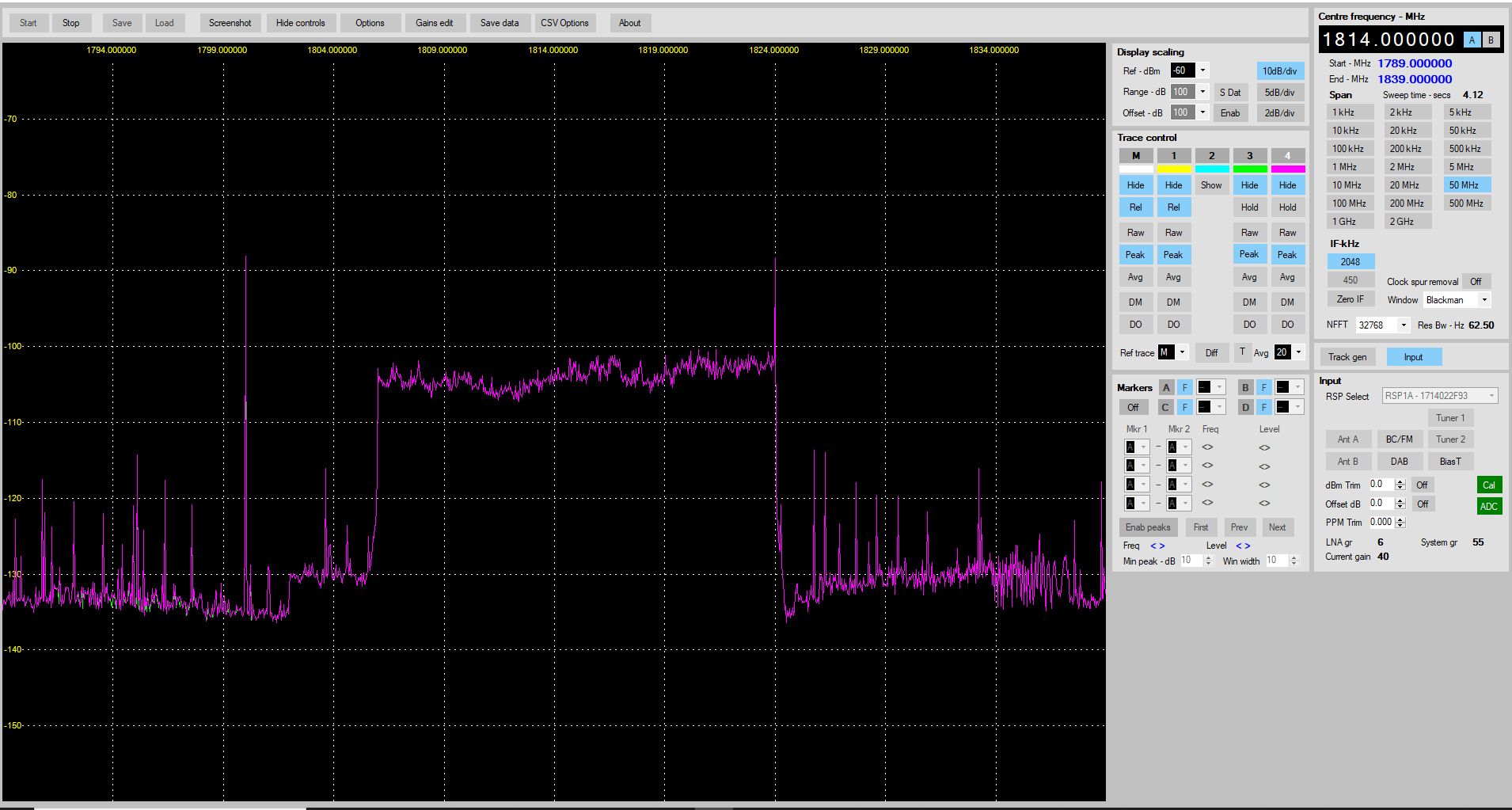

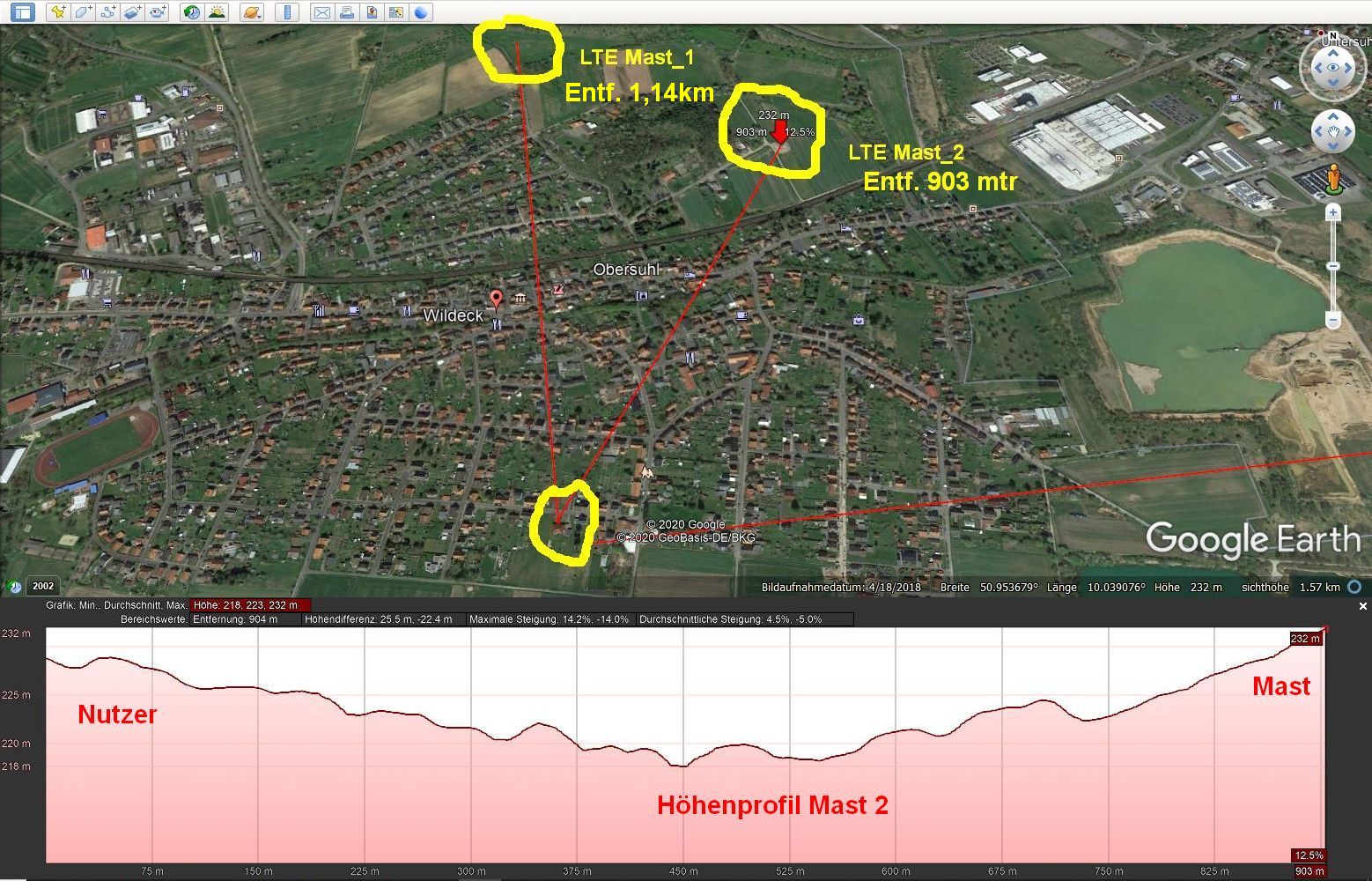

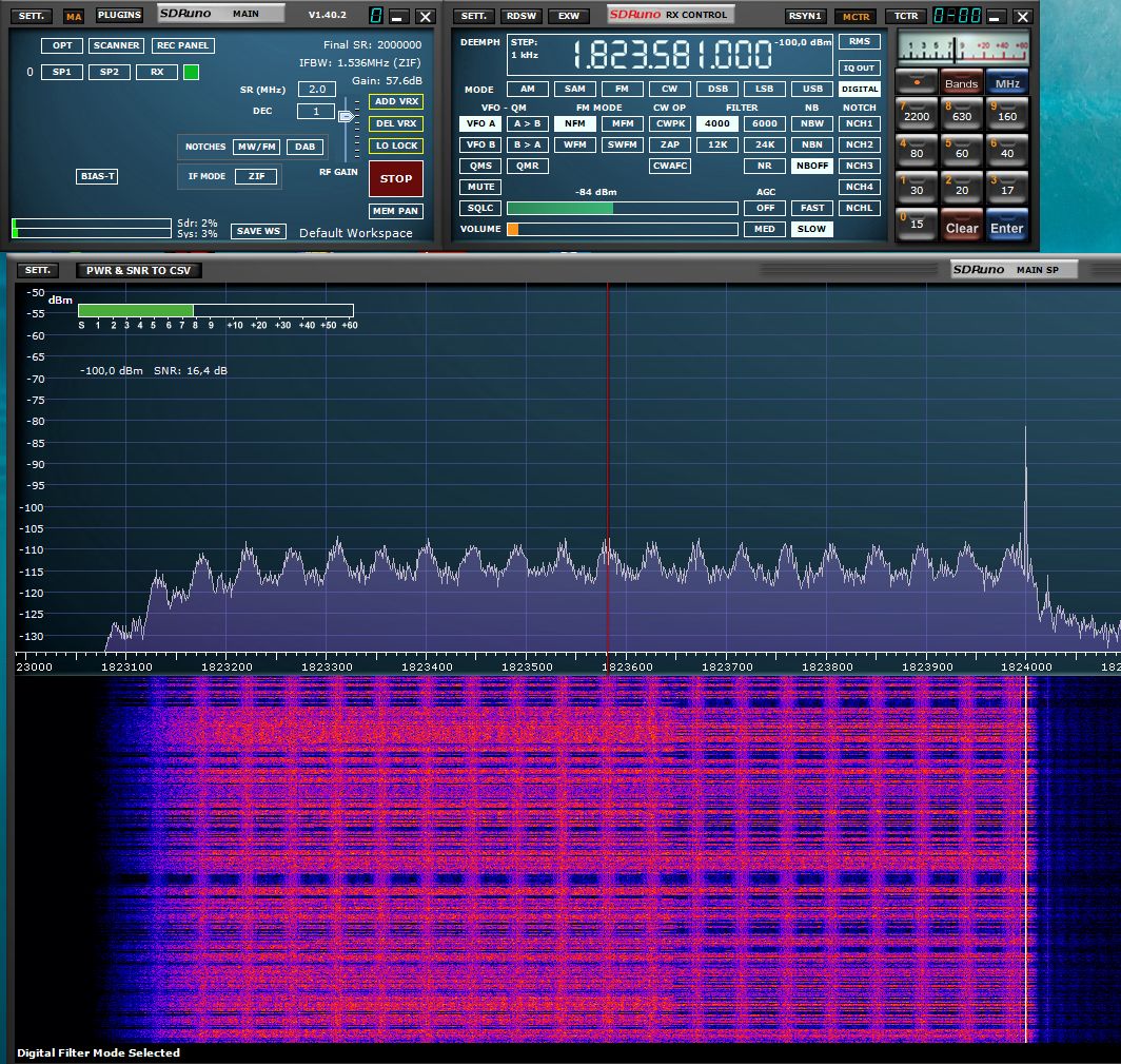

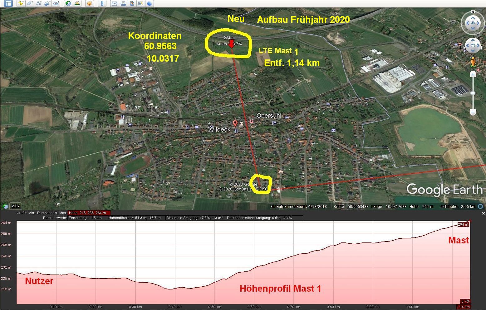

    zunächst Danke für das suchen des LTE Mast. Genau der Standort ist richtig, den kann ich von meinem Büro bzw. vom Router aus sehen, also optische Sicht. Dieser Standort ist schon etwas 2 Jahre in Betrieb, es ist ein zweiter Mast Anfang 2020 aufgebaut worden ( beigefügtes Bild Bezeichnung Mast 1 ) , welchen ich bisher in keiner Karte ( Google Earth usw. ) finden konnte. Er ist offensichtlich noch zu neu...... Eine Besichtigung vor Ort zeigte offensichtliche Betriebsbereitschaft ( Lüfter sind zu hören / Trafo brummt usw. ) ob er schon voll in Betrieb ist, keine Ahnung. Antennenseitig sind wie ich vermute ev. Kathrein 3-fach Felder 80010682 zumindest sehen die Antennen so aus im Vergleich. Der mechanische " Tilt " ist sehr gering eingestellt, obwohl unser Ort erheblich tiefer liegt.....wen wollen die mit der Strahlungskeule erreichen? Ob elektrisch durch Phaseshifter die vertikale Keule noch weiter abgesenkt wurde weis man natürlich nicht. Welcher Provider dort sendet ist mir auch nicht bekannt. Zu meinem Standort sind es 1,14 km bei direkter optischer Sicht vom Router aus.
    Ich habe vier Bilder beigefügt auf denen die Situation zu erkennen ist. Also zunächst vielen Dank für deine Mühe.
    Bezüglich Pegel sieht es wie in beigefügten Bildern aus......nur Momentaufnahme ohne Kalibrierung.
    Mir erscheint der Grundrauschpegel sehr hoch, auch sind jede Menge Nadelimpulse zu erkennen.
    Habe keinen Plan wie es eventuell aussehem sollte.

    Hallo, anbei noch eine Ergänzung, die hatte ich vergessen....
    LTE Mast 1 steht im Bundesland Hessen, LTE Mast 2 steht im Bundesland Thüringen. Gibt es diesbezüglich unterschiedliche Netzplanungen, abhängig vom Betreiber? Ich werde nach BNetzA Standortbescheinigung für beide LTE - Standorte, vom Mast 1 Antenne Richtung 160 Grad sowie vom Mast 2 Antenne Richtung 210 Grad mit HF versorgt, eventuell gibt es diesbezüglich meine Probleme beim Empfang. ( doppelte Belegung des Sektor / Zusatzrauschen usw ?? ) Falls sich damit jemad auskennt, ich würde mich über einen Hinweis freuen.
    viele Grüße wilphi
