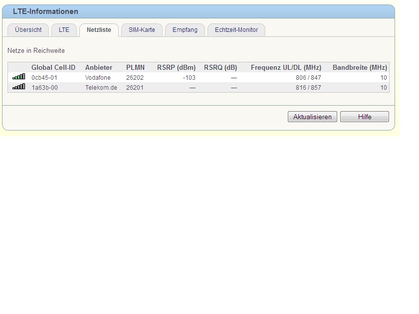

  14. ospel
    5.199
    62
    Hallo zusammen,
    Lt dem Screenshot aus Post #3 (Sorry fürs späte Freischalten nota) ist für den Telekomsender kaum Signalstärke vorhanden. Evtl. mal eine andere Position für die Antenne suchen....

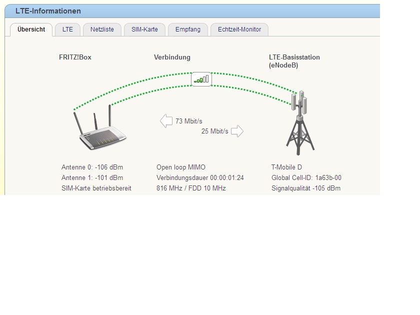

  17. shadowworld
    shadowworld New Member
    8. Mai 2012
    291
    DE
    Richte Deine Antenne nach Südwest aus, der Dich versorgende Sender steht Achsenschmiede 31, 33104 Paderborn (51.793587,8.701512), da solltest Du optimalen Empfang haben.
    Der Sender kann nur LTE800, sollte mit der Fritzbox aber kein Problem sein, nur das Eierfon wird nix reinbekommen.
    Alle Sim-Karten mit LTE-Option sind für alle Netztechnologieen (800, 1800 und das kommende 2600) freigeschaltet.

  19. KAX
    KAX New Member
    1. Januar 2013
    9
    Juhu, denke das war der entscheidene Tip. Ausserdem habe ich alle APs rausgenommen und die Felder leer gelassen.
