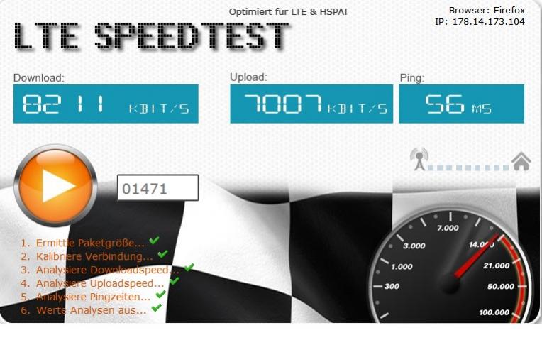

    LTE funktioniert soweit ganz gut. Trotz Outdoor Verfügbarkeit gibt es so gut wie keine Internet oder Telefonprobleme. Als Outdoor Antenne habe ich die Funkwerk Dabendorf mit 5 Balken Empfangsstärke, mehr sind nicht rauszuholen. Da laut Vodafone bis zu 21,6Mbit/s verfügbar sein könnten, erscheint mir die Downloadgeschwindigkeit bisschen niedrig (siehe Anhang). Obwohl die Uploadgeschwindigkeit eigentlich passt.. Wie kann ich den Download noch bisschen erhöhen oder bin ich schon am Optimum?
    Download: 8211 KBit/s Upload: 7007 KBit/s Ping: 56 ms
    Ohne die Bilder jetzt zu sehen (sind noch nicht freigeschaltet) sage ich mal, dass du am Optimum bist. Wenn der Upload (= das schwächste Glied in der Kette) passt, liegt die zu geringe Download-Datenrate nicht an deiner Technik sondern ist höchstwahrscheinlich auf eine volle Zelle zurück zuführen. Und da hast du wenig bis gar keinen Einfluss drauf.
    Um wirklich mal das Maximum deiner Verbindung zu testen, solltest du deinen Rechner per LAN-Kabel an den Router stöpseln und den Test in den Nachtstunden durchführen, also zwischen 1 ... 3 Uhr. Da sollten die meisten schlafen und somit die Zelle relativ leer sein...

    Ich kann da Tomas-B nur beipflichten. Meine Upload-Werte sind in letzter Zeit nahezu am Maximum. Der DL tagsüber zwischen 6-10 mbit/sek. Nachts liegt aber bei ca. 15 mbit/sek. Das Maximum an DL kann ich schon nicht erreichen, aufgrund der Entfernung zum Masten. Zu berücksichtigen ist natürlich auch, dass die Anzahl der Nutzer, die auf dieselbe Zelle zugreifen, stetig steigt, so dass es wohl in ferner Zukunft schwer möglich sein wird, den maximalen DL zu erhalten, auch wenn man direkt neben der LTE-Basisstation wohnt.
    Ich würde auch immer sagen, Hauptsache stabil und ohne Störungen.
    Dann reichen auch 8 Mbit für alles aus. Man sollte ja auch immer das Volumen im Auge behalten.
