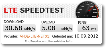

    Update der TB und diese Werte was ist den nu los! Manni
    Manni
    21600 Telefon/Internet
    21600
    EB 803/TB FM300/Antenne: FWD LTE800
    nu rennt er aber bei dir, weiowei ;-)
