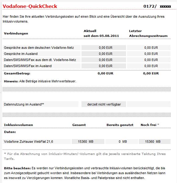

    ja, es ist richtig, Vodafone zählt das Volumen noch nicht mit und folglich wird auch nicht gedrosselt. Ich bin mir sicher, dass die Drossel auf die Telefonie keinen Einfluss haben wird. Wäre ja auch absoluter Wahnsinn, wenn nach einem großen Download plötzlich das Telefon nicht mehr geht......und das vielleicht schon am 15. eines Monats.
    Zum Trafficzähler kann glaube ich keiner sagen, ob das Soft- bzw. Firmwareseitig an der eigenen Hardware realisiert wird. Eine genaue Aussage über das verbrauchte Volumen kann man aber auf www.vodafone.de nachschauen. Wenn man sich bei „Mein Vodafone“ einloggt und dann links unter dem Menüpunkt „Kontostand und Rechnung“ auf „Mobilfunkrechnung einsehen“ klickt erscheint die letzte Mobilfunkrechnung. Dann links im Menü auf „Mein Kontostand“ und „Vodafone-QuickCheck“. Wenn man mehrere Verträge mit VF hat erscheinen nun die verschiedenen Handy-Nummern. Hier nun die Handy-Nummer des LTE-Vertrags wählen. Hat man nur einen LTE-Vertrag dann sieht man gleich das hier:
    [​IMG]
    Ziemlich unten ist der Infobereich für das Inklusiv-Volumen. Wenn jetzt irgendwann mal gezählt wird, hat man hier die genaueste Ablesemöglichkeit, da nach diesen Zahlen ja auch abgerechnet wird. Wie man sieht steht bei mir das "bereits verbraucht" noch auf NULL.
    Noch einen schönen Sonntag und viele Grüße
