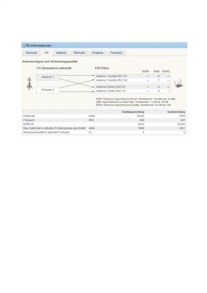

    Seit ca. 5-6 Wochen hatte ich oft Probleme mit abrupten Ausfällen wo ich zuerst mein Switch in Verdacht hatte! Dann kam Windows 10 und alles ging dann noch langsamer! Nein an Win 10 liegt es nicht, da meine Android Systeme, die über WLAN laufen plötzlich auch sehr langsam sind!
    Kann es sein, das es an FritzOs liegt auch diese hab ich vor mehreren Wochen aktualisiert?

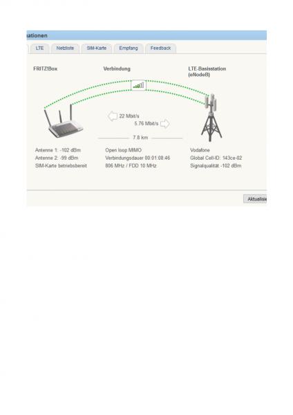

    Einmal ist der Funkmast 1 3,7 km weg, dann ist alles gut!
    Bei Funkmast 2 mit 7,9 km und ich bin wieder im Modemzeitalter!!
    Im Anhang mal ein paar Bilder zu den technischen bzw. Einstellungen!
    Schade, dass man sich nicht selber den Funkmast aussuchen kann! bzw. festlegen kann!!
    Ich hoffe, dass ich hier Hilfe bekomme! Der Kundeservice von vodafon kann auch nicht weiter helfen, da sie nicht mit der Fritzbox zusammen arbeiten! Müsste wieder meine Easybox reaktivieren!!
    Ich werde morgen meine Antenne mal neu ausrichten! Hoffentlich bekomme ich dann eine bessere Leitung!
    Mfg
    Ronald

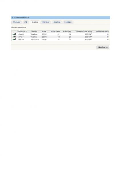

    Ps. Wenn 3 Einträge in der Netzliste stehen, dann ist es sehr sehr langsam! Bilder geht nicht!

    Was hast du denn für eine Antenne im Einsatz und waren die beiden Zellen schon immer da? Oder ist vielleicht vor ein paar Wochen ein zusätzlicher Sender dazu gekommen, der jetzt störend wirkt? Weißt du zufällig, wo die Sender stehen?
    So schlecht sieht das nichtmal aus und ich denke wir bekommen das hin.

    ich hab am Wochenende meine Antenne einfach umgestellt! sprich mit Handy in die Fritzbox eingewählt uns so die Dachantenne auf einen anderen Mast eingestellt!
    statt 3 sind es jetzt 4 Balken und in der der Sendelist steht jetzt nur noch ein Mast und keine 4!
    Statt 3,7 km lieg ich jetzt bei 4,2 km
    RSRP liegt jetzt bei -88 vorher bei -103!
    RSRQ liegt zwischen -8 und -12 vorher bei -17 aufwärts!
    Ich hoffe, dass dieser Zustand noch lange bleibt!
    Danke für eure Hilfe und ich werde immer wieder hier reinschauen!
