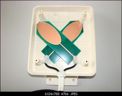

    Eigenlich müsste man mal eine bestellen und reinschauen...
    Soll ich?
    Klar Mod ... Lt. Kommentaren hat die Antenne ja ein unschlagbares Preis-Leistungs-Verhältnis :p
    Da sind bestimmt auch 2 so Alufolienlöffel drin wie wir schon mal irgendwo gesehen haben ;o)))
