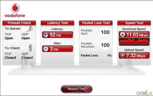

    Moin!
    Ich habe mir gestern mal einen Netgear Repeater besorgt und bin dadurch auf ein anderes Problem gestossen das evtl bei dem einen oder anderen auch so sein könnte.
    Den repeater angeschlossen und konfiguriert und alles lief soweit...speedtest---->unterirdisch schlecht
    Nach ein paar minuten googeln war klar das der Repeater die Bandbreite des wlan halbiert.ok...naja bei 54Mbit/s wirds halt dann schon eng.Ich habe gelesen das von den 54 gerade mal so 22Mbit NETTO übrigbleiben und das dann noch durch 2.
    Dadurch das ich eine "onboard" wlan Lösung auf meinem schon ein bisschen in die Tage gekommen Asus Board habe die nur "b/g" unterstütz war klar wo das Problem liegt.Also nochmal los und eine 300 Mbit Karte besorgt reingesteckt Treiber installiert.Ich habe dann noch geschaut ob alle anderen Geräte "n-300Mbit" unterstützen und die Easybox auf "n" only eingestellt.Jetzt läuft alles perfekt!
    Ich könnte mir vorstellen das einige User das problem evtl auch haben könnten bzw nicht daran denken.
    Der folgende Test gab dann dieses Ergebnis:
    Gruss Marcel
