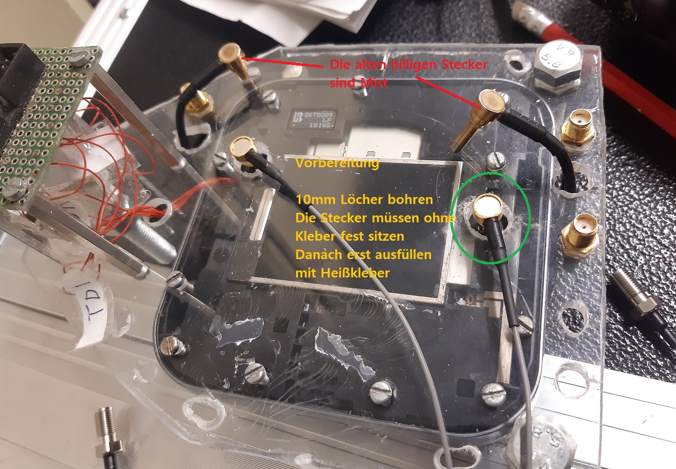

    Es gibt fast keinen Hersteller der 4x4 mit internen Antennen Stromsparend anbietet . Warum wohl eben wegen den Empfang . Schlechter Empfang viel Strom das Gerät wird brennheiß. Guter Empfang wenig Strom wer hat das schon in Original Zustand ohne 4 externen Antennen.
    Bis auf einen Shop..........
    FTS Hennig surf mal auf seiner Seite und suche B818-263 oder nach 5G CPE Pro2 Umbau.
    z.B. mein Umbau vom MR1100 4x4 braucht mit externen Antennen nicht mal mehr einen Buffer Accu hat immer seine 24° egal ob Winter oder Sommer
