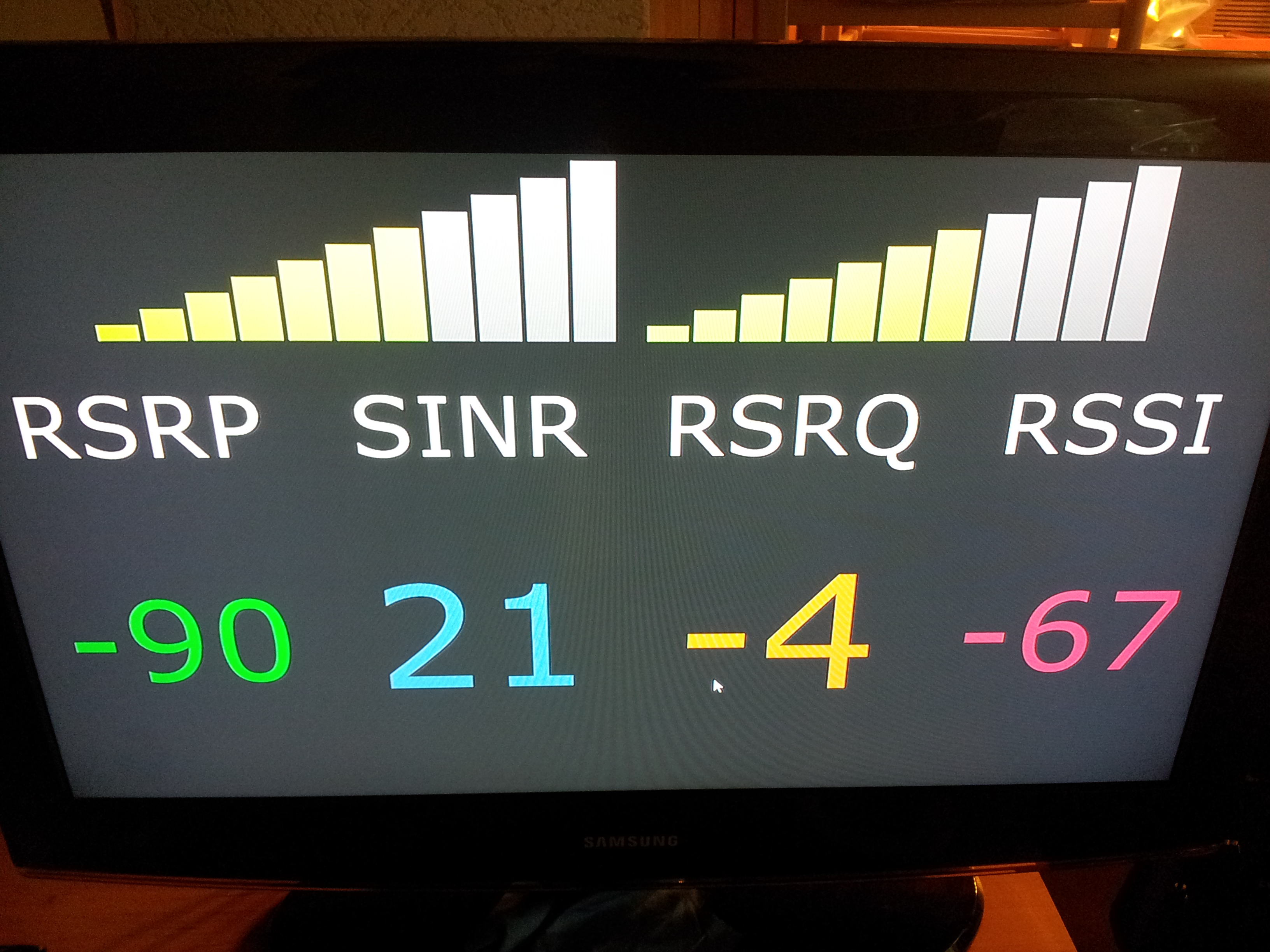

    ich habe die Antenne erhalten und dann auch auch gleich getestet. Nun habe ich eine Frage zu LTE- Watch Software.
    Welche Werte sollten da stehen ,wenn ich die Antenne in Spanien ausrichten möchte und ich nicht weiss wo der Funkmast steht? Sendet der gleiche Funkmast auch 3 G da ich ja schon eine 3G Antenne auf dem dach habe?Somit hätte ich schon eine grobe Ausrichtung.
    Hiermal ein Bild vom Test mit einer O2 Karte von Netzclub.
    Sind diese Werte so okay ? Durch drehen des Antennenmast konnte ich von einem Balken bis auf 7 Balken kommen. Wäre die Balkenanzeige in Spanien so auch ausreichend?

    Der RSRQ ist sehr gut, der RSRP akzeptabel. Der RSRQ kann im Idealfall -3 werden - besser geht nicht. Der RSRP ist besser, wenn er z.B. in Richtung -80 geht. Einfach testen, indem Du die Antenne etwas drehst.
  13. ospel
    5.182
    56
    ... und der SINR sieht mit 21 auch ziemlich gut aus ansonsten hätte ich das Gleiche geschrieben wie @Antennenfreak ;)
