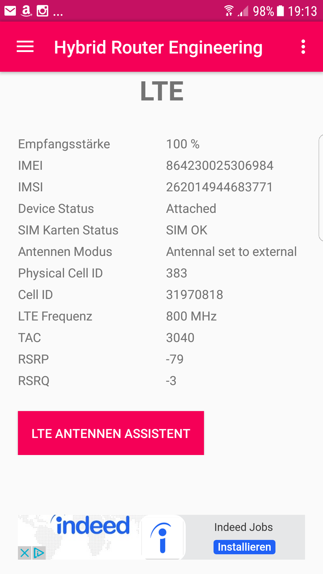

    Angezeigt über Handy mit Telekom EPP der wert RSRQ Minus -3 bis -4
    an der Antenne sind hinten zwei Schraubanschlüsse der eine ist fest aufgeschraubt der andere nur leicht aufgesteckt wenn ich beide aufschraube geht der RSRQ auf Minus 7-10 . warum Der Router ,die Antenne und das Kabel wurden schon vom Händler umgetauscht und immer noch das gleiche !!!
    Mach mal einen Screenshot von der Anzeige, wäre mir neu das die Telekom eine App hat die mit dem SPH
    kommuniziert.
    Dann am Antennenanschluß von hinten links ein Antennenkabel anschließen und den rechten Anschluß
    frei lassen. An der Antenne beide N-Stecker fest drehen.
    Davon auch einen Screenshot und beide hier einstellen, dann sehen wir weiter.

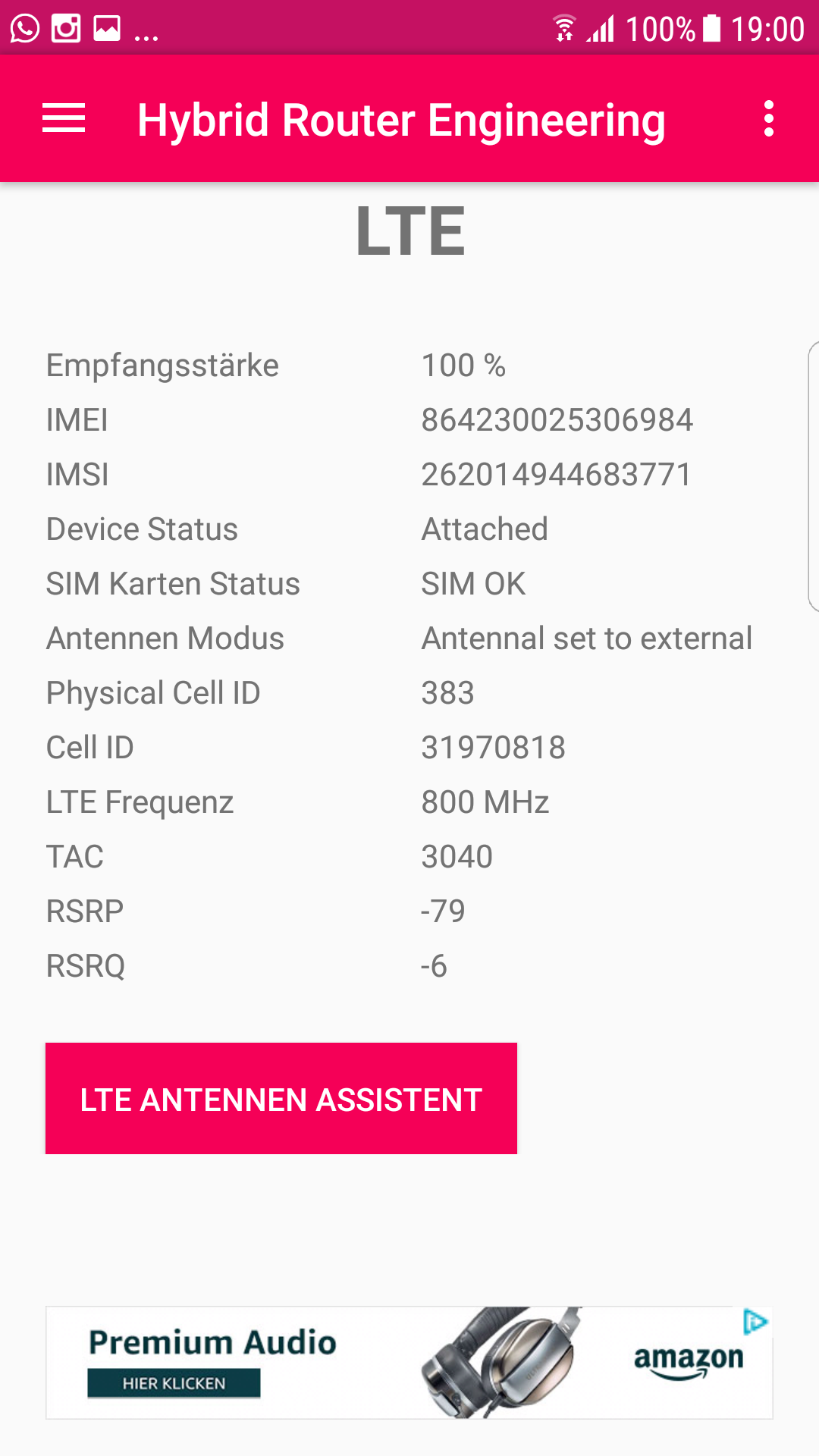

    joda77
    mit nur einem Stecker fest der andere ab
    bruno54
    4,2 - 6,0 Mb/s DL
    Das gibt's ja wohl nicht ;), wenn es auch unter Last (Download) so bleibt wie im letzten Bild
    dann mache den Stecker so halbfest und einen passenden Schrumpfschlauch zur Fixierung
    drüber bzw. mit selbstverschweißendem Dichtband abwickeln/fixieren. Letztlich ist wasserdicht
    bei Außenmontage wichtig. Aber erst mal unter Last testen ob es so bleibt, normal wäre wenn
    sich der Wert -3 auf -7 verschlechtert und je nach deinem Tarif auch der volle Durchsatz
    kommt. (reines LTE wäre bei 800MHz maximal um die 50Mbit)
    Eine vernünftige plausibele Erklärung gibt es dafür nicht :)
    joda77
    Hallo
    Diesen Wert 3-4 Minus habe ich stabil seit 4 Wochen
    Kann es sein das das Messergebnis Verfälscht wird wenn der kontakt nicht sauber da ist ?
    oder kann ich das jetzt so lassen die Antenne ist auf dem Dachboden .
    bruno54
    4,2 - 6,0 Mb/s DL
    Entscheidend ist doch dafür nur ob der Durchsatz stimmt, wenn die Antenne auf dem Dachboden ist
    passiert ja auch in punkto Feuchtigkeit nichts. Also wenn alles passt einfach so lassen. Ich habe
    leider keinen SPH mehr sonst hätte ich mal gegengetestet. Vielleicht liest ja jemand mit der es
    mal verifizieren kann:)
    Ist das unter Last ? Der SPH hat im Normalfall -6 ohne Last und -10 mit Last wenn alles fest Verbunden ist und
    das bestätigt ja dein 2tes Bild.
    bruno54
    4,2 - 6,0 Mb/s DL

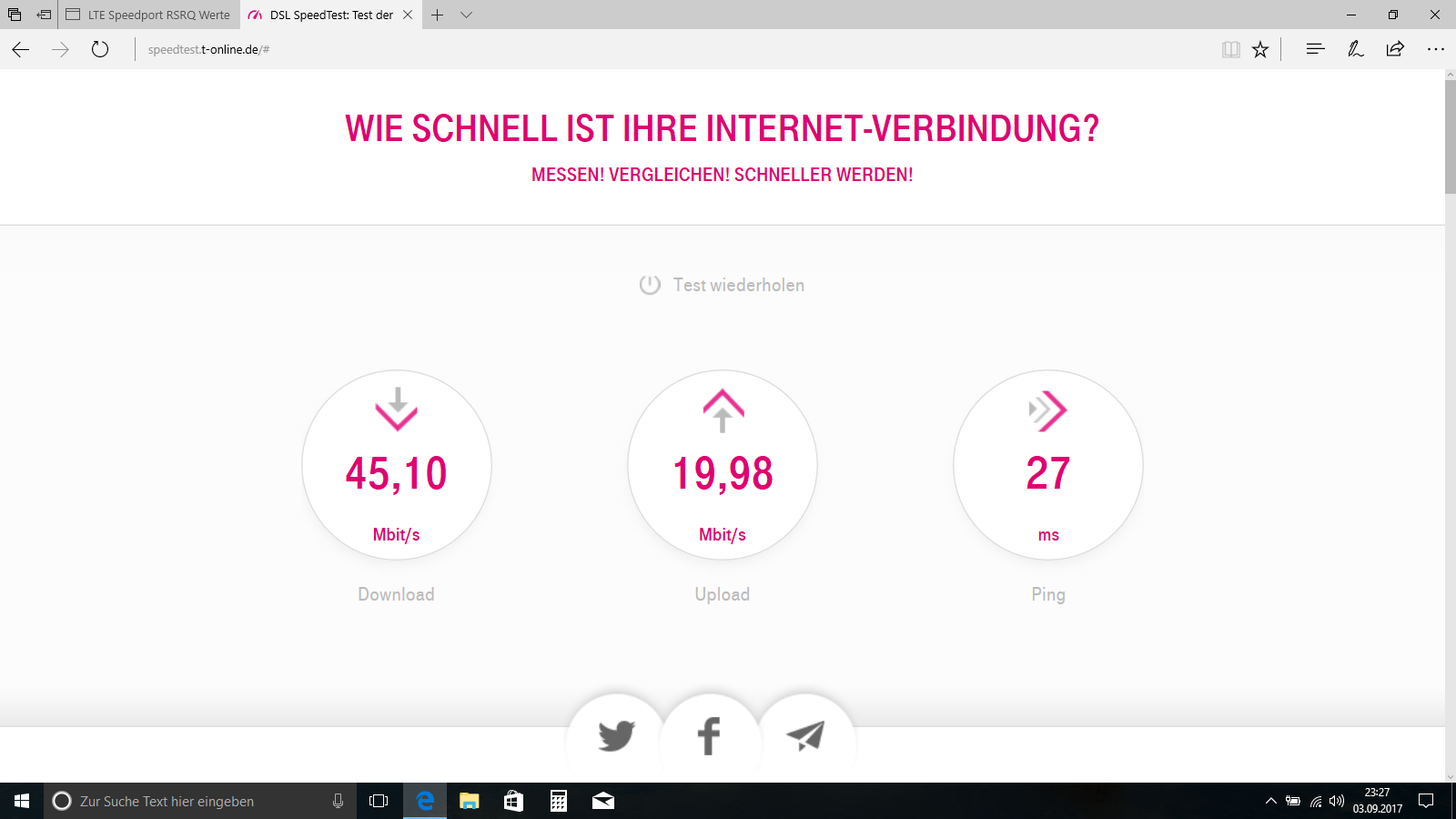

    Das sieht ja so aus als wenn der SPH generell einen "Bug" im Antenneneingang hat und Du
    es irgendwie herausbekommen hast :) Im Normalfall schraubt jeder die Stecker fest und
    und legt sie nicht an ;) Wie gesagt, wenn der Durchsatz bei Down&Up stimmt dann freue
    dich und lasse es so. Kannst ja mal einen Speedtest LTE only hier einstellen, wenn möglich
    über LAN-Kabel. (aber nicht per Software DSL ausschalten - richtig Stecker ziehen - bei
    der letzten FW xxxx.017 wird LTE bei SW-DSL off nach kurzer Zeit auch der LTE-Tunnel
    gekillt)
    bruno54
    4,2 - 6,0 Mb/s DL
    Sieht doch gut aus, viel mehr geht bei LTE800 nicht ;) - freue dich und lasse es so :)
