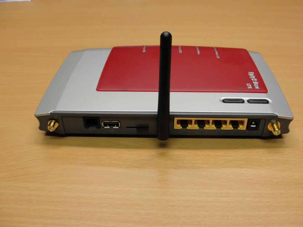

    Also ich die 6840 bestellt, bekommen und aufgebaut, die SimKarte für LTE von Vodafone eingesteckt und das Gerät angeschlossen. Das blinken der Power/LTE LED hört nicht auf und ich komme auch nicht in das Konfigurationsmenü.
    Muss irgendetwas freigeschaltet werden? Wie weit muss der Schlitten mit der SimKarte in die 6840 eingeschoben werden? Bei mir steht er so ca. 2mm draussen, ich kann ihn aber nicht weiter einschieben. Aber auch ohne SimKarte läßt sich dieser Schlitten nicht ganz einschieben.

    also der Schlitten verschwindet komplett, nur das kleine Zipfelchen, zum wieder rausziehen schaut noch raus...
    EDIT: Du kannst den Schlitten auch vorsichtig komplett entnehmen und mal in den Schitz schauen. Vllt ist ja ein Kontakt verbogen und blockiert das ganze.....

    Nein, ich sehe da nichts und auch keine Kontakte 'rumhängen'. Der Schlitten rastet ein, wenn ich ihn reinschiebe.

    Wen die Karte richtig eingeschoben ist, sieht man noch zwei mm von der Karte.
