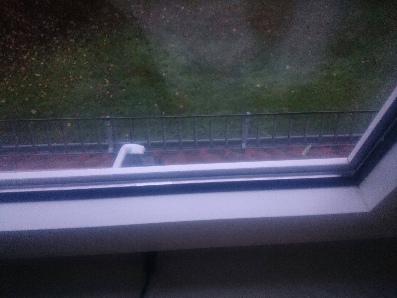

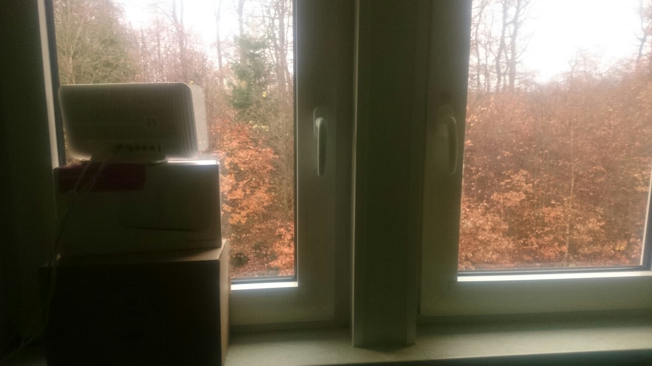

    Der Empfang ist absolut miserabel. Mit einem Balken teils noch langsamer als mein altes DSL. Der Router steht schon am Fenster, besser geht es nicht mehr. Das zweite Bild zeigt meinen Stick mit "Außenmontage". Mit dem war der Empfang deutlich besser.
    Ich weiß nur nicht welche Antenne und wie anbringen. Und welches Kabel. Ich könnte mir auch für 10 € so ein Fenstermontage-Teil von Ebay besorgen, nur schätze ich dass das wenig bringt. Gedacht hatte ich an die LTE-800 Dabendorfantenne. 20 MBit/s dauerhaft, das wäre eine ganz andere Dimension. Eben lief noch ein Update von BF1, 3,9 GB innerhalb von etwa einer Stunde, normalerweise dauert das vier Stunden mit heftiger Beeinträchtigung bei Webseiten. Jetzt merke ich weniger selbst wenn Youtube im Hintergrund läuft. Aber nur wenn 8 oder mehr anliegen.

    ... ich hab zwar vorhin schon mal gefragt aber sicherheitshalber nochmal: Wie verhält es sich denn bei offenem Fenster (auch wenn es heute arschkalt ist aber 10min sollten mal drin sein :D )

    Unverändert. Die Werte des Empfangs sind minimal besser, aber die Datenraten sind immer noch im Keller.

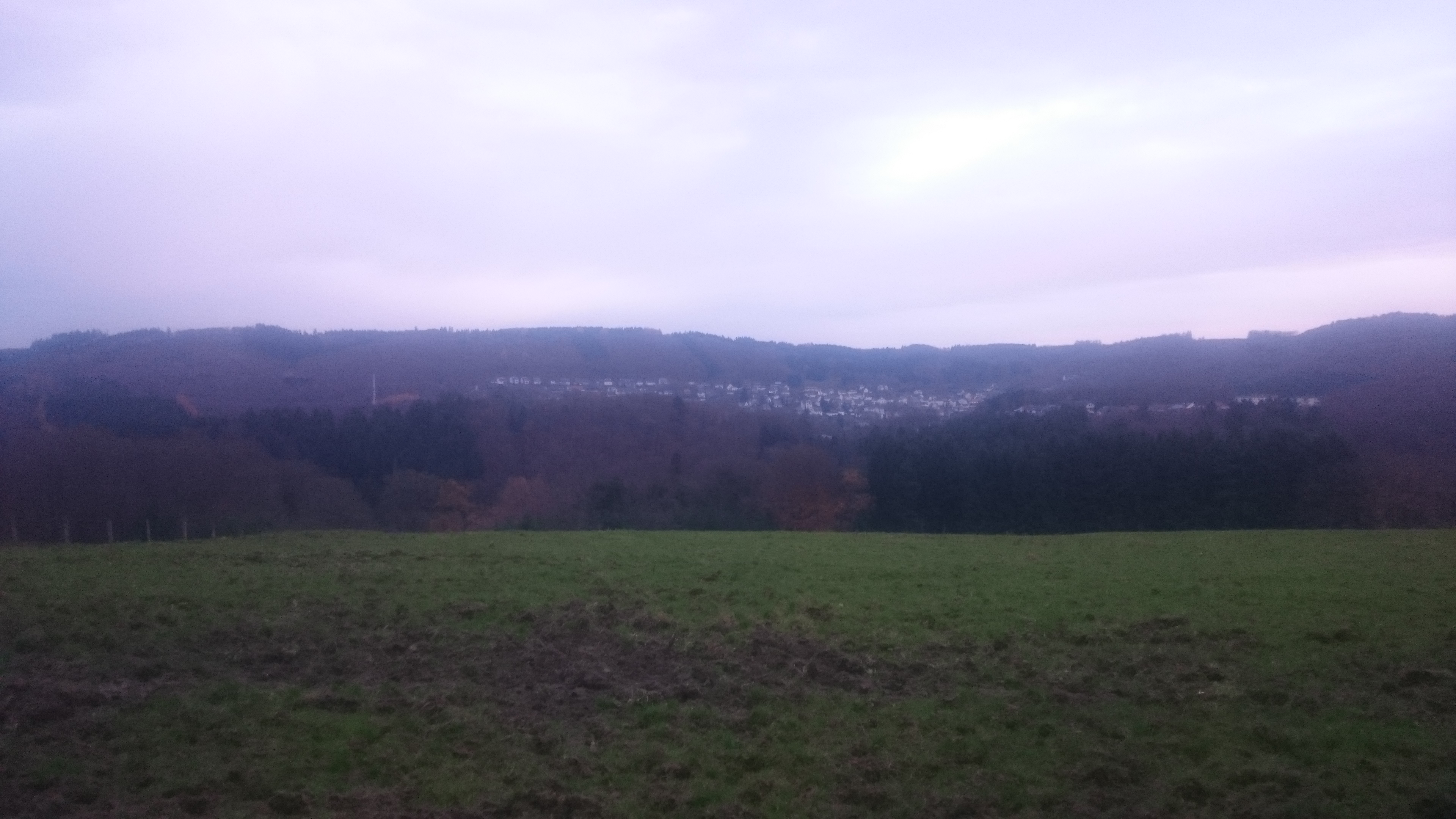

    Hier mal ein Bild von dem Mast von dem ich vermute dass er für meine Vers0rgung zuständig ist. Ich wohne hinter den Bäumen rechts.

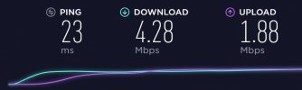

    Der Empfang ist gerade mal wieder übel. Ein Balken, der Download ist kaum schneller als meine 2 MBit/s DSL, der Upload ist auf DSL-Niveau.
    Soll ich mir dafür eine Novero Dabendorf kaufen oder ist die überhaupt geeignet? Ich bräuchte noch Empfehlungen für ein gutes Fensterdurchführungskabel (1 M bis zum Router) sowie eine klemmbare Stange für die Fensterbank.
    Ich überlege gerade das Ding einfach zu kaufen und es zur Not auf die Fensterbank zu legen oder mit extrastarkem Kleber draußen neben das Fenster zu hängen. Von der Installation habe ich null Ahnung und auch keine Lust mich im Baumarkt abzocken zu lassen. Da wollen die bestimmt für die Stange allein 50 €.

    Du kannst auf jeden Fall mal mit einer Novero probieren. Nachdem aber der Empfang bei geöffnetem Fenster auch nicht merklich besser wird rechne ich mir dadurch auch keine gravierende Verbesserung aus.
    Wenn der Router allerdings da stehen bleiben kann und die Antenne dann mit extrem kurzen Antennenkabeln auf der anderen Seite der Scheibe ist kann man den Antennengewinn voll ausschöpfen und damit vielleicht doch eine Verbesserung erzielen.

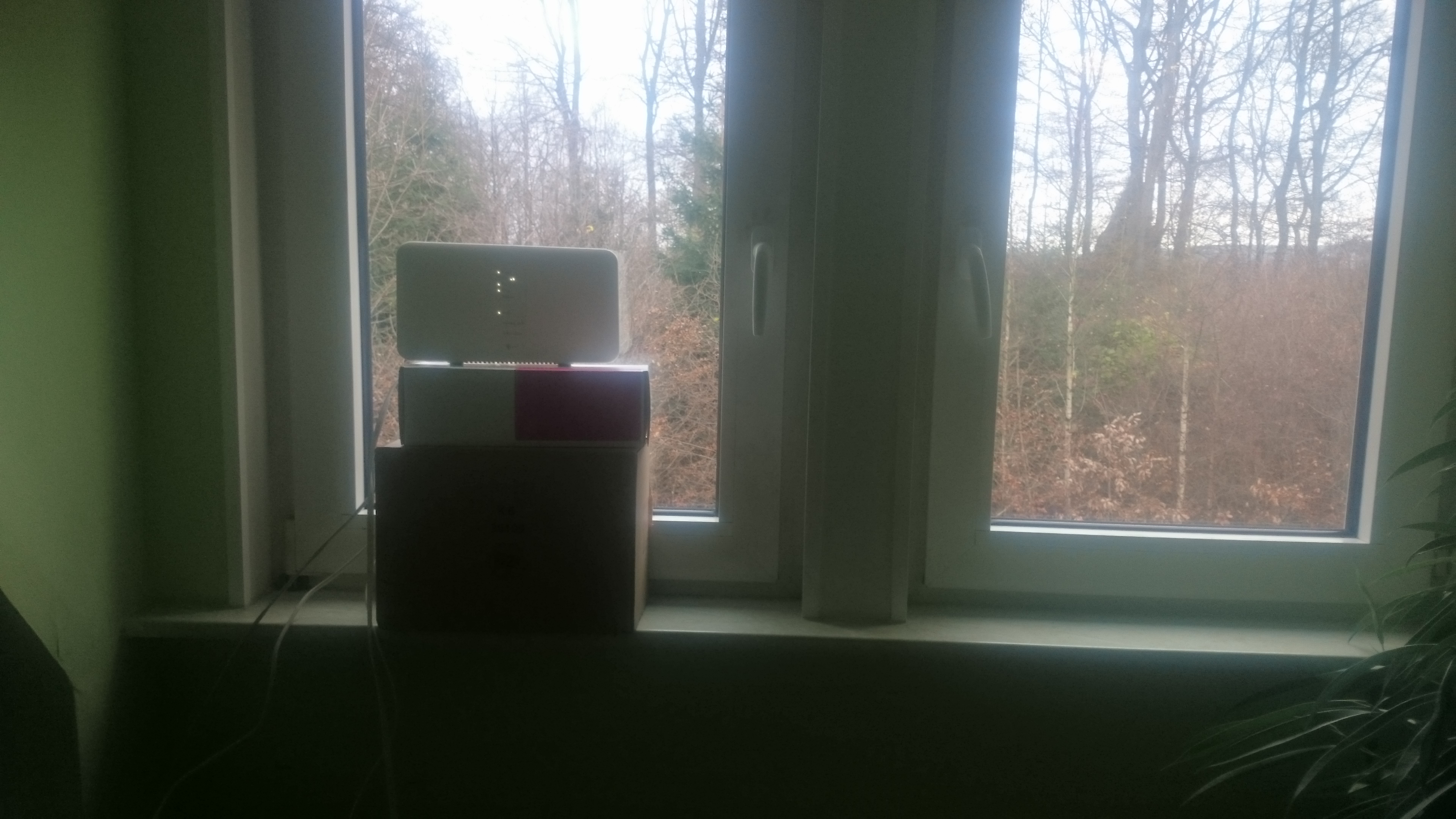

    Was soll denn bei geöffnetem Fenster anders sein? Der Zentimeter Glas macht keinen Unterschied, siehe Bild. Das Gerät steht bereits so mittig am Fenster wie es nur geht.
    Stichwort Wärmeschutzverglasung...
    In modernen Fenstern sind ganz dünne Metallfolien eingearbeitet (oder das Glas wurde beschichtet), damit Wärmestrahlung reflektiert wird und somit im Raum bleibt, diesen weiterhin erwärmt und nicht nach draußen entweicht.
    Leider ist das Spektrum, das die Wärmeschutzverglasung abdeckt, recht breit, sodass auch Mobilfunksignale sehr stark gedämpft werden. Je nach Fenster können das schon mal 15 ... 20 dB sein, die da verloren gehen.
