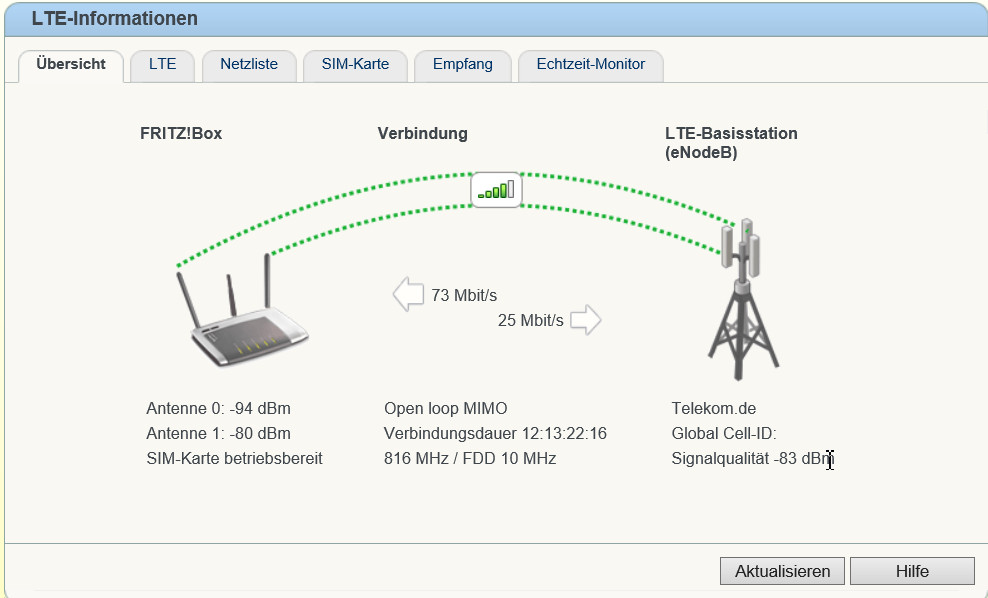

    Lt meiner FB sollte Ich viel höhere Werte haben als es wirklich ist. Zur veranschauung hier paar Bilder.

    Hi Bernd,
    das ist wahrscheinlich das gleiche Problem, dass schon viele hier hatten (Open loop MIMO). Die Signalwerte der beiden Sendekanäle liegen zu nahe beieinander. Wie hast du denn die beiden LAT22-Antennen montiert? Beide vertikal? Die Signalwerte sehen auf jeden Fall danach aus. Du müsstest eine Antenne horizontal und eine vertikal montieren. Abstand zwischen beiden Antennen so 40 - 50cm.
    Idealfall ist, wenn in der Fritzbox "Closed loop MIMO" steht.
    Viel Erfolg

    Ich habe immer open Mimo, und gute DL Werte. Ich denke eher, die Zelle ist schon gut ausgelastet.
    Gruss Willi
    [​IMG]

    ...Das hab ich mal in einem anderen Thraed gelesen -- bei mir selbst steht auch Open loop MIMO. Aber duch meinen Tarif ist bei mir sowieso bei 21,6 Mbit/s schluss, deshalb fällt das bei mir nicht so ins Gewicht.
    Aber wie ich deinem Screenshot ewntnehmen kann, hast du den notwendigen Abstand von knapp 15dbm zwischen den beiden Antennen und der Router kann die beiden Sendekanäle sauber separieren.
    Bei Bernd sind die beiden Werte zu dicht beieinander...
