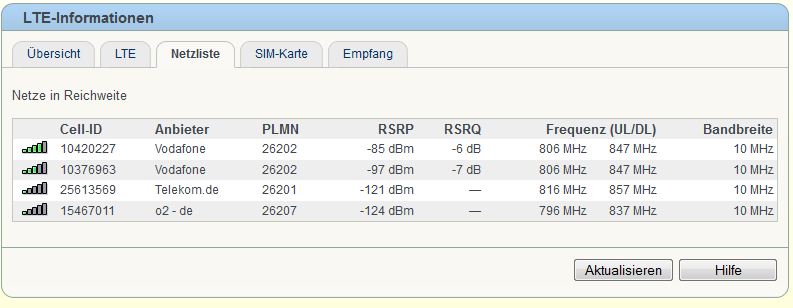

    ich habe vor einer Woche meine Funkwerk MIMO 800 Aussenantenne montiert und so eingestellt das ich nur eine einzige Basis im Nachbarort in der Netzliste hatte und den bestmöglichen Empfang eingestellt. Nun hatte ich eben kurz kein LTE und habe nach einem Neustart der FritzBox mal in die LTE Netze geschaut und festgestellt das ich plötzlich noch ein weiteres Vodafone Netz Empfange und noch ein Telekom und ein O2 Netz hinzu gekommen sind.
    Nun kommt das zweite Vodafone LTE Netz auch relativ gut rein und ich frage mich nun ob meine FritzBox denn nun auch immer mit der von mir angepeilten Basis verbunden bleibt oder auch mal auf die andere Basis überspringt, hat da jemand Erfahrung mi ?
    Der Öffnungswinkel der Funkwerk wird es mir nun nicht mehr ermöglichen die neue Basis auszublenden, weil diese genau mit den Bereich fällt.
    Siehe Anlage
    Danke für eure Tipps und Infos
    Karsten

    Die Box wird sich immer mit der LTE Station mit dem besten Pegel verbinden. Eine Hysterese ist natürlich drin, damit die Box nicht immer hin und her wechselt.
    Hallo Ringfuchs,
    ich werde die vollkommen richtige Aussage von akoch mal ein wenig weiter führen um es noch etwas verständlicher zu machen.

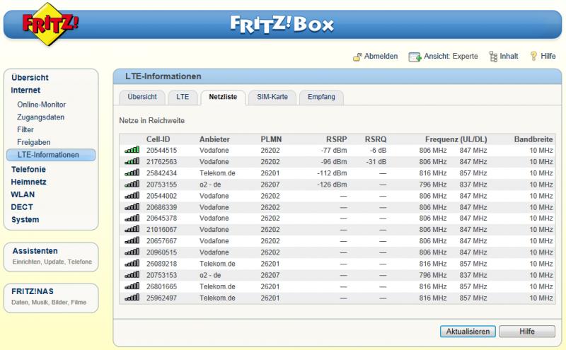

    ...wenn aber jetzt die Zelle in der man normalerweise eingeloggt ist (ich nenne sie gerne "Stammzelle") aus irgendeinem Grund kurz ausfällt, dann fängt die Fritzbox natürlich an wie verrückt nach alternativen zu suchen. Und dabei ist es ihr erstmal egal, von welchen Provider das Signal kommt. Wurde eine Zelle gefunden wird probiert damit zu verbinden. Schlägt das fehl, geht die Sucherei wieder von vorne los und so füllt sich dann die Netzliste. Der absolute Rekord bei mir waren 14 gefundene Zellen.
