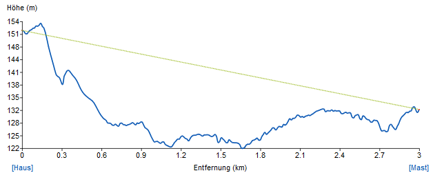

    - Höhenprofil:

    Macht es Sinn, die Antenne an der Hauswand zu montieren oder lieber auf dem Dach? Ist der Unterschied vielleicht noch mal besser?

    je hoeher desto besser. Geh doch mal mit deinem Equipment auf den Dachboden und richte grob aus. Schon hier sollte sich ein Unterschied bemerkbar machen.
    72157
    Bei den Antennen gibt es auch Qualitätsunterschiede, Qualität und Länge des Antennenkabels spielt eine Rolle.
    Mit den genannten Werten sollte es aber gut gehen, wenn nicht der Mast überlastet ist.
