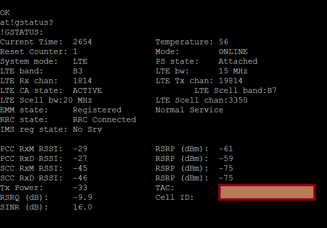

    So sind die Werte von LTE-A aufgebaut erst auf B7 dann auf B3 denk ich mal
    ca = carrier aggregation
    LTE band: B7&B3
    OK
    at!gstatus?
    !GSTATUS:
    Current Time: 236 Temperature: 51
    Reset Counter: 1 Mode: ONLINE
    System mode: LTE PS state: Attached
    LTE band: B3 LTE bw: 15 MHz
    LTE Rx chan: 1814 LTE Tx chan: 19814
    LTE CA state: ACTIVE LTE Scell band:B7
    LTE Scell bw:20 MHz LTE Scell chan:3350
    EMM state: Registered Normal Service
    RRC state: RRC Connected
    IMS reg state: No Srv
    PCC RxM RSSI: -55 RSRP (dBm): -80
    PCC RxD RSSI: -50 RSRP (dBm): -73
    SCC RxM RSSI: -51 RSRP (dBm): -78
    SCC RxD RSSI: -60 RSRP (dBm): -89
    Tx Power: -18 TAC: 27xx (1xxxx)
    RSRQ (dB): -7.5 Cell ID: 01xxxx0C (2xxxxxxx)
    SINR (dB): 21.4

    Alles klar mein Download war so schwach weil das neue B7 am neuen Bahnhofsmasten stärker ist als mein alter Mast am Fabriksgebäude der mit Richtantenne fixiert war
    jetzt
    2600 MHz
    PrimärCC RxM RSSI: -32 RSRP (dBm): -61
    P.........CC RxD RSSI: -30 RSRP (dBm): -60
    Second..CC RxM RSSI: -45 RSRP (dBm): -75
    Second..CC RxD RSSI: -46 RSRP (dBm): -76
    1800 MHz
    P........CC RxD RSSI: -30 RSRP (dBm): -60
    SCC RxM RSSI: -45 RSRP (dBm): -75
    SCC RxD RSSI: -46 RSRP (dBm): -76

    nein Denkfehler er druckt das so aus
