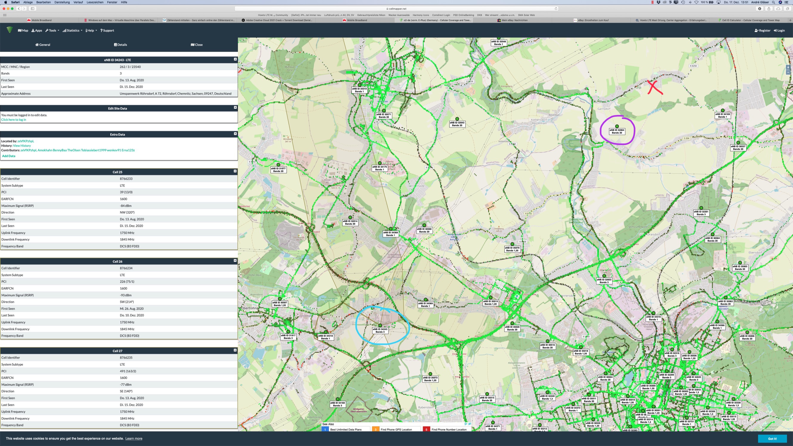

    Wenn ich einen speziellen Mast ansteuern will, benötige ich eine Antenne die nur die Frequenz des Mastes kann, korrekt? Bei mir hat der B618 in dem Anhang Türkis eingezeichneten Mast eingewählt. Bei diesem hatte ich die schnellste Verbindung. Er sendet auf Band 3. habt ihr eine Empfehlung welche Richtantenne ich dafür nutzen kann, oder würdet Ihr auf die Speed verzichten und lieber das Signal des nahegelegenen Mastes nutzen? Rot eingezeichnet ist mein Standort. Lila der Standort des nahegelegenen Mastes.
    Für Hilfe bin ich sehr dankbar!

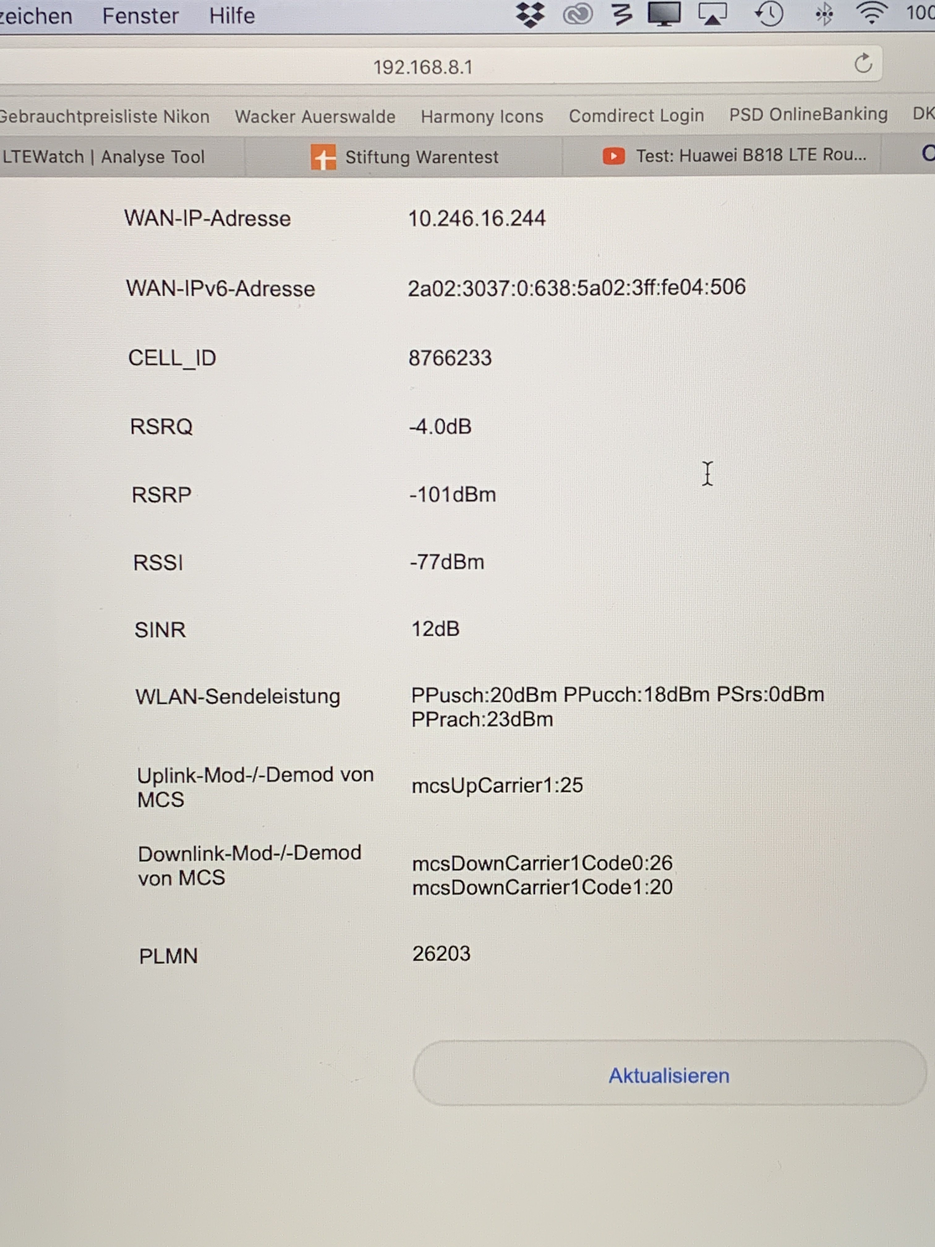

    In den letzten 48h hat sich der Router in keinen anderen Mast mehr eingewählt und ich habe mit dem 11 km entfernten Mast durchgehend vier Balken Empfang. Router steht dabei ganz normal am Fenster in der 1. Etage. Wie sollten die dbi Zahlen sein? Welchen Einfluss könnte das Wetter noch auf die Sache haben?

    Also dein RSRP ist sehr grenzwertig. Wenn du den druecken kannst, ist/wird der Datendurchsatz imho deutlich hoeher.
    So sehen die Daten bei mir aus:
    RSRQ: -4dB
    RSRP: -69dBm
    SINR: 20dB
    Aber wenn dir die 20 Mbit/s reichen - lass es wie es ist.
    Wenn natuerlich der Spieltrieb siegt, AA testen. Auch mal in die andere Richtung. CA mit B1 & B20 funzt @FTSHennig ?

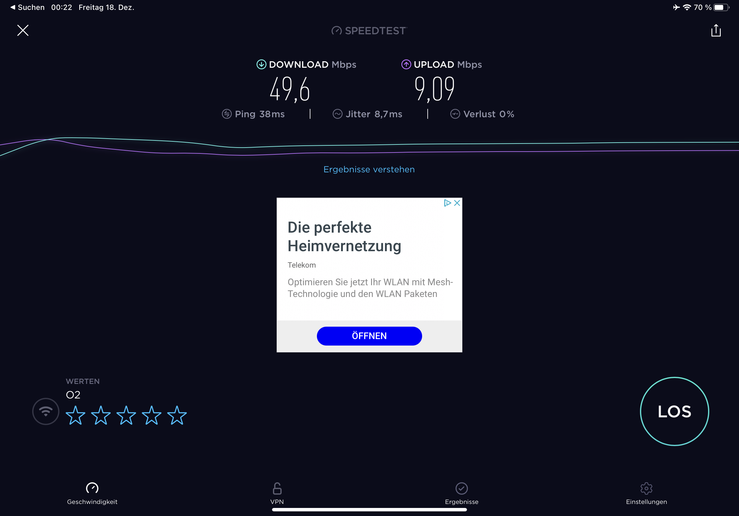

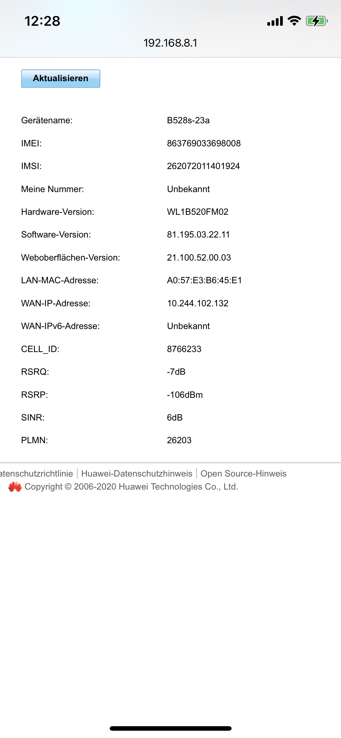

    So, noch bisschen experimentiert. So werde ich das Setup denke ich lassen! Was meint ihr?
    300MBit/s
    B818, B2000, E5573, B528, Samsung Note Edge, S3, S9, S105G, S21,..
    mit den Werten kann man leben - wenn der Durchsatz stimmt, alles so lassen...

    Super vielen Dank. Ich schau mal wie es sich entwickelt. Auch wie im Sommer der Wald mit Blättern eine Rolle spielt. Ich bin jetzt erstmal sehr zufrieden. Ich hab eine App gefunden mit der man das Band fixieren kann! Alles in allem bezahle ich jetzt ein Drittel weniger, hab im Schnitt dreifache Geschwindigkeit und habe noch zwei Geräte vom Stromnetz nehmen können da ich diese nicht mehr benötige.
    summe = sehr zufrieden ;-)
    danke an euer Feedback!
