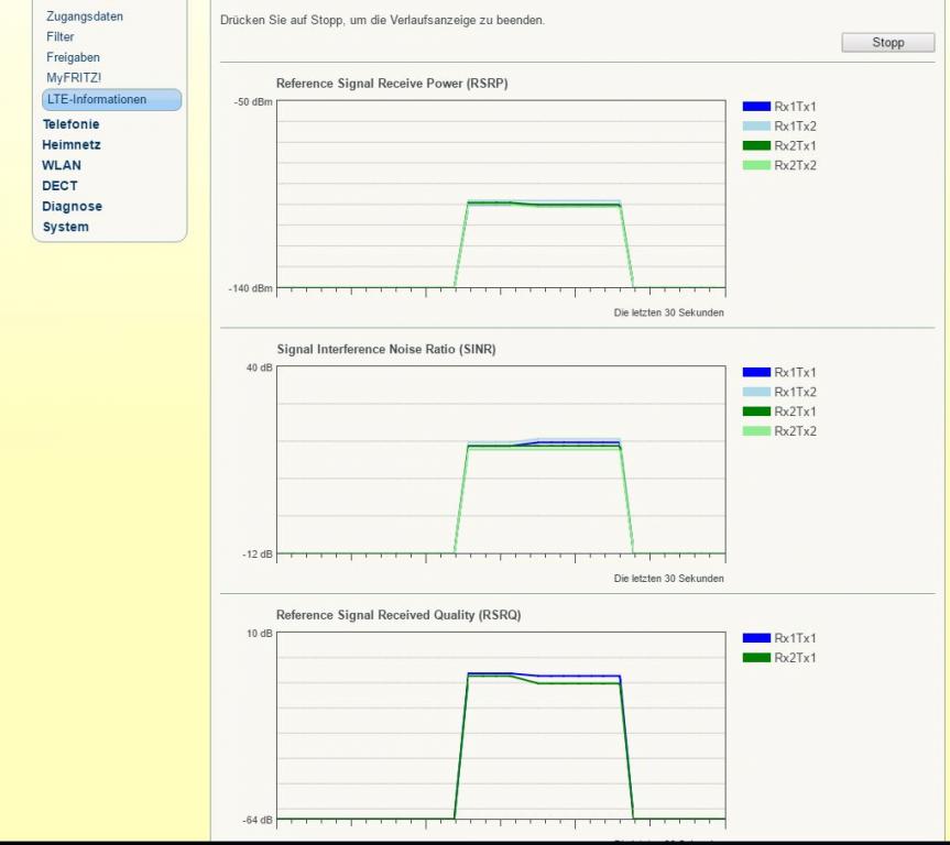

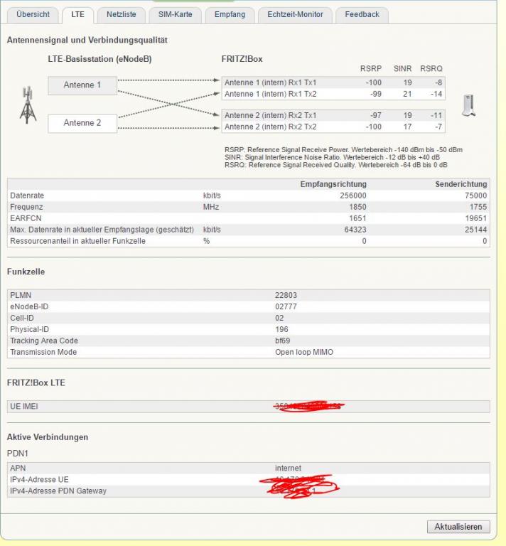

Habe mit meiner Fritz 6842 ständig abrisse der Verbindung.
Nicht wirklich Reproduzierbar aber doch eher wenn ich die Leistung belaste.

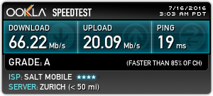

Heisst wenn ich speedtest mache, reist es ab sobald es daten saugen will.

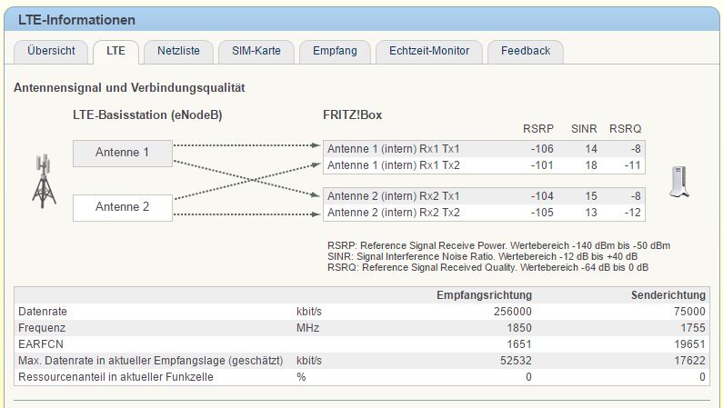

Meine Antenne ist ca. 200-300 Meter entfernt (was doch eigentlich nichts ist).
Down habe ich: 256Mb UP habe ich 75Mb (theoretisch).
Antenne 1: ~-100dBm
Antenne 2: ~-100dBm
Funkmast: ~-100dBm / -10 RSRQ
Und ich glaube fast das einfach meine Empfangswerte nicht die besten sind.
Besonders der RSRQ Wert sollte nach meinem Studium besser bei ~-5 liegen.
Es würde mich freuen von ein paar Profis die Meinung zu hören oder gar
vielleicht den einen oder anderen Tipp.
Werde auch noch versuchen die Fritzbox umzustellen (was ich aber schon gemacht hatte)
um ein besseres Signal zu erhalten.
