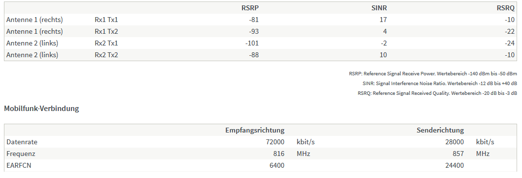

    Angehängt habe ich einen Screenshot der Fritzbox-Werte bei (lt. Kompass und Sichtverbindung) korrekter Ausrichtung der Antenne. Entfernung ca. 8 km.
    Sind die Werte so o.k. ? Müßten nicht die RSRQ-Werte annähernd gleich sein ?

    interessant wäre mal der Vergleich zu den YAGI-Antennen gewesen weil diese idR einen kleineren Öffnungswinkel haben. Der schlechte RSRQ deutet auf ein Störsignal hin. Und was mich auch wundert ist der schlechte RSRP zwischen Rx2 und Tx1, der passt so irgendwie gar nicht in die Reihe. Der SINR-Wert ist auch nicht so prickelnd und sollte idealerweise auf der "guten" Seite um 20 liegen. Das es immer ein gutes und ein schlechtes Signalpärchen gibt ist normal.
    Ich würde mal versuchen die Antenne zu drehen sodass die Werte zwischen Rx1/Tx1 und Rx2/Tx2 (wahrscheinlich um -80dBm) sowie zwischen Rx1/Tx2 und Rx2/Tx1 (wahrscheinlich um -95dBm) annähernd gleich werden auch wenn es dann zur Kompass-Richtung nicht mehr stimmt.

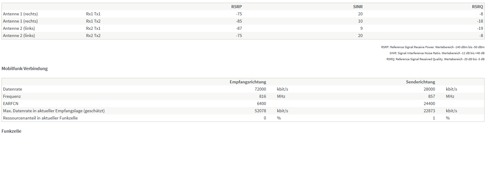

    Im Anhang nochmal ein Screenshot der jetzigen Werte der FritzBox.
