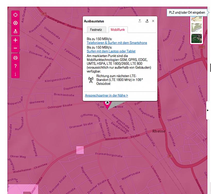

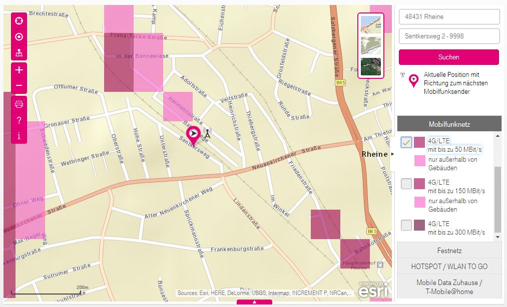

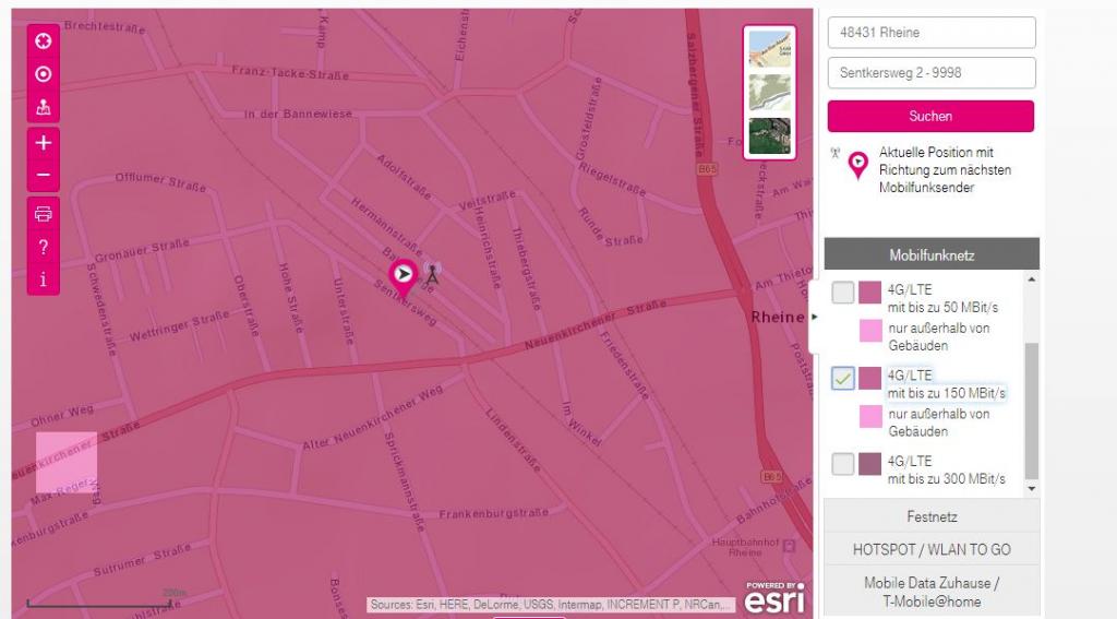

    geh mal auf www.telekom.de/schneller und pruefe. Du wirst sehen, dass du LTE 1800 bekommst ;-). Somit ist die von dir gewaehlte Antenne fuer´n Poppo.
    800er Frequenz
    1800er Frequenz
    ich hab meinen Beitrag von vorhin editiert. Bitte lesen! Bzw. lies doch selbst was du gerade gepostet hast! Da steht ganz klar "Richtung zum naechsten LTE Standort (LTE 1800 MHz) in 106° Suedost".
    Aha, ich dachte weil dort auch steht. Am markierten Punkt sind die Mobilfunktechnologien GSM, GPRS, EDGE, UMTS, HSPA, LTE 1800/2600/ LTE 800 (Voraussichtlich nur ausserhalb von Gebäuden) verfügbar.
    Oder spielt das keine Rolle? Die Antenne die ich mir gekauft hatte, hatte ja 1800 MHZ, aber ich denke die Antenne war Mist :-(
    du siehst ja selbst, was bei meinem Link to T mit 800 bzw. 1800 verfuegbar ist. Sollte eindeutig sein.
    Wegen der Antenne: Wer billig kauft, kauf zwei mal! Auch das Kabel wird entscheidend sein. Aber hierzu moegen andere urteilen.
    ... aber ich denke die Antenne war Mist :-(
    Richtig!
    Nimm eine für 1800MHz, und ja, novero wäre keine schlechte Wahl. Aber achte darauf, was du für ein Antennen Kabel dazu nimmst. Wieviel Meter wirst du denn in etwa brauchen?

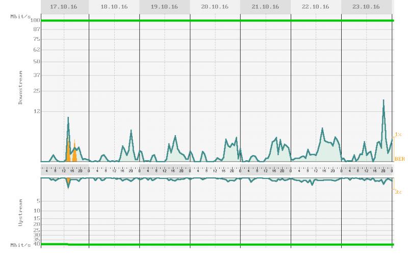

    mit einer 6000er Leitung deckst du mehr ab, als du denkst!
    Hier mal eine Auswertung einer 30.000er VDSL mit ca. 200 Gb traffic im Monat

    Stimmt schon, aber manchmal merkt man schon, dass es schneller gehen kann :) Hatte davor mal ne 16000er :)
