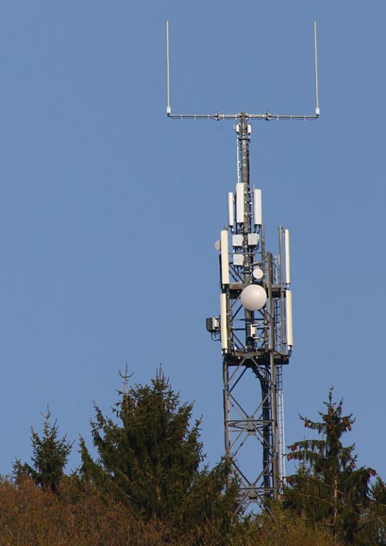

    Hier noch ein Bild vom Sendemast, aufgenommen von unserer Haustür aus. LTE-Funkmast_IMG_6729.jpg

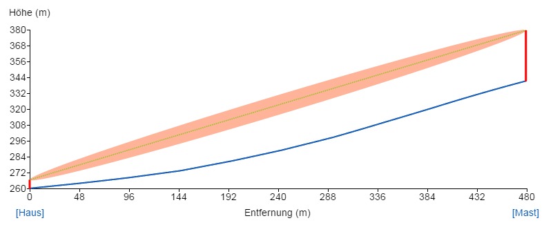

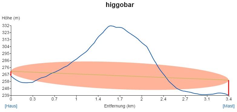

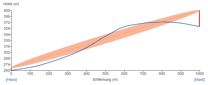

    O.K., hier mein Höhenprofil:
    Es sind demnach 480m Entfernung und nicht nur (geschätzte) 300m!
    Nächster Mast im Nachbarort (über den Berg, nicht sichtbar):

    bruno54
    4,2 - 6,0 Mb/s DL
    Das erste Profil sieh doch gut aus. Die Antenne von Brennpunkt lass mal lieber. Wenn Du eine 800MHz Antenne brauchst
