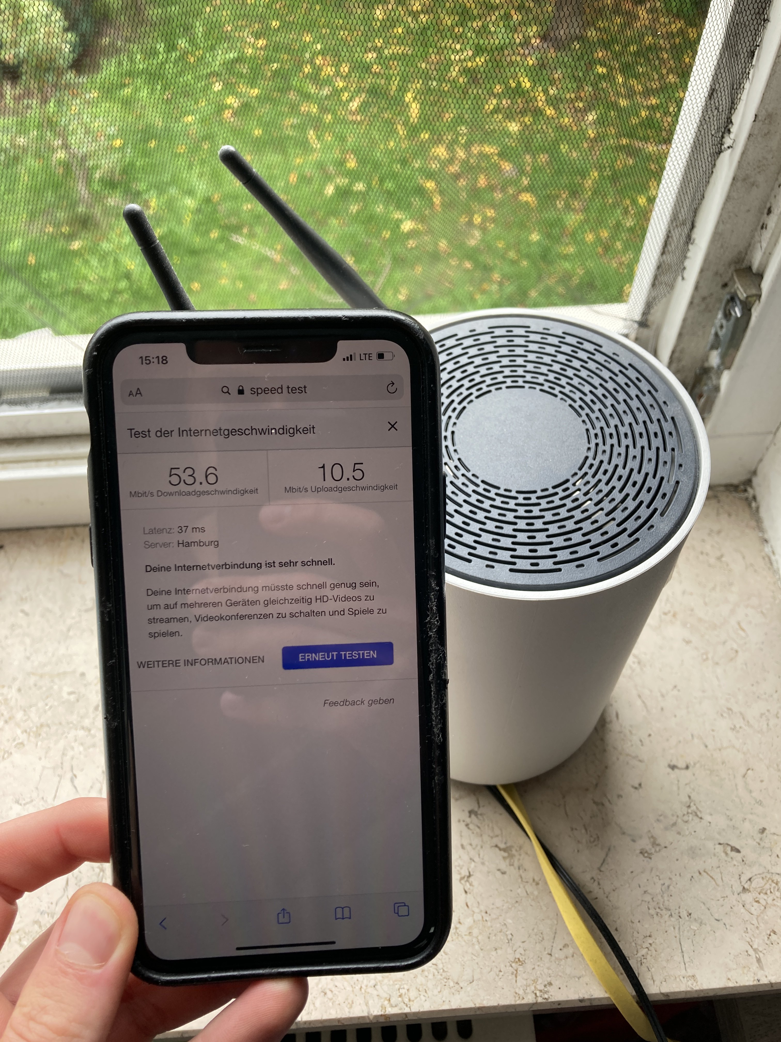

    O2 Homespot Router

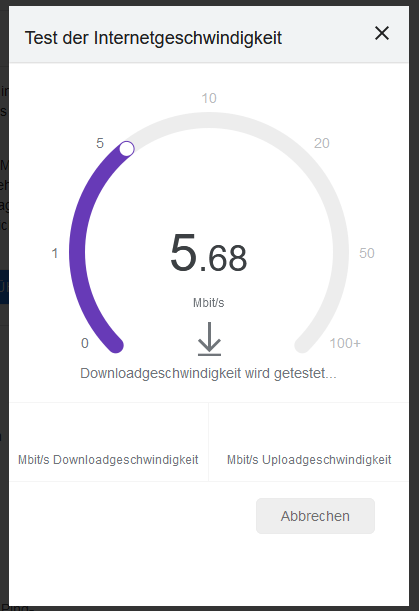

    Empfang max 10Mbit/s
    Mit dem Handy deutlich besserer Empfang

    5.6 ist wirklich etwas wenig und weniger als das Alte UMTS HSDPA +
