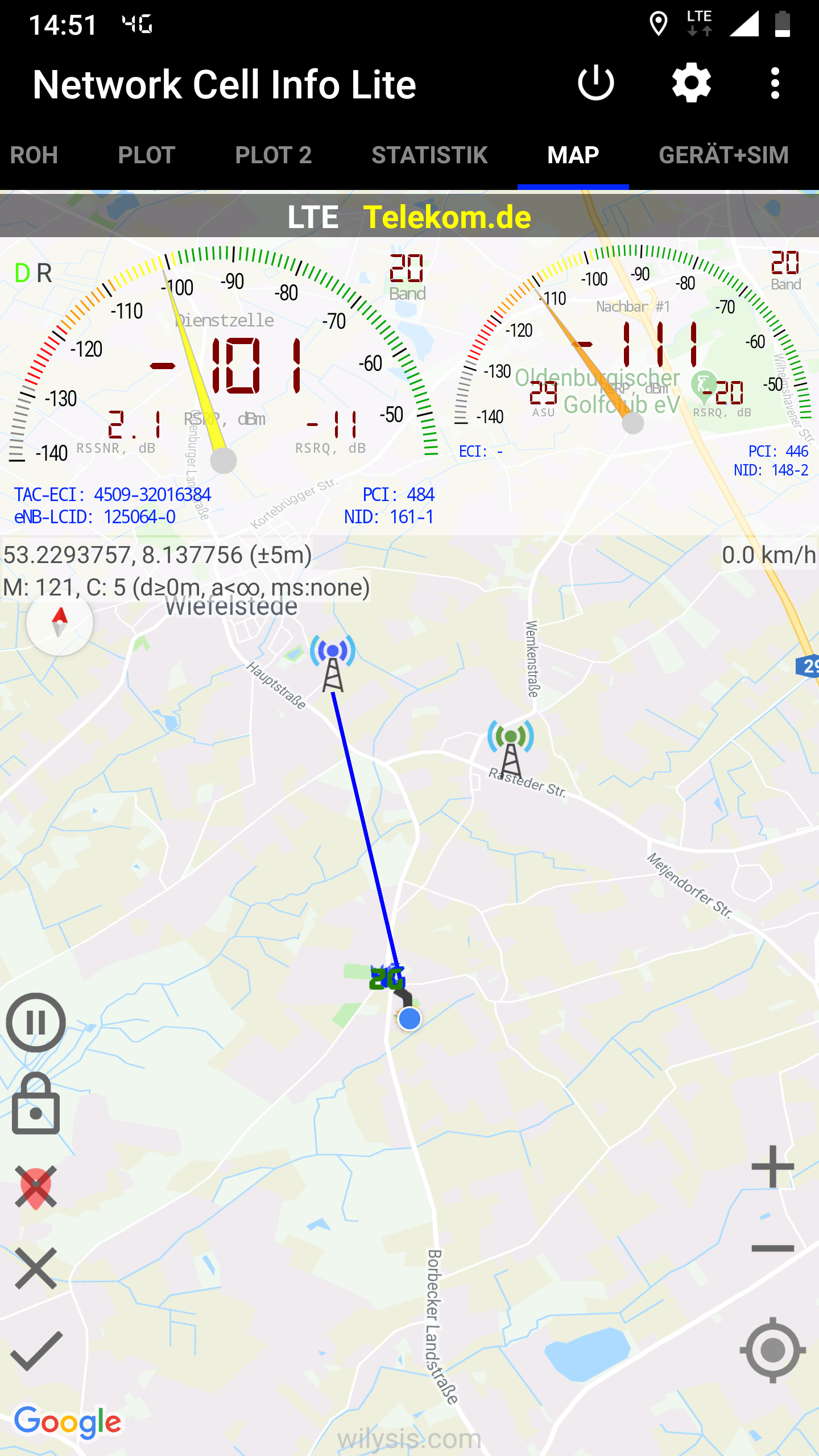

    ich und meine Frau haben ein Haus in Ortsrandlage gekauft. Leider haben wir im Haus kaum Empfang (GSM und LTE). Auf dem Dach haben wir „guten“ LTE Empfang (Siehe Angefügtes Bild).

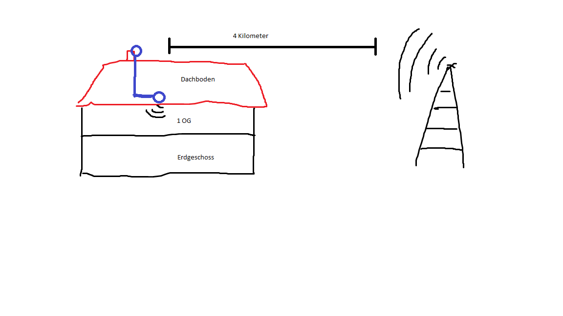

    Mit Hilfe der Ospel Antenne würde ich gerne den guten Empfang vom Dach hinein ins Haus „spiegeln“ bzw. umlenken. Ich dachte ein eine Lösung mit einer Ospel auf dem Dach und einer nach unten gerichtet in die Decke im Obergeschoss (Siehe Schemazeichnung).

    Hallo Björn,
    leider ist dein Gedankengang in eine falsche Richtung gegangen. Die Ospel-Antenne ist eine "Verlängerung" der Antennen die sich im LTE-Router befinden um den Ort des Empfangs an eine bessere Stelle, also nach draußen zu verlegen. So wie du dir das denkst, dass man das Signal oben einfängt und unten wieder ausstrahlt funktioniert nicht.

    Zu deiner 2. Frage: Wie oben schon geschrieben, das funktioniert so nicht. Die Antenne ist dafür gedacht, sie direkt am LTE-Router anzuschließen.

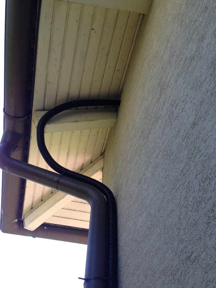

    Ich hab es über die Dachrinne verkabelt gemacht. Muss man halt nicht alles aufstemmen
