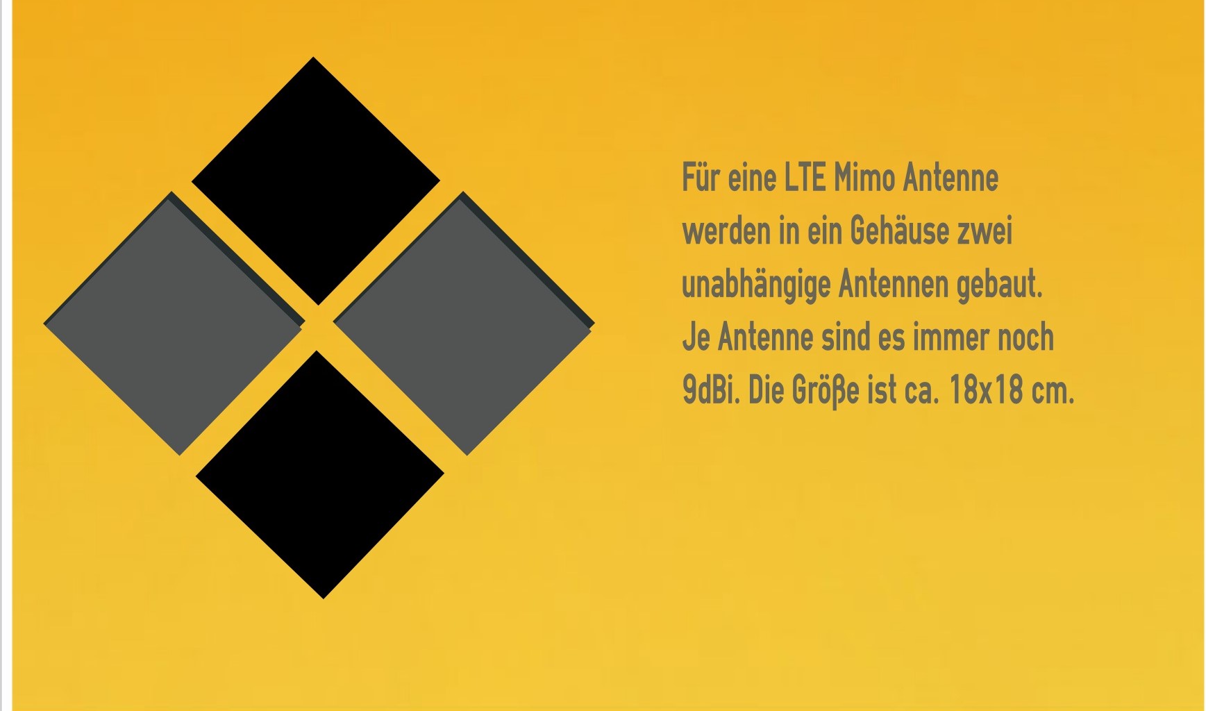

    Also ich habe mich jetzt circa 1 Woche immer so 2 stunden täglich mit dem Thema beschafft und habe auch das größte logisch verstanden. Deshalb bin ich zu dem Entschluss gekommen eine Antenne selber zu Bauen. Durch meine Arbeit stehen mir auch alle Möglichkeiten zu Verfügung (Drehen, Fräsen usw).
    Jetzt zu meinen eigentlichen Fragen
    - Arbeitet die Ospel Antenne mit Mimo oder brauche ich bestimmte Vorraussetzungen?
    - Inwiefern Spielt die Drahtdicke eine Rolle?
    - Wie muss ich das mit der Impedanz auf Bezug der gesamten Antenne verstehen?
    - Muss die Kabellänge auch mit in die Impedanz eingerechnet werden?
    - Ich würde gerne 2x2 Biquads (wie auf dem Bild 2x) machen lohnt sich das oder ist das "spielerei"? Wenn nicht, wie verbinde ich die Antennen zueinander?
    Danke für die Mühen ;)

    Hallo Funkensprung, ich werde mich bemühen Klarheit in die Sache zu bringen.
    Jetzt zu deinen eigentlichen Fragen
    - Ja, die Antenne arbeitet mit Mimo deshalb auch 2 Antennenelemente
    - Je dicker der Draht desto größer wird die Bandbreite. Wieviel genau gerechnet nach Drahtdicke kann ich dir leider nicht sagen. Aber die von mit verwendeten Dicken habe gute Ergebnisse geliefert.
    - Nein, wichtig ist nur, dass das Kabel von Grund auf eine Impedanz (Wellenwiederstand) von 50Ohm hat. Antennenkabel fürs Fernsehen haben z.B. 75Ohm.
    - Ein Biquad (2 Quadrate) ist ja schon ein Doppelelement, also 2x. 2 Biquads sind dann 2x2. 2 Quadrate das eine Element und 2 Quadrate das andere.
    Ich hoffe ich konnte soweit helfen und wünsche dir viel Erfolg. Sollten noch Fragen auftauchen gerne wieder hier.
    VG Ospel
