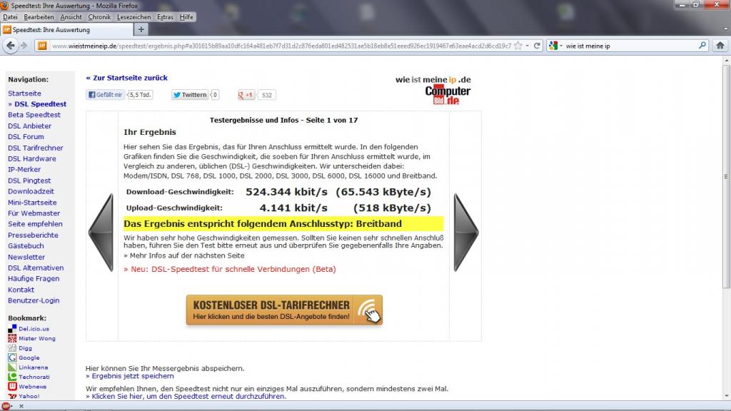

    Danke für die Antworten.
    Irgendwie bin ich ja verwirrt. Gestern spät Abend habe ich noch einmal getestet und bin auf einen Wert gekommen der wohl ein Traum jedes Users sein dürfte. Ich hab mal nen Screenshout gemacht. Unbenannt.jpg
    Heute früh lag ich bei ner guten 16k Verbindung. Mich verwundern diese extremen Schwankungen zwischen fast gar keiner Verbindung zu ner sehr guten.
