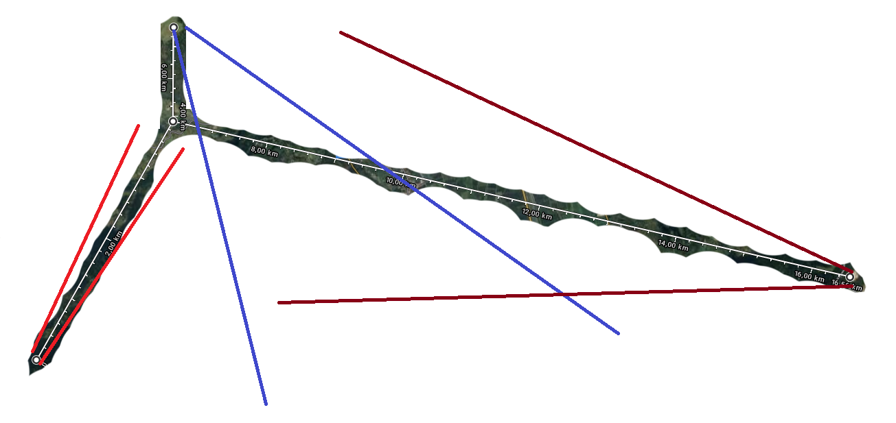

    Danny94
    Hier hab ich auch noch ungefähr die Richtung angegeben wie und wie weit die Mäste laut cellmapper strahlen sollen.
    Wir sind auf ~650 Höhenmeter.
    Mast 700meter ca 1300 Höhenmeter
    Mast 3km 1000 Höhenmeter
    Mast 7km 1300 Höhenmeter ausgerichtet auf Stadt 400 Höhenmeter
    Beim Bild (Mast 700m) ist der eingezeichnete Strahlwinkel von B1, was wir auch noch bekommen aber schwach, B3 würde uns noch leicht treffen aber wie gesagt ist das leidet limitiert laut cellmapper auf 40mbits.

    Wie kommst Du auf die dargestellten Abstrahlwinkel? Normal wären 3x120° o.ä.
    Mit einer Yagi wird es wohl auch nichts werden.

    Die Daten von Cellmapper sind nur Schätzungen :)

    Die Abstrahlwinkel sind aus Cellmapper, ich habe dann die Hauptsignale gebündelt und so etwa eingezeichnet. Ja ich weiß dass die Daten nicht genau sind, aber das soll nur eine Hilfe sein damit ihr euch die Entfernungen und die Situation in etwa vorstellen könnt. Der Sendemast 3km entfernt liegt zwischen 2 Berghöhen deshalb ist dieser Abstrahlwinkel dünner ;D.

    Meiner Meinung nach zielt der "Mast 700 meter entfernt" über uns hinweg. Ich habe einen Speedtest etwas weiter weg gemacht und da konnt ich locker 50mbits erreichen mit meinem Smartphone, direkt neben dem Haus in etwa 20-30mbits. Es bringt nichts diesen Mast zu focieren wenn der Mast in 3km bereits gezeigt hat welche Leistungen möglich sind und das ganz ohne mimo und nur auf B3 ohne CA auf einer alten 3g Antenne die nicht mal 1/4 dessen größe der jetztigen hat.
