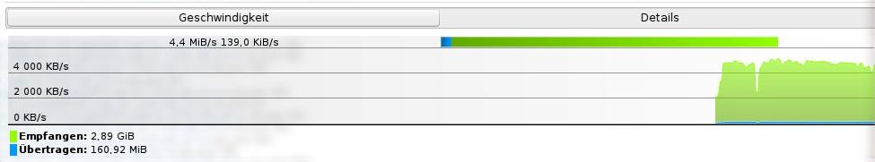

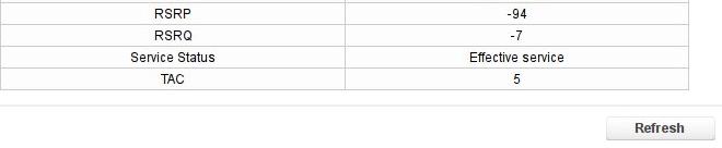

Hallo zusammen,
ich nutze seit kurzem einen Speedport Hybrid und möchte nun den LTE Empfang etwas verbessern.
Folgendes habe ich getestet:
Speedport im Raum: DL 18.000 - UL 2000 (2-3 Balken)
Speedport direkt am Fenster Richtung Sendemast: DL 20.000 - UL 2500 (2-3 Balken)
Speedport bei geöffnetem Fenster: DL 30.000 - UL 7000 (4-5 Balken)
Da ich auf dem Land wohne ist bei mir LTE 800 verfügbar.
Als Antenne würde mir die Dabendorf LTE 800 vorschweben. Als Aufstellort wäre bei mir das Fenstersims möglich.
Hier bräuchte ich ca. 2,5m Antennenkabel mit Fensterdurchführung. Ich möchte nicht durch die Wand bohren, da in wenigen Jahren Glasfaser verfügbar sein wird. (Anschluss liegt schon im Keller)
Habt ihr Empfehlungen welches Kabel geeignet ist? Es handelt sich um Fenster aus Kunststoff.
