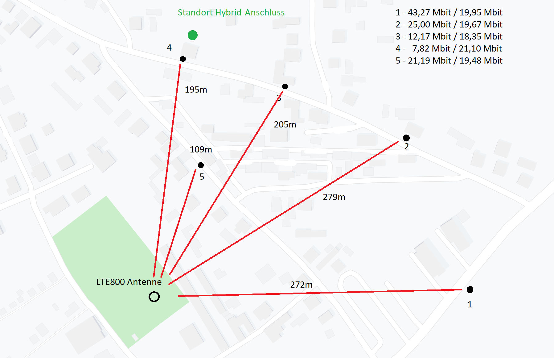

    Mein Problem bezieht sich auf den LTE Empfang in meinem Dorf, bzw. in meiner Straße.

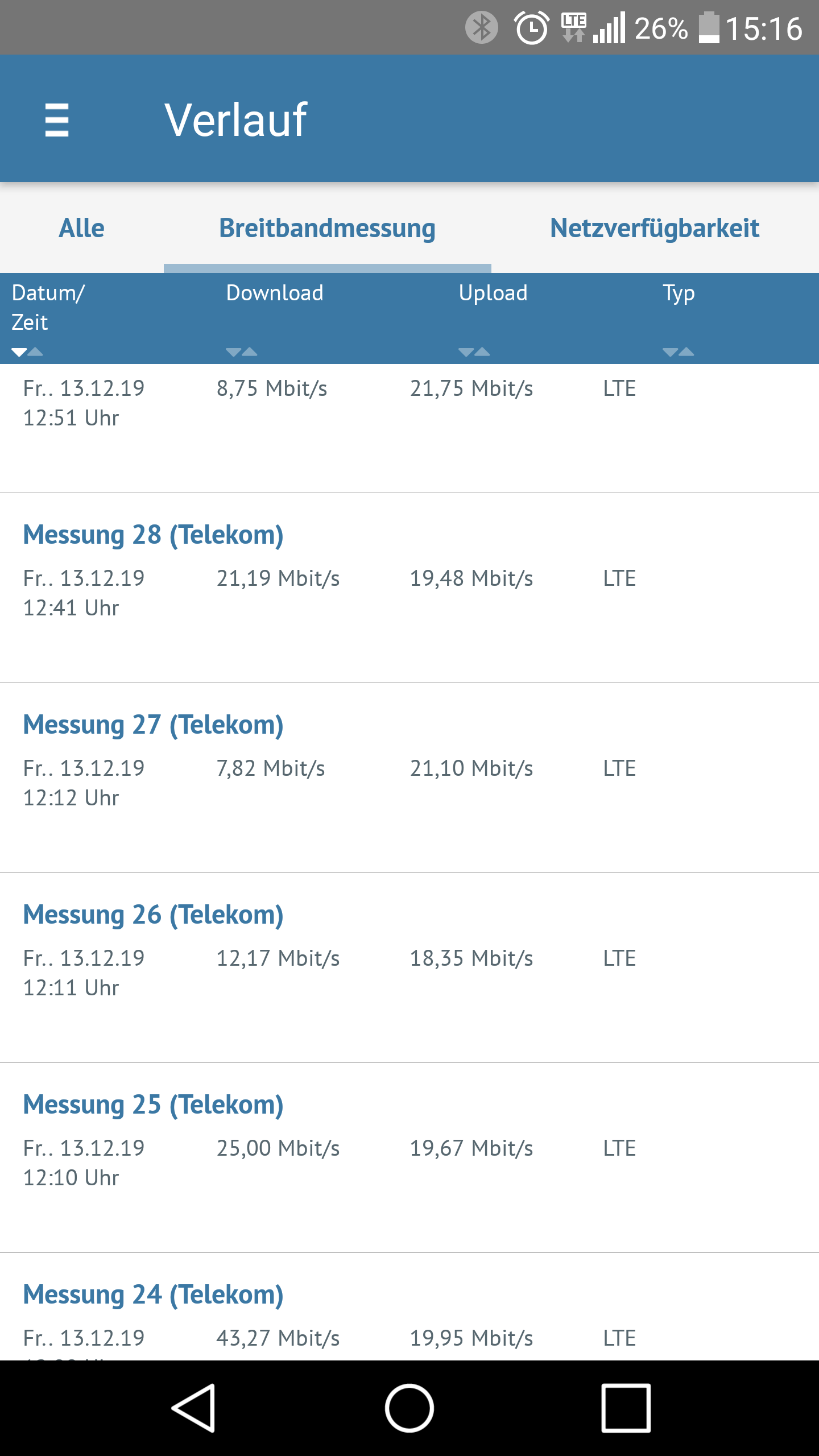

    Seit Jahren nutze ich den Hybridanschluss der Telekom und wundere mich, warum mein Download so bescheiden ist. Habe eine 16 Mbit Leitung und die Speedoption M 50 Mbit dazu gebucht. Seit begin kämpfe ich mit schlechten LTE-Empfangswerte.
    (LT004) Funkzellen Info: PLMN = "26201", Zellen-ID = 25788672, EARFCN DL = 6400, Frequenz = LTE800, Bandbreite = 10 MHz, Signalstärke(RSRP) = -54, Signalqualität(RSRQ) = -11
    Ein hin und her mit dem Router auf dem Grundstück - 50m Verlängerung und Laptop - brachten kein Ergebnis.
    Warum ich erst jetzt auf die Idee gekommen bin, mit dem Handy die LTE Verbindung zu prüfen, weiß ich auch nicht....vermutlich Tunnelblick ^^
    Festgestellt habe ich, dass Entfernungsunabhäng zu Sendemast die Geschwindigkeit / Empfang super ist. Im LTE800 Band zwischen 25 - 50 Mbit.
    Jetzt kommts aber: je näher ich meinem Haus komme, umso schlechter wird es! 100m vor meinem Grundstück habe ich noch fast 30 Mbit, auf meinem Hof 7 Mbit - alles mit Sichkontakt zum Masten, ohne ein Haus / Baum oder sonste was davor.
    Gehe ich weiter, habe ich nach 50m wieder 35 Mbit. Stehe ich hinter meinem Nachbar, der zwischen mir und dem Masten steht, habe ich 25 Mbit.
    Anbei noch zwei Bilder, die ich erstellt habe, die dies verdeutlichen.

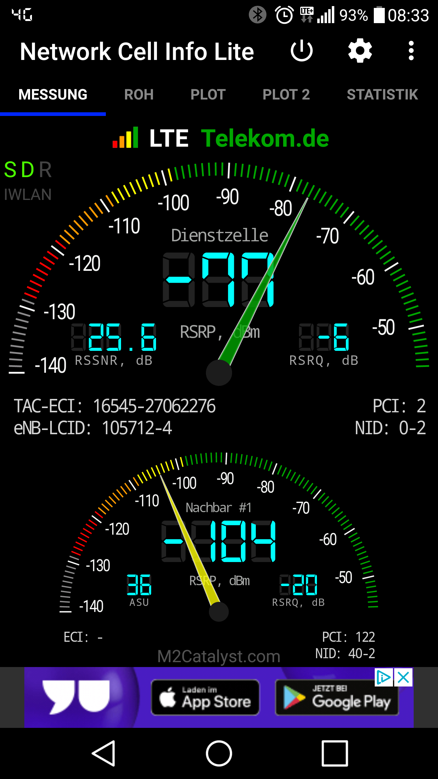

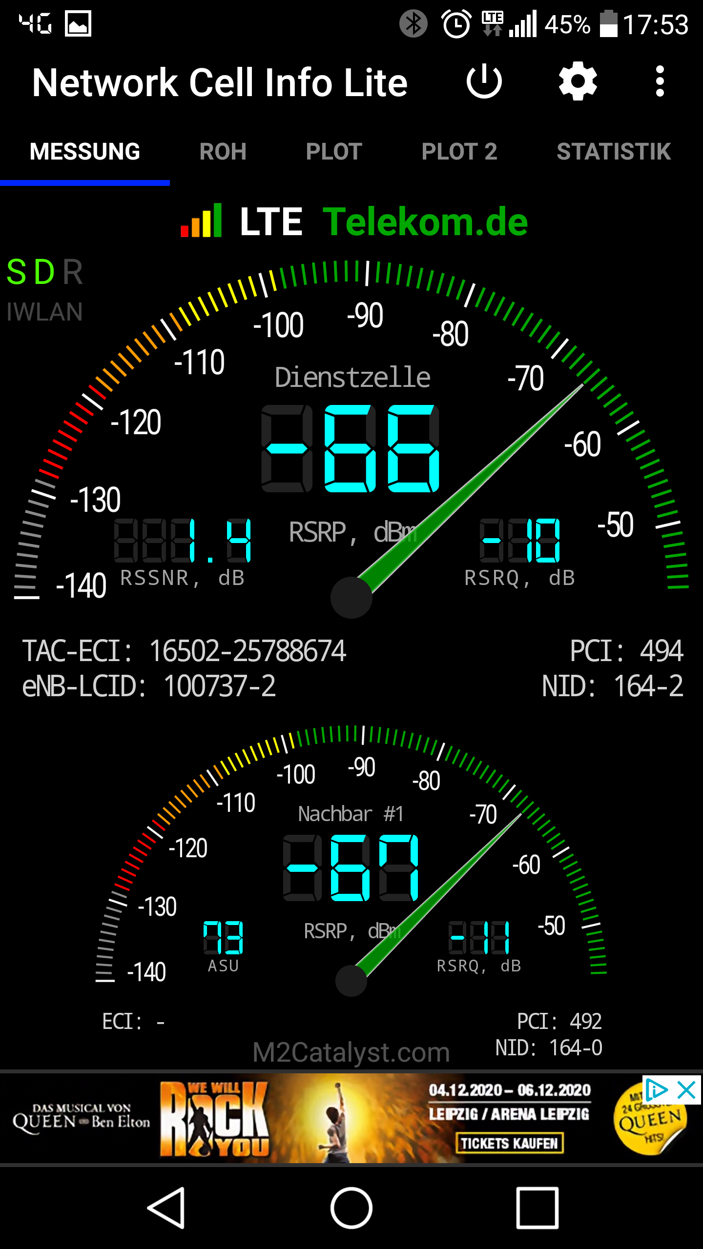

    Ich habe heute nochmal einen Test mit dem App - Net Monitor Lite - gemacht und bin echt überrascht, was dieses App alles kann.
    Es hat die möglichkeit, deinen LTE Empfang mit GPS und Google Maps zu tracken. Es werden alle wichtigen Daten gespeichert: eNodeB ID, RSRP, RSRQ, RSSNR, CID/PSC/PCI usw.
    Wer diese Daten haben möchte, ich habe sie als *.kml und als *.csv abgespeichert.
    Um deine Frage zu beantworten, ich bin immer in der gleichen eNode unterwegs - 100737
    Anbei noch ein paar Screenshots von Leipzig - da war ich heute Vormittag und Screenshots direkt aus dem Dachfenster mit absoluten Blick auf den ~200m entfernten Masten.
    Der schnelchte SNR wird wohl das Problem sein! Dieser schwankt von 5 bis -1,2 bei mir....

    Also diese beiden Fotos stellen 2 verschiedene Sender dar. Die 100737-2 ist der Sektor 2 dieser Funkzelle, da würde ich aber erst noch mal genau schauen. Ich tippe mal an dem Standort (bei dir zu Hause) sind mehrere Funkzellen zu empfangen. Weiterhin spielt der Tilt noch eine entscheidende Rolle je nach Entfernung vom Sender kann es auch mal Strahlungsminima geben.

    Also Zuhause bin ich bei bei der ID2 eingelockt, ca. 50m weiter östlich hat mein mein Tracker die ID0 angenommen und der RSRQ Wert ist von -13 auf -8 gesprungen. Leider wurden keine SNR Werte aufgenommen.
    Sprich, die Überlagerungen der IDs können schon den Einbruch hervorrufen?
