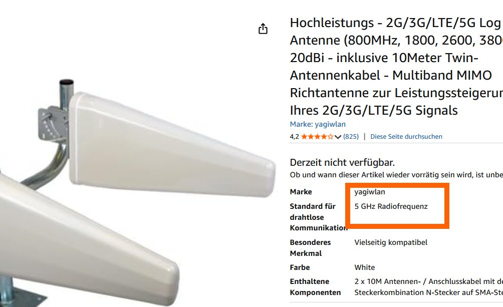

    Peuli
    Ja, das ist genau das Richtige für 700 MHz. Kaufen und wundern, das es noch schlechter ist als das, was Du schon hast.:rolleyes:
