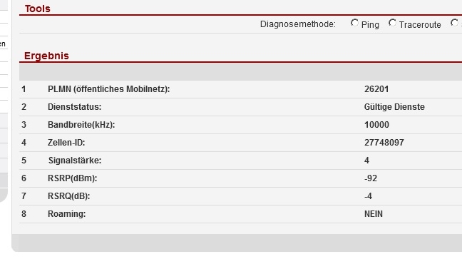

    Jetzt zum Kuriosum Absurdum
    Die Funkwerk (1m Kabel) steht im Haus ca 5cm!! vor einer 36er Wand mi Dämmung Richtung Mast 2 und bringt diese Werte
    https://www.lte-anbieter.info/lte-forum/images/attach/jpg.gif
    :confused::confused::confused::confused::confused::confused::confused::confused:
    Mit der Funkwerk hatte ich auch draußen getestet mit den gleichen Ergebniss. Die Außenantenne steht (hängt) lediglich 2m weiter oben
    Tja, leider fehlen einige technische Angaben, wie zum Beispiel der Öffnungswinkel. Wenn der zu klein ist, sind die Schwankungen sehr gut erklärbar und auch nicht zu vermeiden.
    Ich selber habe diese Antenne noch nicht getestet, aber 14 dBi bei dieser Größe zweifel ich dann auch bei der Gelegenheit mal an. 7 ... 8 dBi sind da realistischer.
    Auch solltest du dir mal sie Steckverbinder der Kabel ansehen, ob der Mittelpin ausrichend weit raussteht (oder überhaupt da ist) bzw. ob die Steckverbinder grundsätzlich fest sitzen.

    Öffnungswinkel 65°, die Kabel und Stecker sind optisch in Ordnung, aber wie gesagt der erste Test vor paar Tagen ist mit der Dabendorf gemacht wurden...... Die hab ich heute nur wegen des kurzen Kabels nicht genommen.
