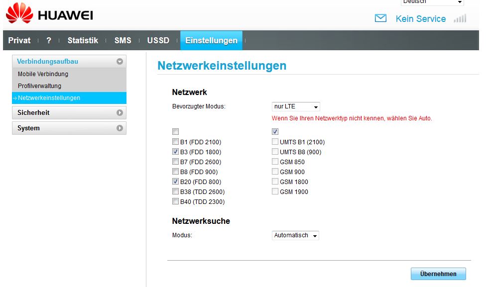

    ich bin auf der Suche nach einem LTE-Speedstick oder nach einem mobilen LTE-Router wo ich auch wie beim Fritzbox die Frequenz von 800 oder 1800 MHz festnageln kann! Danke!

    Ja gut :) jetzt wo tomas-b richtig formuliert hat, kennt vielleicht jemand den Speedstick, wo man die Frequenz voreinstellen kann zwischen 800 / 1800 oder 2600 :)

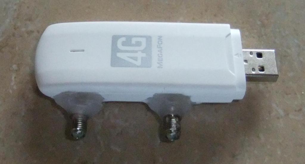

    Moin,
    google mal nach MEGAFON 4G Stick, habe meinen aus LT.
    Geht alles ganz einfach:D
    Die Adapter auf SMA sind nur mit Heißkleber arretiert, reicht mir für
    meine Experimente:D

    Zum festnageln hat Bruno den MEGAFON (E3372s) vorgeschlagen das funktioniert gibt es im Doppelpack bei Ebay
