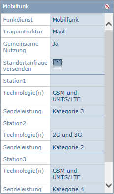

    http://www.senderkataster.at/karte ... da sind alle österreichischen Masten verzeichnet sogar mit Technologie (LTE, UMTS, ...) und Kategorie (CAT3, CAT4). Leider ist nicht verzeichnet, welcher Provider diesen Sender nutzt aber da gibt es dann die Möglichkeit für einen Sender eine Standortanfrage zu starten. Und ich denke, da kann man dann auch erfahren, welcher Provider diesen Sender nutzt.

    Uiuiui, mit den Angeben der Kategorien habe ich mich getäuscht, das sind nicht die LTE-Kategorien sondern bezeichnet die Sendeleistung ...
    Die Leistungsangaben beziehen sich auf die Antenneneingansleistung. Diese sind nicht mit den Immissionen im Umfeld eines Standortes gleichzusetzen, die abhängig von Tageszeit und Nutzung variieren und nur durch eine Messung vor Ort bestimmt werden können.
    Die Antenneneingangsleistung wird in folgenden Kategorien angegeben:
    Kategorie 1: < 15 Watt
    Kategorie 2: 15 - 50 Watt
    Kategorie 3: 50 - 100 Watt
    Kategorie 4: > 100 Watt
